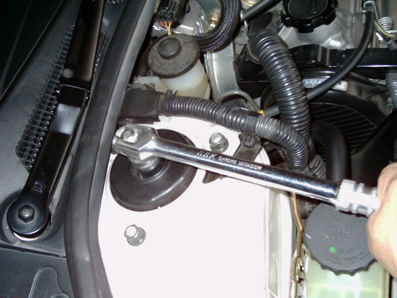

1. Ослабте центральное крепление стойки.

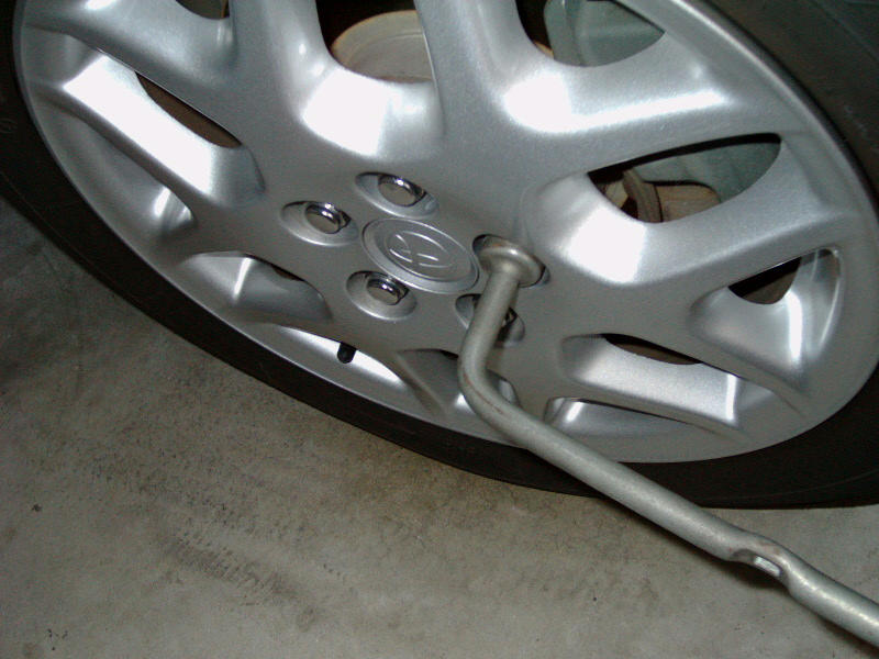

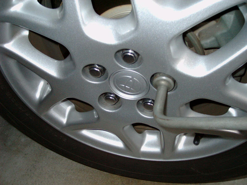

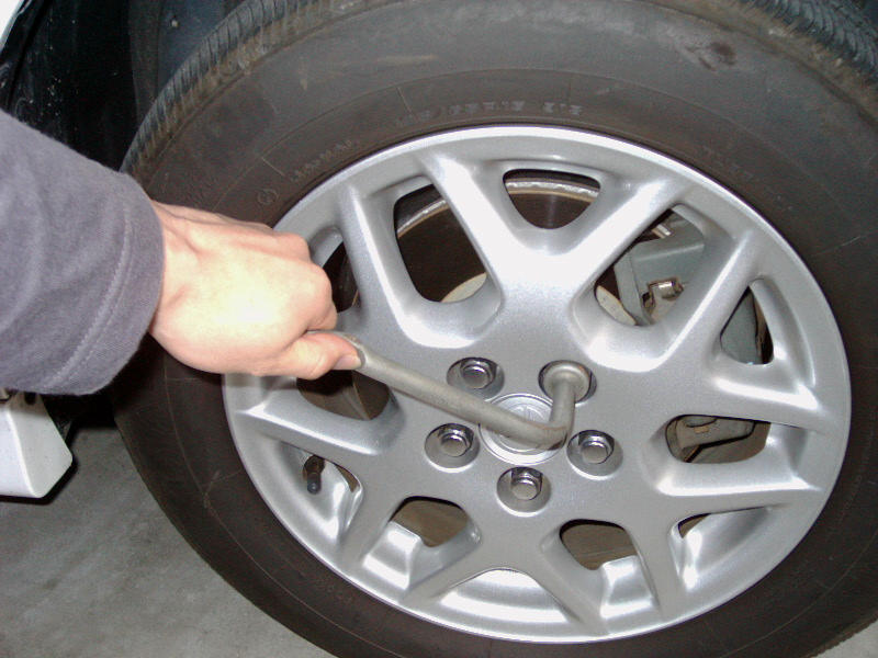

2. Ослабте гайки крепления колеса.

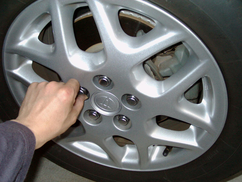

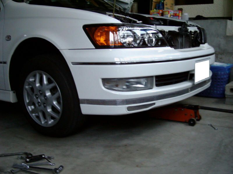

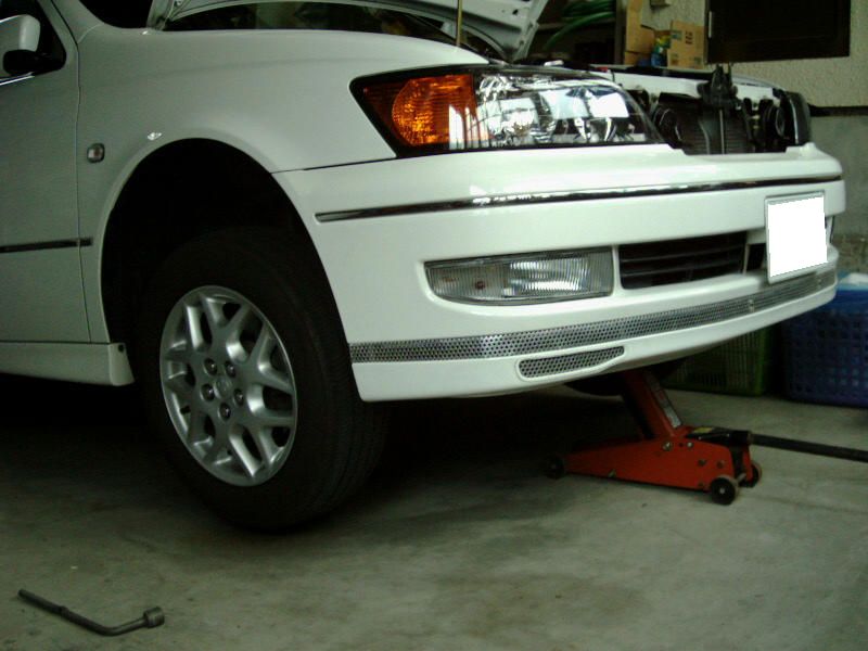

3. Теперь можно подомкратить машину.

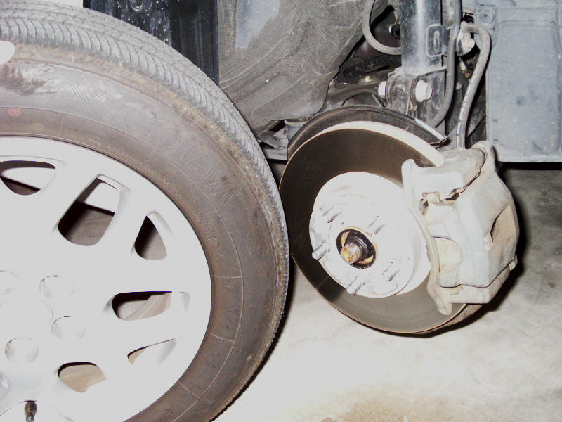

4. Снимаем колесо.

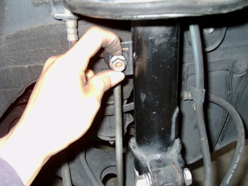

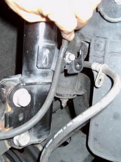

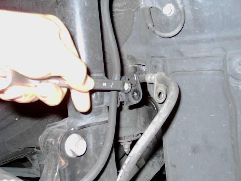

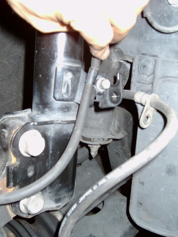

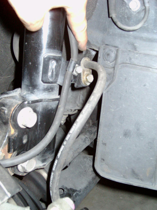

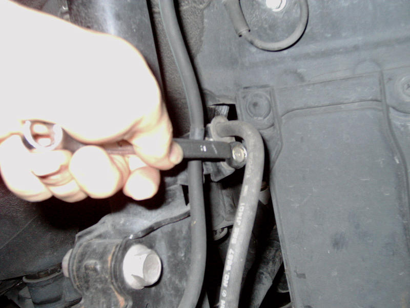

5. Отсоединяем тормозной шланг.
6. Снимаем датчик ABS.

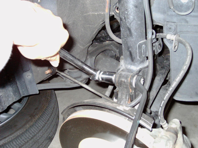

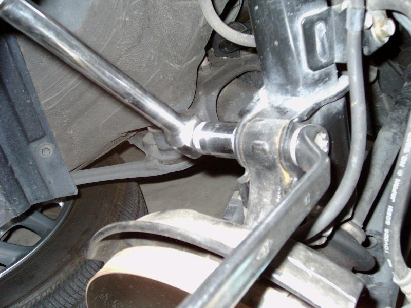

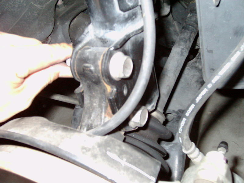

7.Откручиваем стабилизатор.

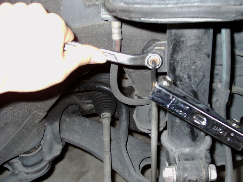

8.Откручиваем 2 нижних болта стойки.

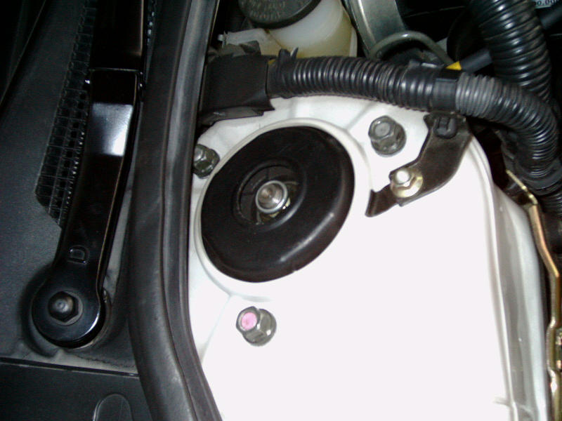

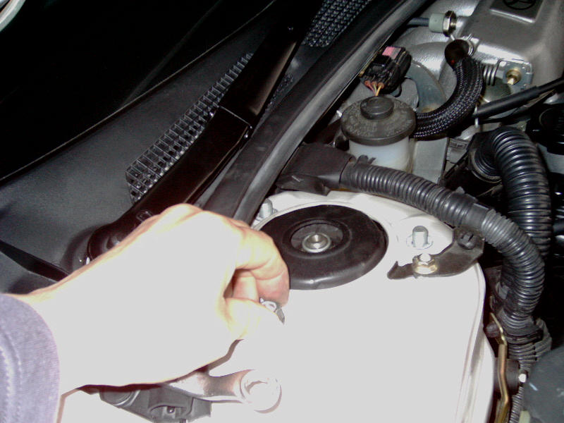

9.Откручиваем три болта верхнего крепления.

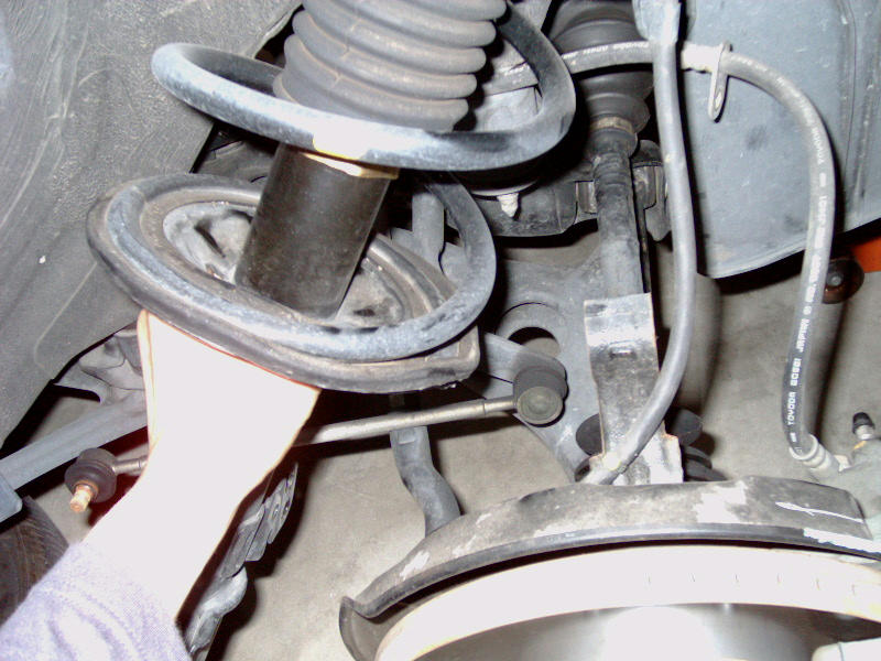

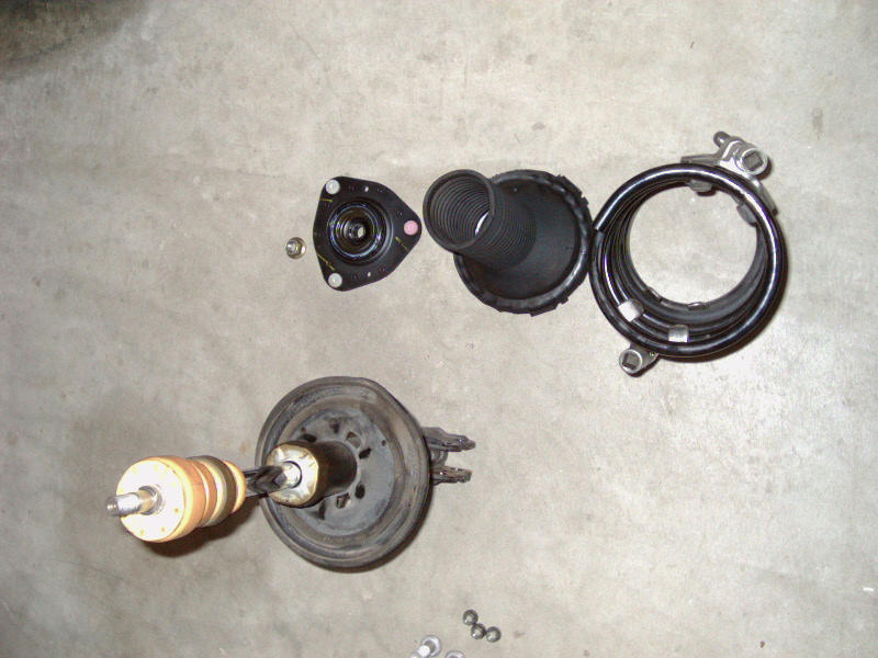

10.Снимаем стойки и пружину.

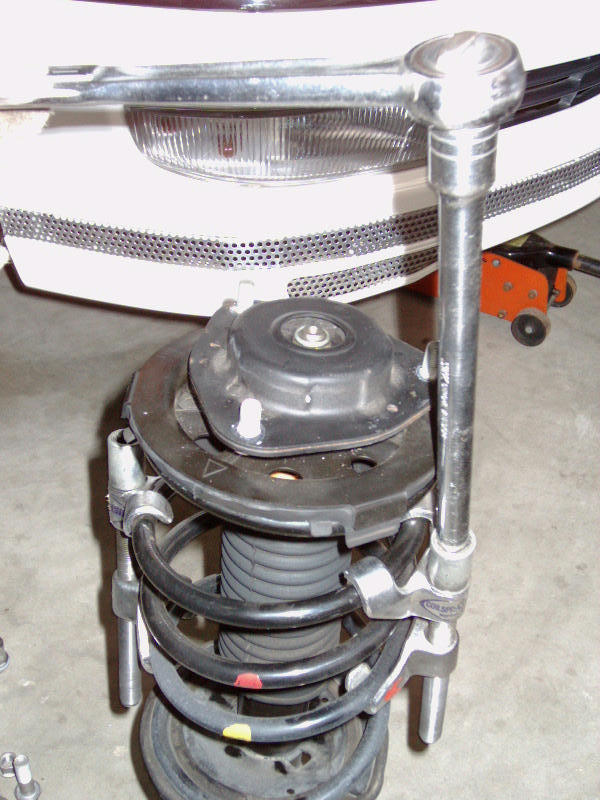

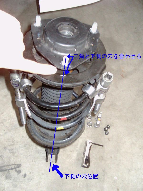

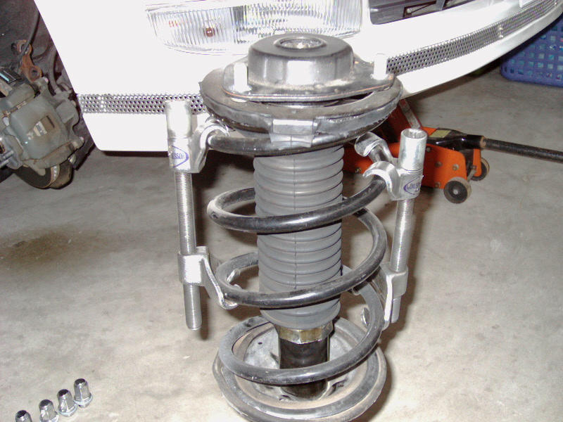

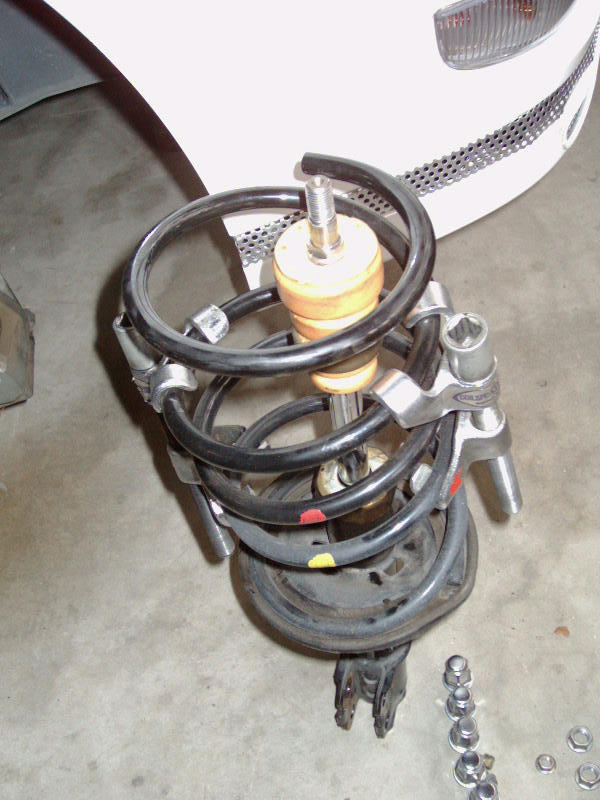

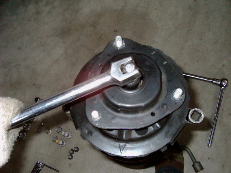

11.Стягиваем пружину.
12.Откручиваем центральный болт стойки.
13.Все теперь разобрали. Стойку и пружину.
14.Берем новые запчасти и все собираем. Делаем все в обратном порядке.

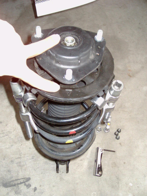

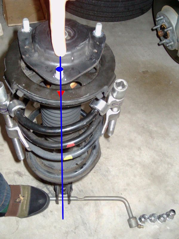

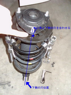

15.Важно выставить все метки (метки пружины, болт, метка верхней чашки, нижнее крепление - все в одну линию). Внимательно смотрите фото!
16.Прикручиваем (наживляем) центральный болт стойки.
17.Еще раз проверяем все метки.
18.Разжимаем пружину.

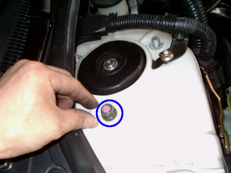

19.Устанавливаем стойку на место. Помеченный болт должен быть здесь!
20.Закручивам оставшиеся две гайки.
21.Наживляем нижнее крепление стойки.
22.Прикручиваем стабилизатор.
23.Устанавливаем датчик ABS.
24.Устанавливаем тормозной шланг.
25.Закручиваем нижние болты стойки.
26.Наживляем гайки крепления колеса.
27.Подтягиваем гайки крепления колеса.
28.Опускаем машину.
29.Протягиваем гайки крепления колеса.
30.Протягиваем центральное крепление стойки.
