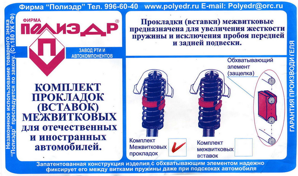

Один из вариантов решения проблемы грузоподъёмности на Висте
Прислал serrkom
Для тех кто не знакомился с моим письмом о проблеме грузоподъёмности, повторюсь:
Данную проблему при поездках к морю, на дачу в кругу тесной компании решаю с помощью межвитковых пружинных вставок (прокладок).
Устанавливаются в течении 20 минут с помощю домкрата и рук, если не спешить.
Результат увеличение клиренса до 3.5 см ( в зависимости от состояния пружин). Устанавливаю соответственно на задние стойки. Машина при загрузке уверенно держит горизонталь, чего не скажешь как сами убедились при загрузке в стандартных условиях. Если говорить о комфорте, дело индивидуальное, но заметного увеличения жёсткости не наблюдаю. В сентябре после поездки к морю поленился снять, никакого дискомфорта, плюс удобства на зимних колдобинах.
Учитывая цену 150-200 рублей рекомендую, всегда можно отказаться. Напомню, что замена пружин ( 150 y.e.) удовлетворяет лишь одного покупателя из пяти. Выбор за Вами. По Вашей просьбе высылаю описание изделия . Удачи на дорогах!
