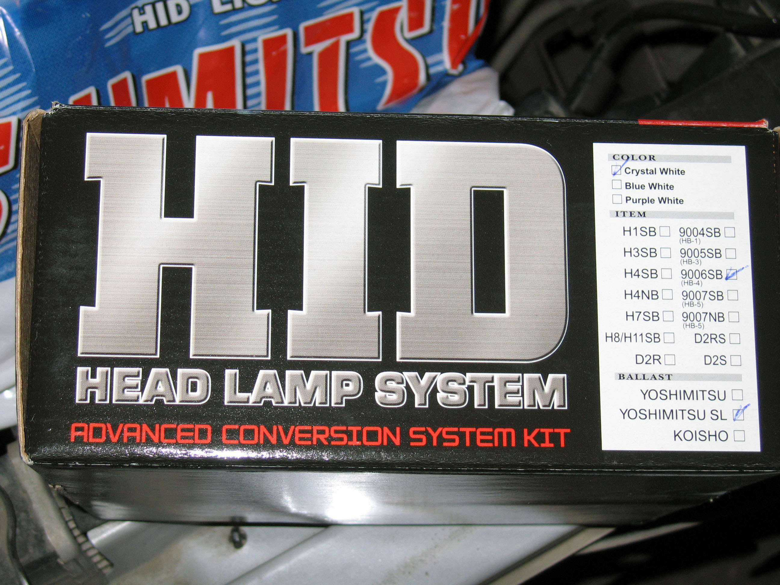

Итак, был приобретен обычный корейский ксенон с лампочкам StarLight с цветовой температурой 4300К. Цена вопроса 4300 руб.

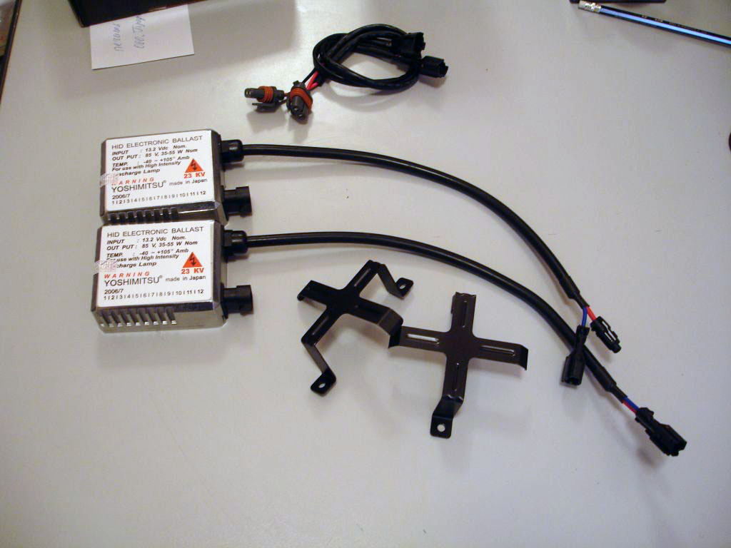

Вот она заветная коробочка. Цоколь НВ4

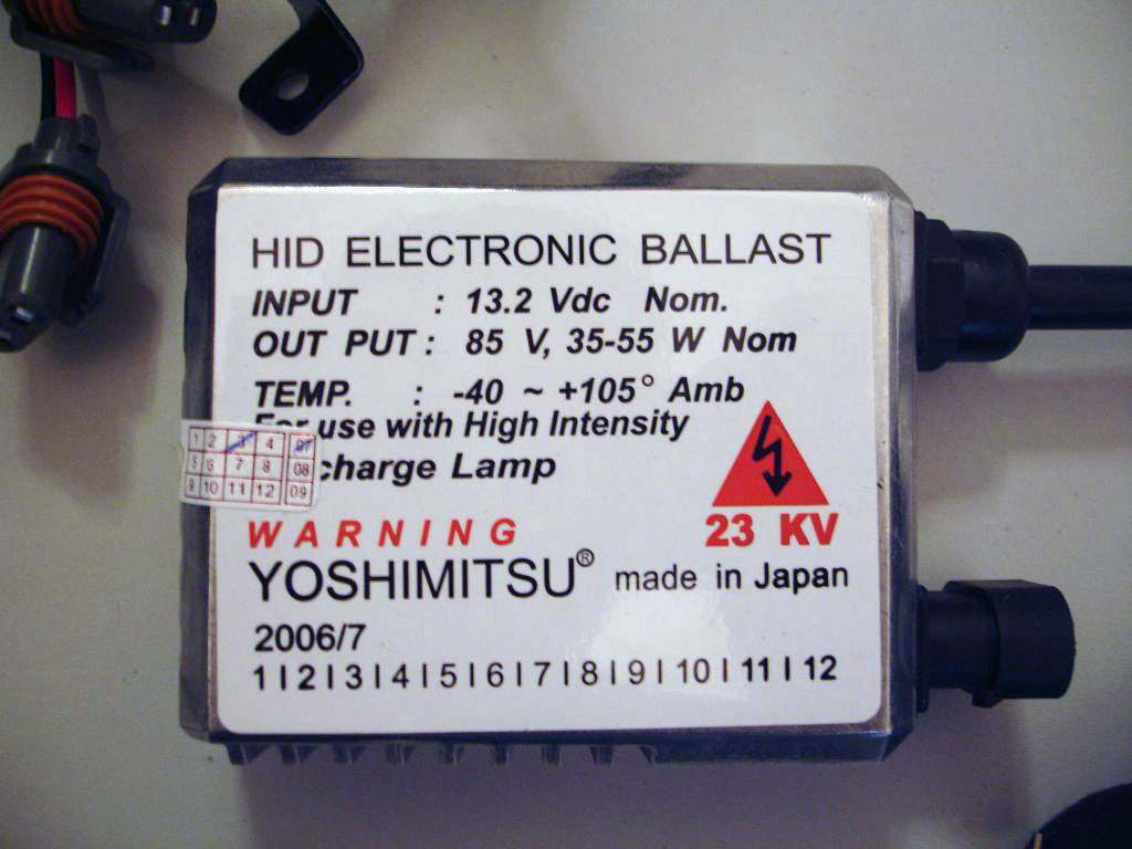

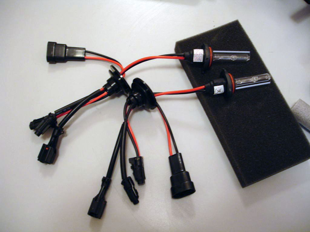

Блоки розжига Лампочки

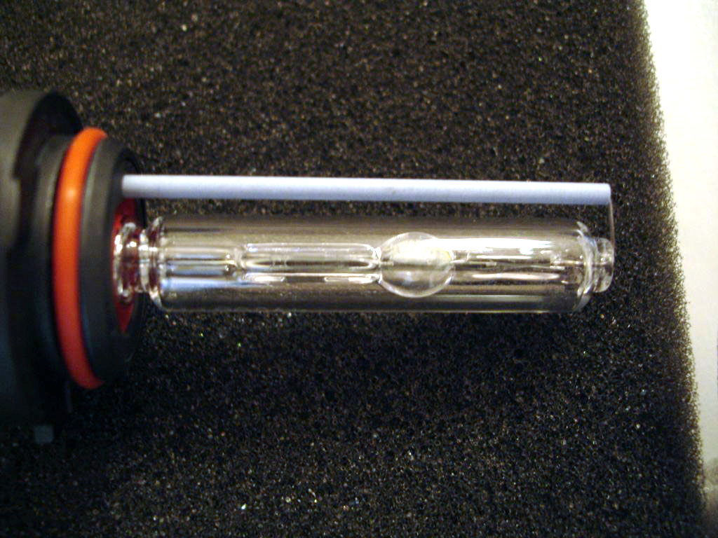

Внешний вид лампы Внешний вид блока розжига. Крышка блока посажена на герметик, все более-менее герметично.

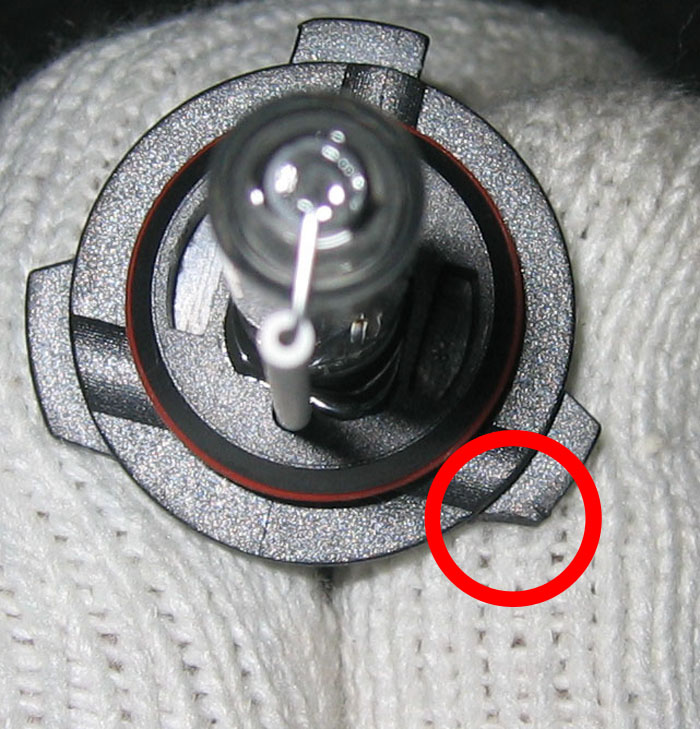

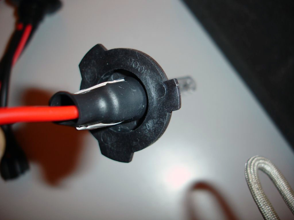

Цоколь лампочки немного отличается от родной HIR2 Но это не беда - немного подрботать напильником и все. Меням лампочки, соединяем провода.

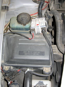

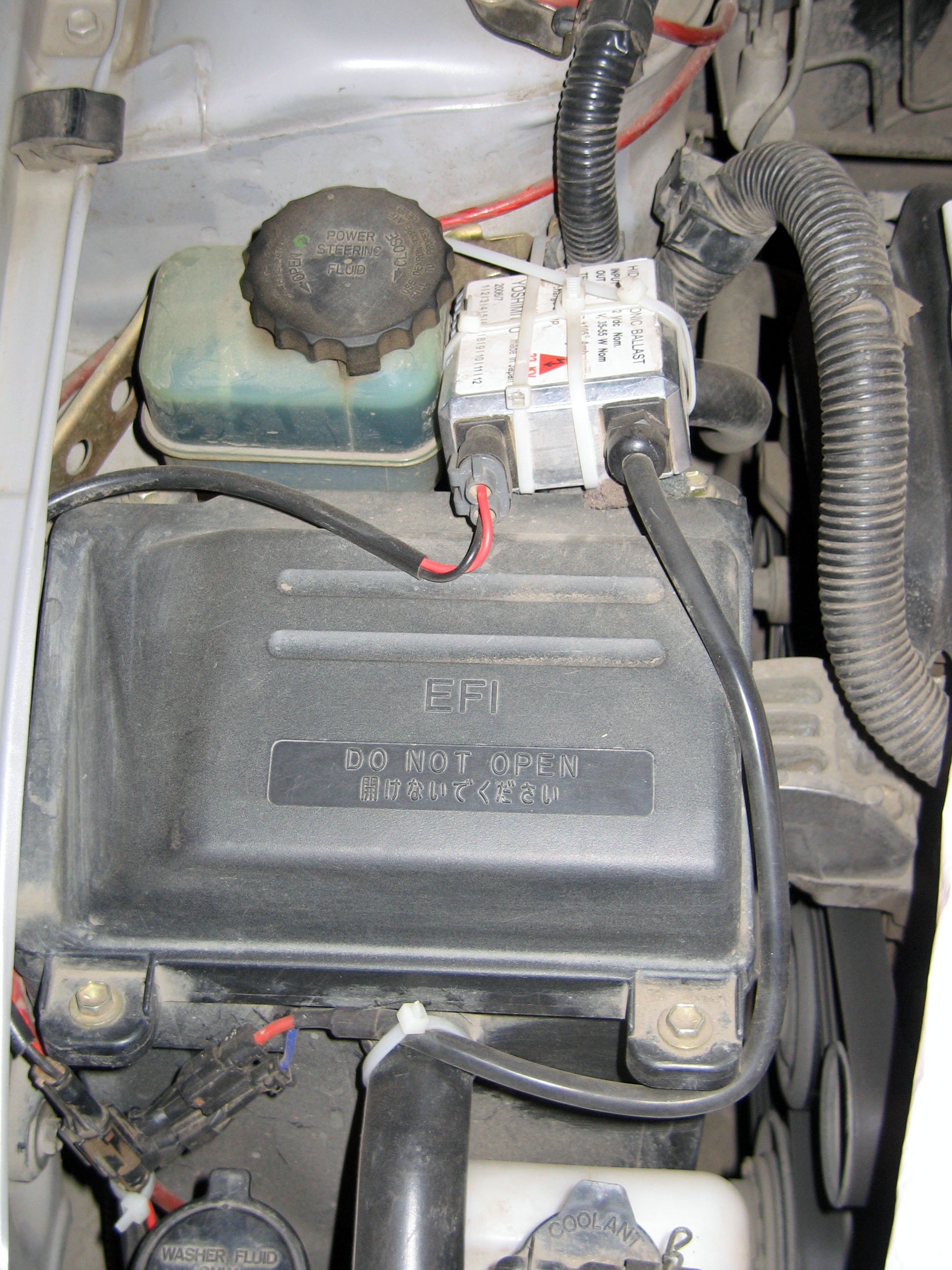

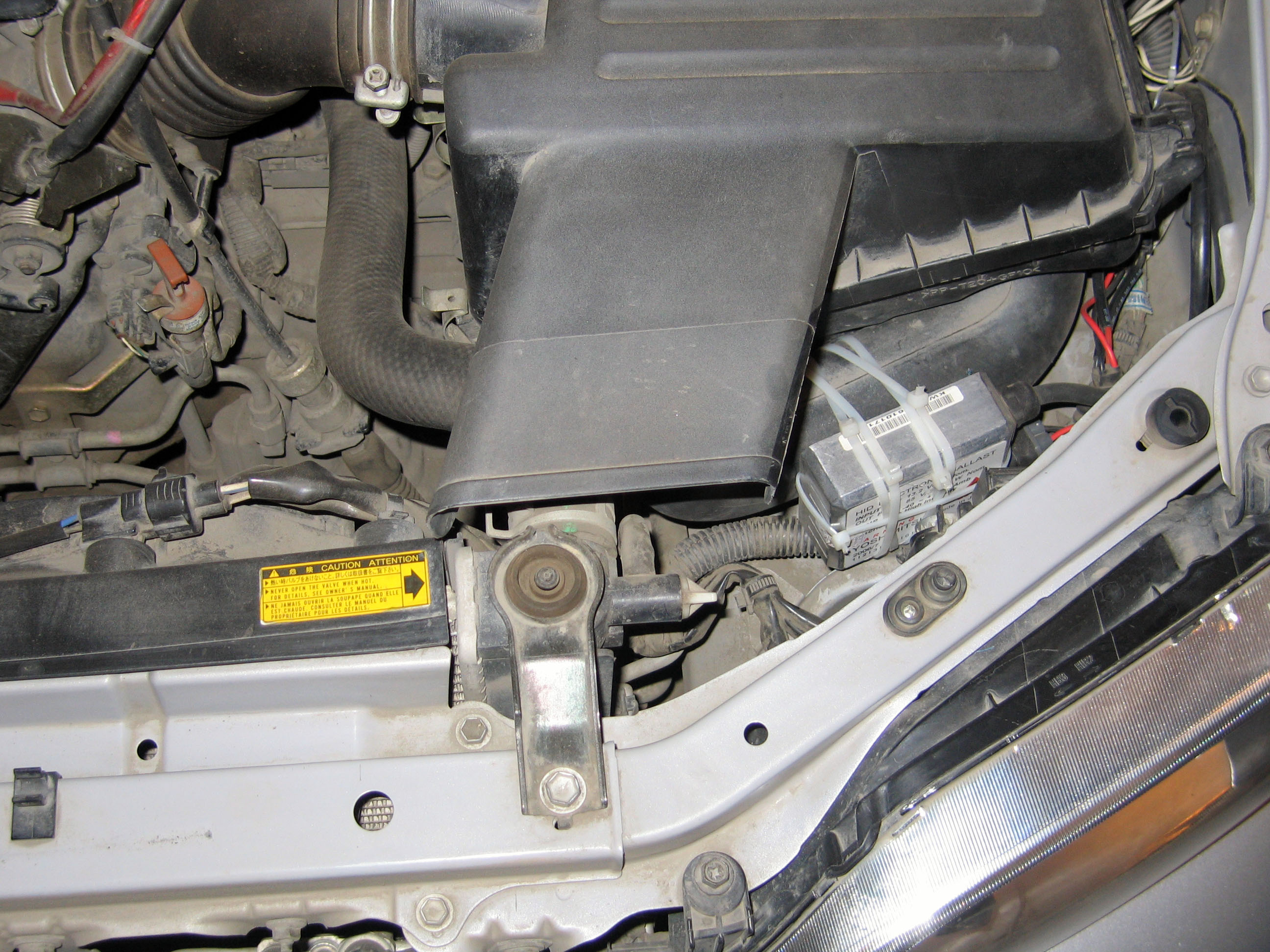

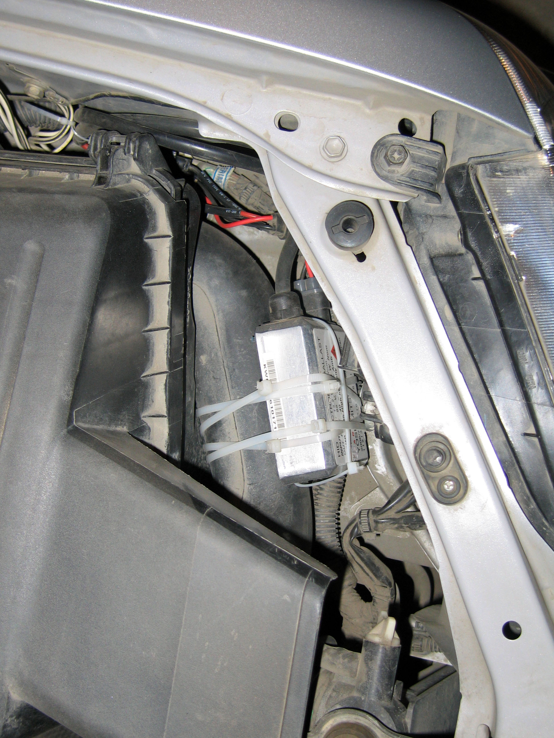

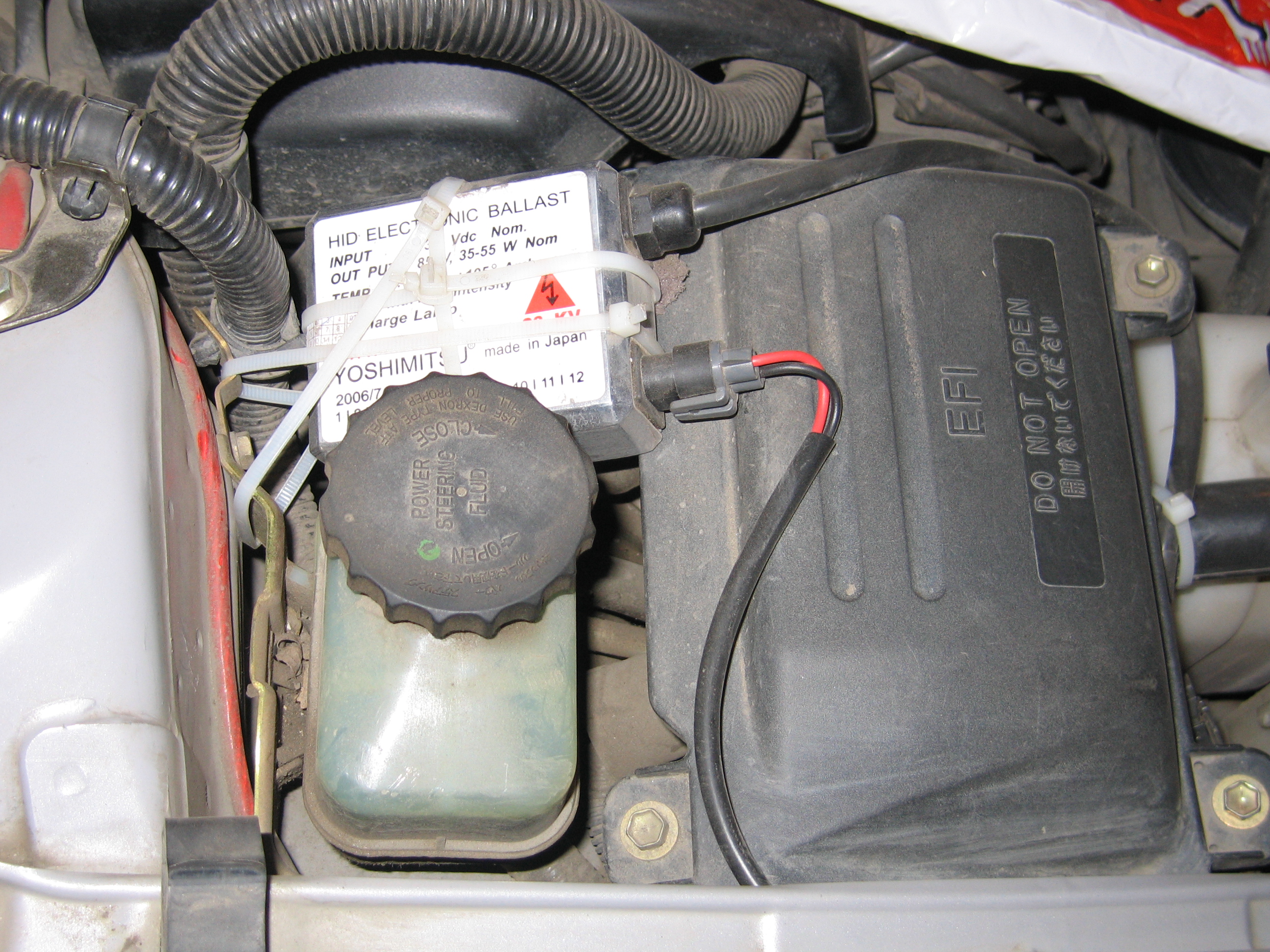

Дальше самое интересное - найти места и разметсить сами блоки розжига. Один разместил так. Закрепил стяжками за крепеж блока EFI и боковую рамку.

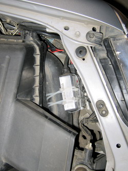

Второй закрепил за воздуховод. Закрепился достаточно прочно.

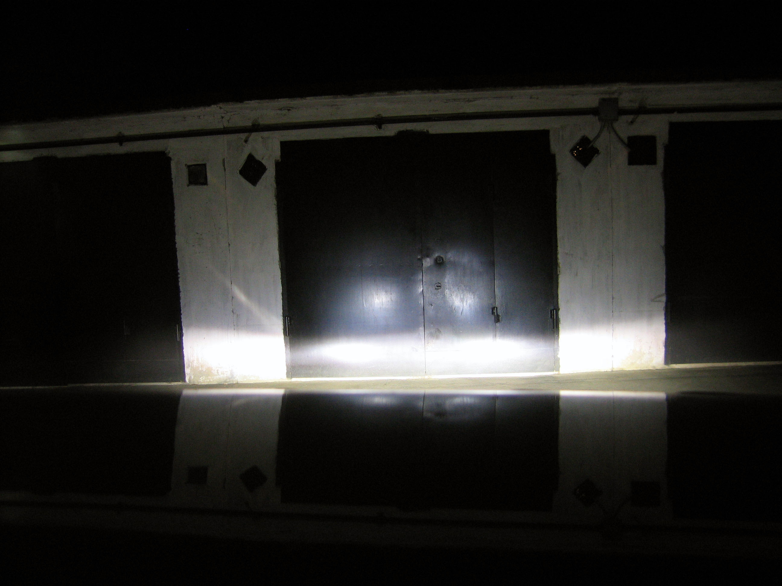

Самое интересное - свет получился без левого закоса, или как говорят, американский свет. Единственное немного пришлость приопустить пучек, а то светил высоковато - слепил, но зато было видно ОЧЕНЬ далеко.
Результатом остался очень доволен.
