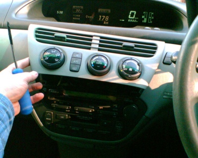

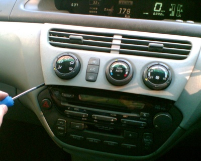

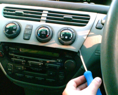

  • Берем отверточку и обматываем ее чуть-чуть изолентой, чтобы не поцарапать чего, и аккуратненько поддеваем снизу панель, где находятся переключатели климат-контроля.

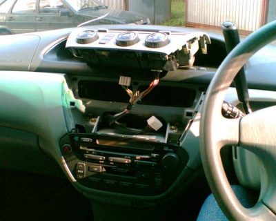

  • Далее, как поддели, тянем чуть на себя и снимаем саму панель, вверху тоже есть небольшие клипсы. Отсоединяем два белых разъема чтобы не мешали положить панель наверх.

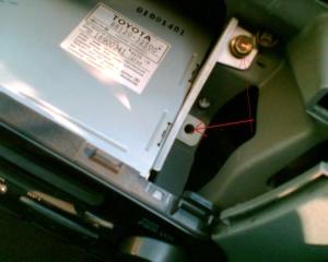

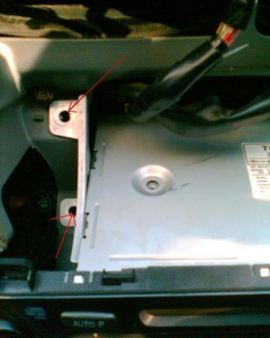

  • Затем отворачиваем четыре болта крепления магнитолы.

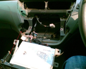

  • Тянем саму магнитолу на себя и чуть вниз,... нежненько так тянем, чуть раскачивая. При этом лучше разъединить черный разъем кнопки аварийного сигнала.
