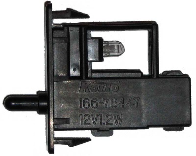

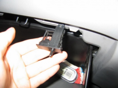

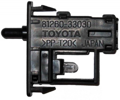

Ставится подсветка обычно только в комплектации G, но разъем есть почти на всех. Разъем нужно искать сверху за бардачком(лучше его для этого снять) и обычно примотан изолентой , чтобы не мешался. Код детали 81260-33030. Подсветка работает только при включенных габаритных огнях.
