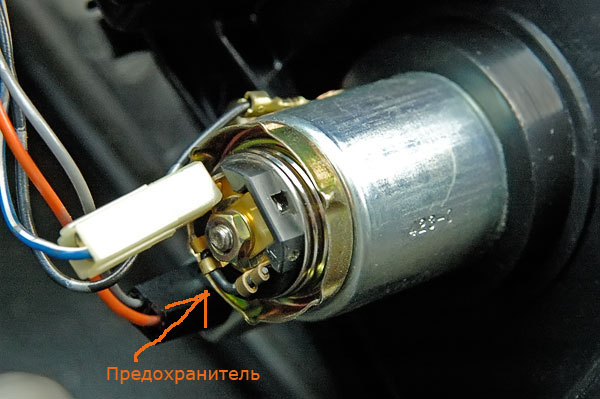

На самом прикуриватере, который в панели стоит, есть что то типа предохранителя. Они частенько не контачат. Я на прошлой машине этот "проедохранитель" закоротил.
Если есть плюс на разъеме прикуривателя, а нет плюса в самом прикуривателе, то 100% что этот "предохранитель"

Если на фотке именно тот прикуриватель, то надо отвернуть эту желтую гайку с торца.

на фотке прикуриватель не с висты, но устройство похоже как на карибасе 93г.

Было дело... на днях как помню... Снимается панель магнитолы, вытаскивается сама магнитола, выньте пепельницу. Снимаете защиту с разъемов прикуривателя (у кого она есть), Отсоеденяете штекер с прикуривателя и лампы подсветки. Далее поворачиваете прикуриватель на 90 град. (в какую сторону не помню) И выталкиваете его в салон. Меняете предохранитель на жучок, собираете в обратном порядке и радуетесь жизни.
