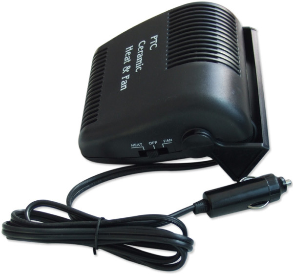

Ну, больно мудрёный способ задумал. Хотя, что бы не мёрзнуть можно и углей на протвине в ноги подсыпать!!! (шутка...).
:smile:
Видел вчера в микрухе у знакомого 2 таких агрегата как на фотке, один сзади поставил и второй в середине. Так легко сидели расстегнувшись и ноги и бошки не замёрзли пока... пивосик не кончился! :beer:
:mrgreen: )))
