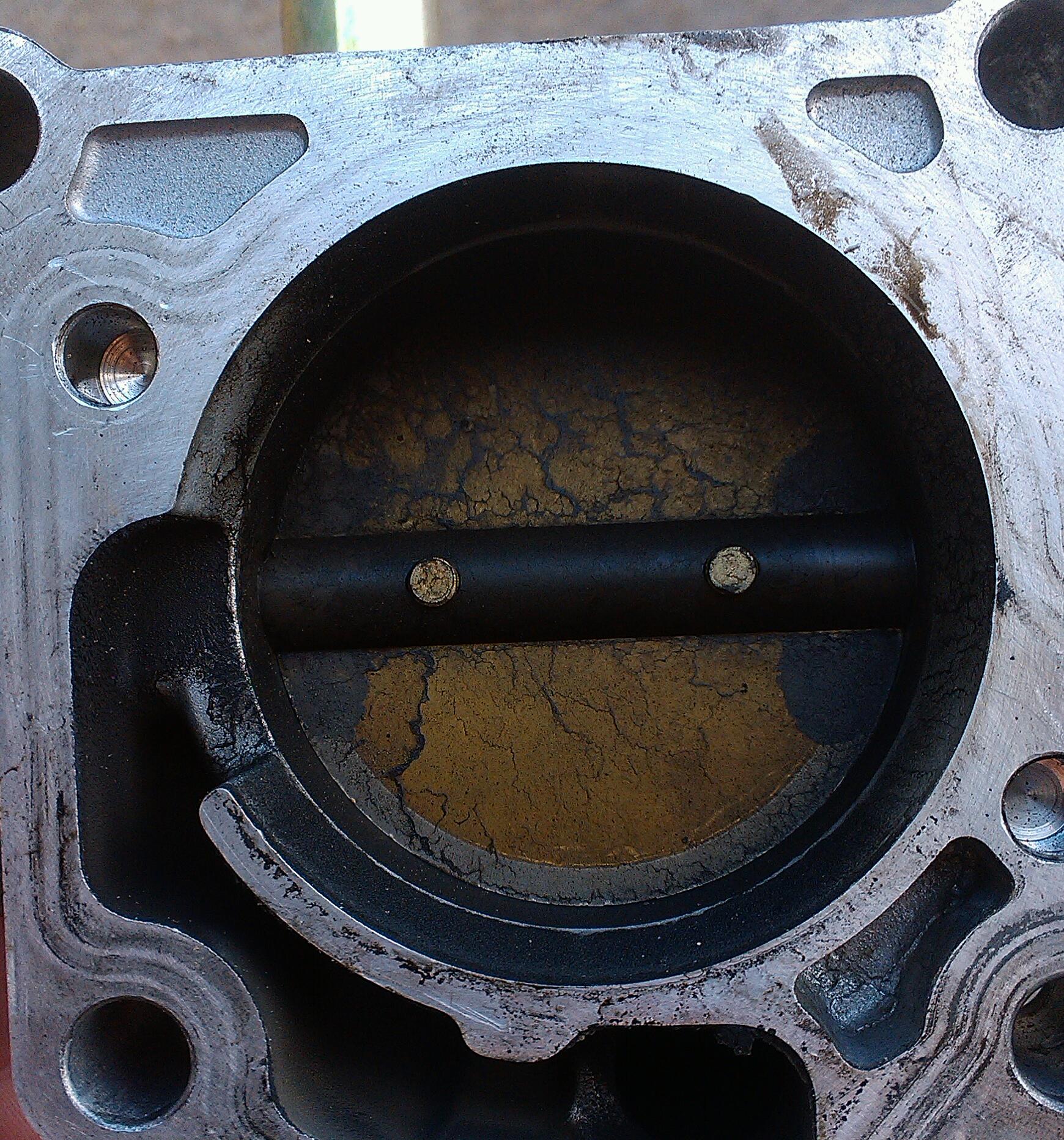

Всем спасибо за статью ! Тоже решил почистить , вот в каком состоянии была дросельная заслонка

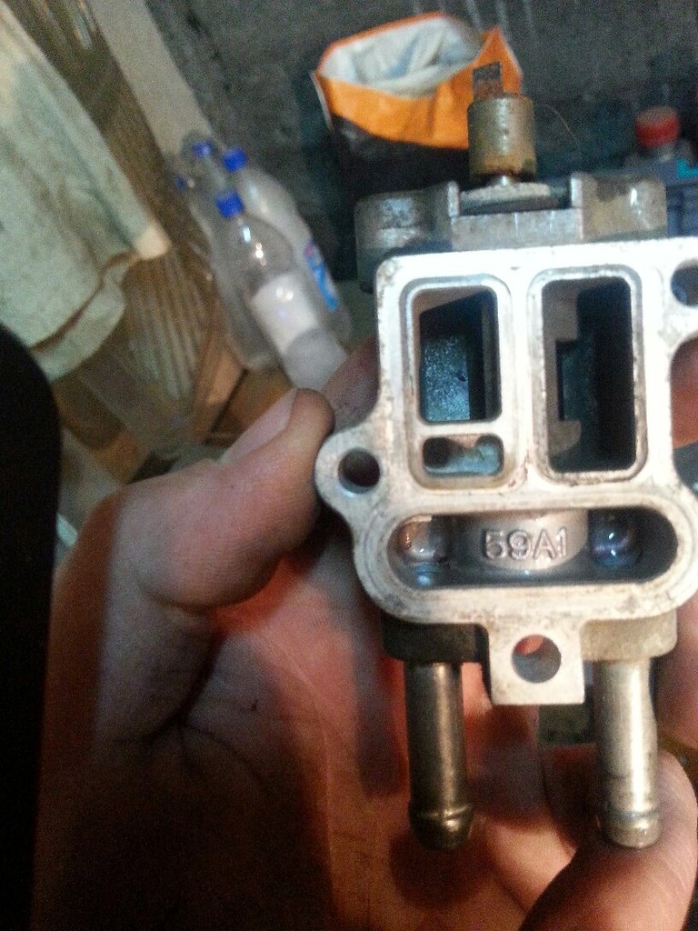

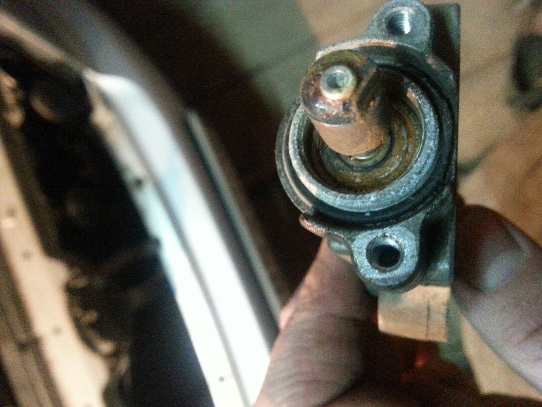

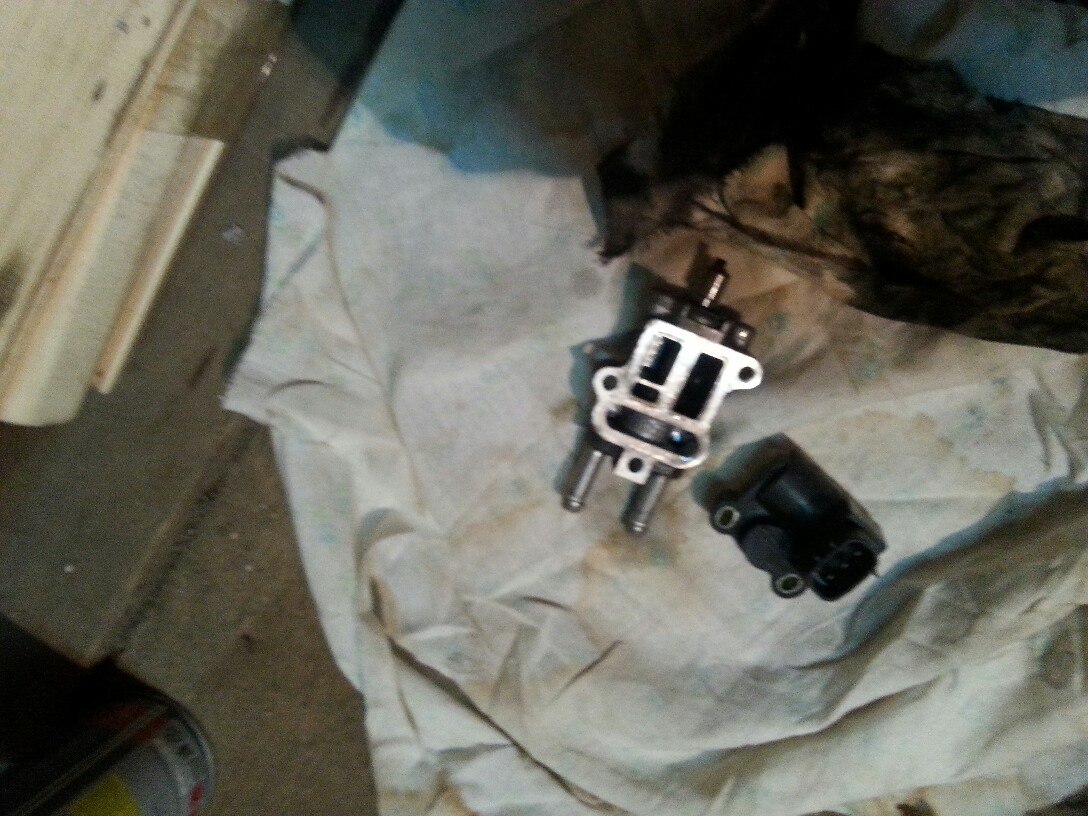

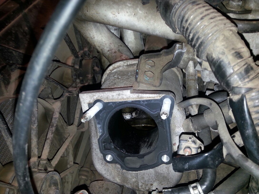

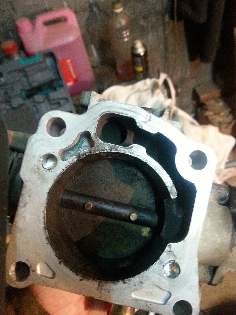

Ну вот и я решился снять ДЗ, причиной этому были не стабильные,а то есть маленькие обороты в районе 1000-1100 об/мин прогревочные обороты,а на горячую машина работала отлично. Начал с чистки МАФ датчика, еще летом, не помогло, ну и как то подзабил. Ну вообщем настал тот судный день, когда мне это надоело, решил я скинуть воздушный патрубок и побрызгать карбклинером, о чем я впоследствии пожалел и поплатился тем,что на следующий день машина вовсе не вышла на прогревочные, на холодную работала на 650 об/мин. Было решено мыть заслонку.собственно говоря грязи там было очень много, но открутив КХХ я был в шоке от того что он заржавел,не крутился совершенно, отмочил в карбклинере и смазал пару капель масла, и все как новый.Все было почищенно, собранно и на холодную показал 1600об/мин, после прогрева 650об/мин. Пропала вибрация на холостых, вибрации на D тоже не ощутил.Вообщем пока что доволен.

Это нормальная процедура. С нашим бензином, два!! Раза в год чищу. После чистки существенные улучшения, потом через месяца три машина начинает опять тупить. У меня объем 3 литра, дросель электро, вообще грязь очень снижает все характеристики мотора.
