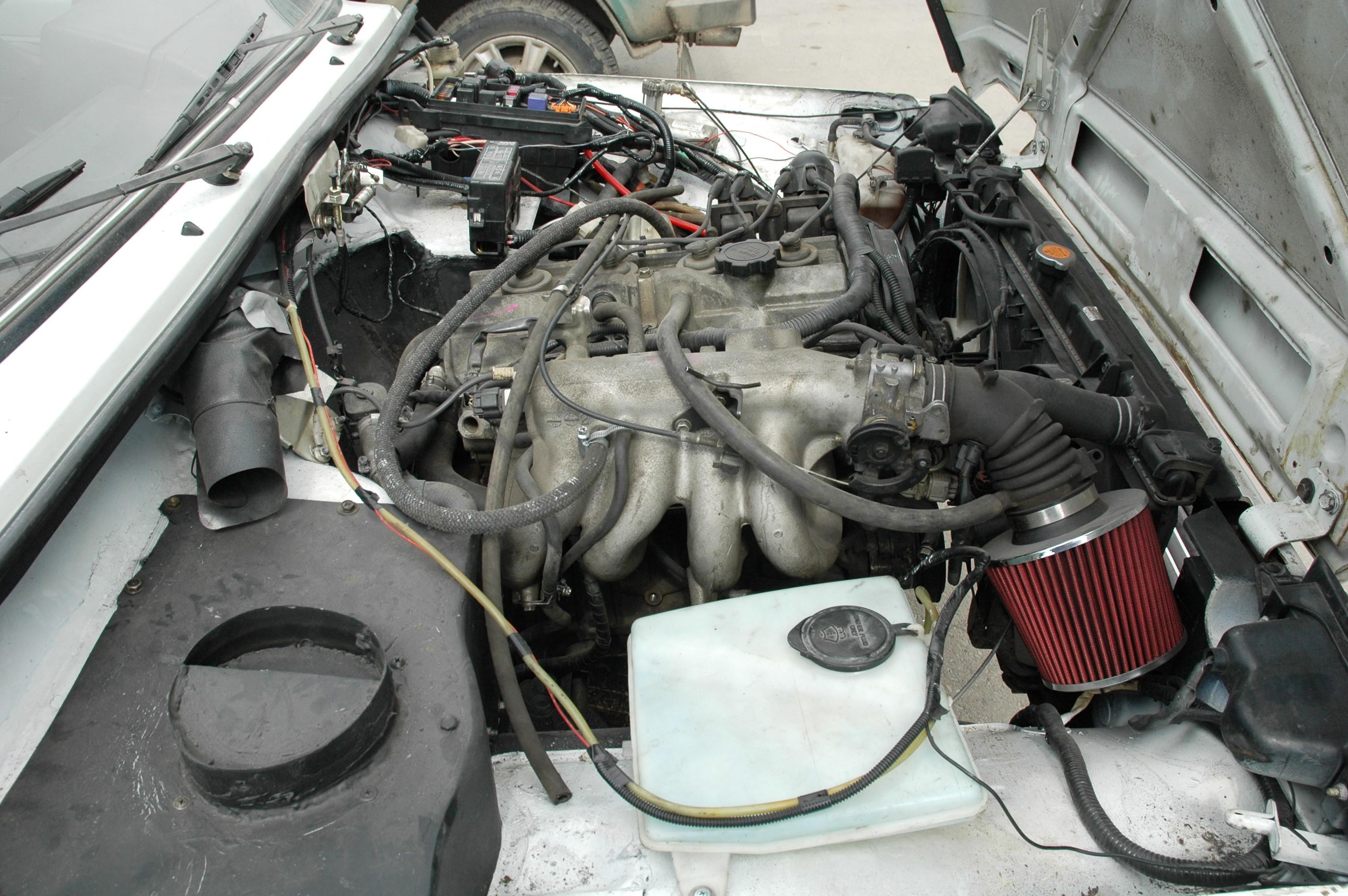

трансмиссия тоже японская. коробка механика от литайсадизельного(3С) раздатка от него же с отключаемым передним мостом.
Комментарий к файлу: расположение двигателя 3S-FE в моей ниве.
11b.jpg [ 678.16 КБ | Просмотров: 1195 ]
 Заголовок сообщения: Re: 3S-FE не тянет, коптит и свечи в нагаре.
СообщениеДобавлено: 24 июн 2011, 21:04
прям 3S-FE не узнаю...даже по крышке?! Все подкапотное пространство переварено под двиг...постарались!!!
Вижу есть диагностический разъем. Акума перекачевала в тепло - по северному. А вот брони картера нет...как же на ниве без брони?))

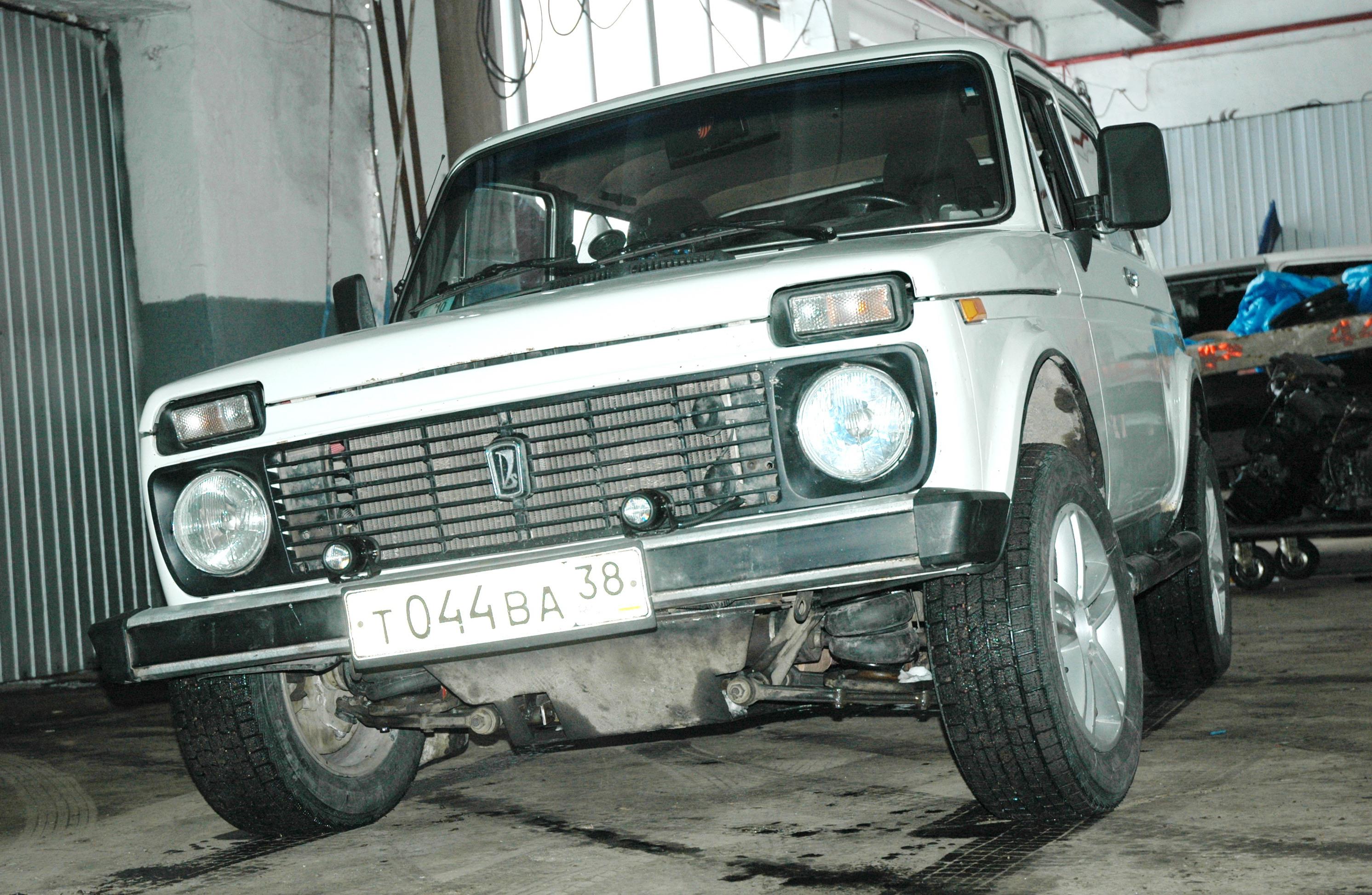

интересно как же сверху можно увидеть что нет защиты картера? там вообще то стоит защита сплошнаязакрывая все включая раздатку. сталь 4мм. а аккамулятор в багажнике под полом. насчет вакуумника тормозов проверял совспм недавно т.к. менял его и главныйтормозной за одно.
СообщениеДобавлено: 25 июн 2011, 12:26
Viktor77 писал(а):
интересно как же сверху можно увидеть что нет защиты картера? там вообще то стоит защита сплошнаязакрывая все включая раздатку. сталь 4мм. ...
потому, что на фотке светится земля под движком)), а штатно броня начинается откуда то из под радиатора и до балки....ну тут видать переварено все. Есть так есть, 4ка даже надежнее.))
так, что на счет датчиков, прозвонили?

на какой фотографии? если те которые есть в нете. так они были сделаны сразу после установке двигателя.
Добавлено спустя 5 минут 10 секунд:
Вот и защита картера
Комментарий к файлу: на этой фотографии видно получше защиту. в прошлом году зимой поставили еще и пневмоподвеску
