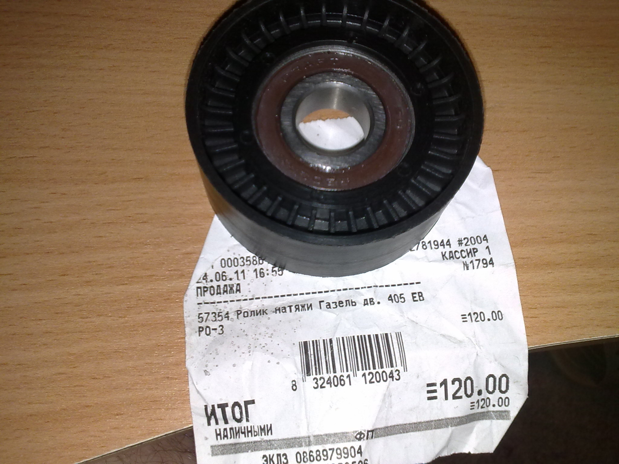

koles-84 писал(а):
что за евро двиг????модель ?номер?фото?,что спросить в магазине-то? :roll:
Добавлено спустя 4 часа 43 минуты 13 секунд:
jannoss
а можно по подробнее как да чЁ? :oops: лучше в личку!!! :wink: а то залез,заблудился,вылез! 8O 8O 8O :dash:
Добавлено спустя 25 минут 2 секунды:
а если брать ролик-то какой???
Optimal 0-N1462S Ролик натяжителя 468,88р.
Mv-parts JBI-3337 Ролик приводного ремня 646,17р.
Ina 532 0224 10 Ролик обводной ремня приводного 674,31р.
Optimal 0-N1301 Ролик натяжителя 405,92р.
Pex 20.3037 Ролик направляющий 341,22р.
Febi 06051 Ролик натяжителя приводного ремня 399,83р.
Mapco 23653 Ролик натяжителя 405,34р.
Torque KR5036 Пластиковый ролик для натяжного устройства 339,19р.
Jp Group 145060004 Ролик натяжной ремня генератора 481,36р.
Dayco 89144 Ролик натяжителя 467,43р.
Febest 2188-FOCI Ролик обводной ремня поликлинового 571,60р.
Direct Parts 41972C Натяжитель приводного ремня 639,49р.
Direct Parts 41496A Ролик приводного ремня обводной 597,13р.
Вот и фото
03072011246.jpg [ 442.19 КБ | Просмотров: 8880 ]
