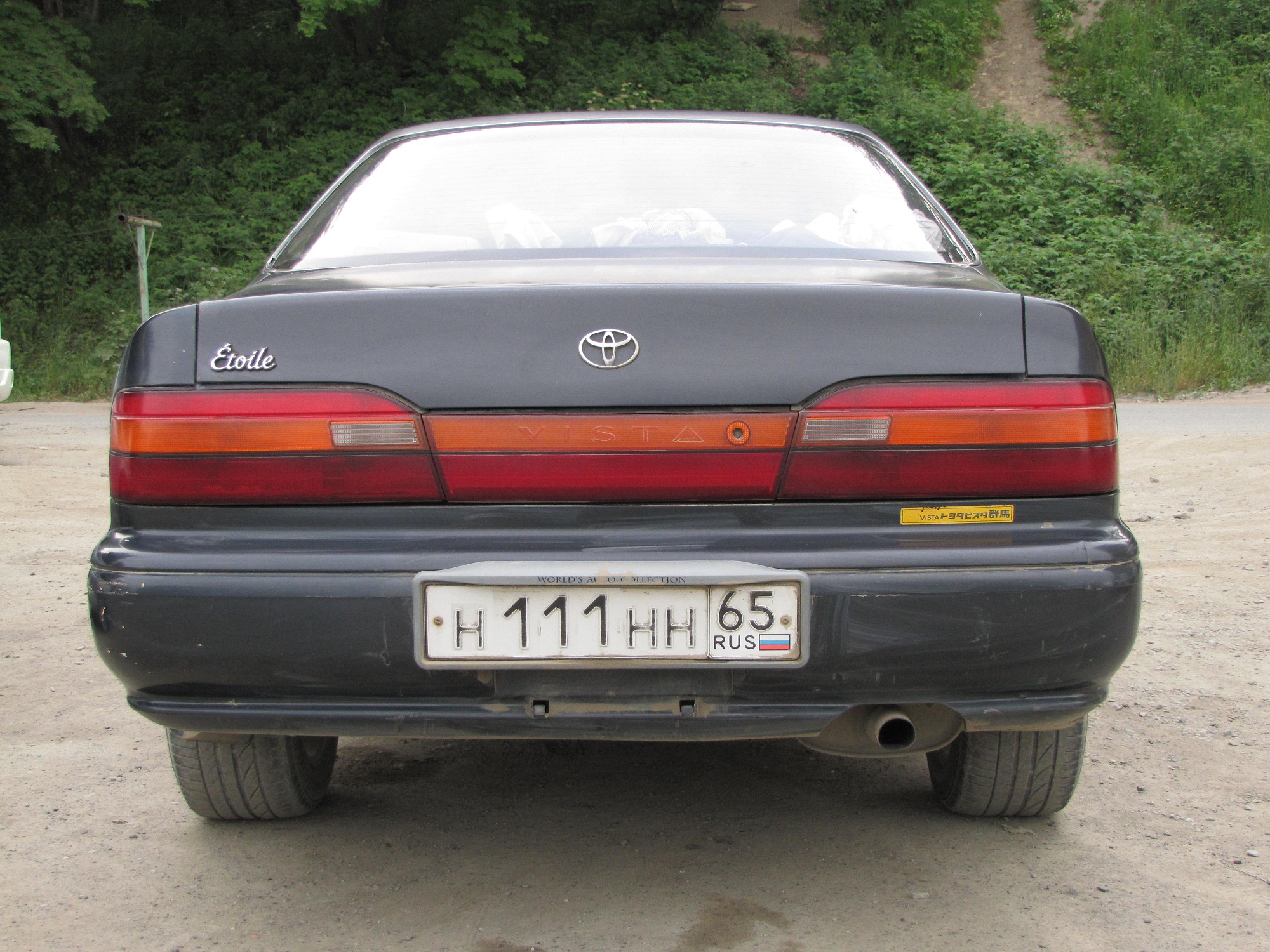

Сегодня достались катки от супры, диск R16, 8J. Резина данлоп дуэлер перед 225/50/16 и бриджики потенза зад 225/55/16. Перед встал нормально, лишь при максимально вывернутом руле шоркает о зашиту. Зад же показал фигу. Колесо уперлось в стойку. Пришлось лететь за проставками. Купил на 20 мм, воткнул, и все встало. По ощущениям все гуд, только руль чуть тяжелее стал. В повороты на ура вписываюсь.
UPD: добавил фото
IMG_3238.JPG [ 912.45 КБ | Просмотров: 23347 ]
IMG_3239.JPG [ 729.91 КБ | Просмотров: 23347 ]
IMG_3240.JPG [ 970.94 КБ | Просмотров: 23347 ]
IMG_3241.JPG [ 950.54 КБ | Просмотров: 23347 ]
