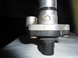

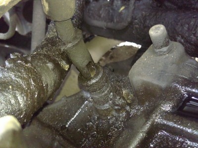

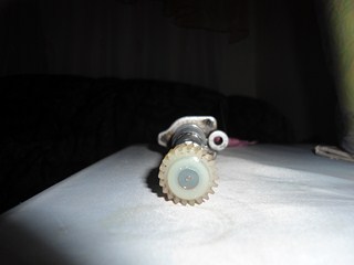

Комментарий к файлу: Датчик Скорости
DSC00817 (ასლი).JPG [ 30.64 КБ | Просмотров: 6311 ]
DSC00826 (ასლი).JPG [ 31.34 КБ | Просмотров: 6311 ]
DSC00823 (ასლი).JPG [ 24.67 КБ | Просмотров: 6311 ]
DSC00825 (ასლი).JPG [ 29.78 КБ | Просмотров: 6311 ]

666vovchik999 писал(а):
И хотелось бы подробнее что за датчики?
Если честно не задумывался, но думаю речь идет о датчике скорости или датчике частоты вращения.

Мне в сервисе сказали что это и есть датчик скорости!!!

А речь о Вашей автомашине? Еще раз: На SV32 стоит трос спидометра в этом месте.

Спрашивали про коробку А140Е и датчик скорости! У меня стоит такая коробка и датчик как на фото!
Добавлено спустя 2 минуты 58 секунд:
У знакомого тоже св-32 , ни какого троса нет ! Все как у меня!

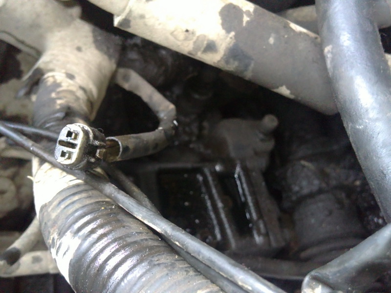

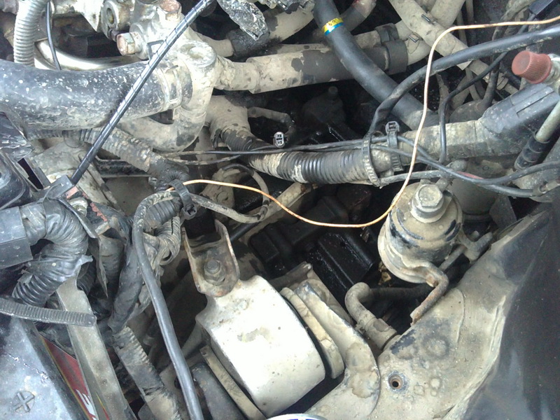

Тогда возникает вопрос - откуда ошибка если там датчика нету и не должно быть?

Возможно датчик частоты вращения стоит в другом месте. На жигулях ставились проходные датчики, т.е. трос спидометра накручивался на датчик скорости, но на тойотах такого не встречал.

Сегодня читсил БДЗ, заодно посмотрел и выяснил датчика такого как показывал Arhangel-k у меня нет, из коробки идет просто трос на спидометр, но в процессе сборки БДЗ и вздушного фильтра обнаружился какой-то незадействованный разъём(причем все датчики уже подсоеденены, никаких пустых фишек не нашёл, двигатель работает нормально ошибок при диагностике перемычкой нету, за исключением 61ой ошибки на коробке), фото прилагаются...
Комментарий к файлу: вот он под датчик который показал Arhangel-k не подходит двух контактный
