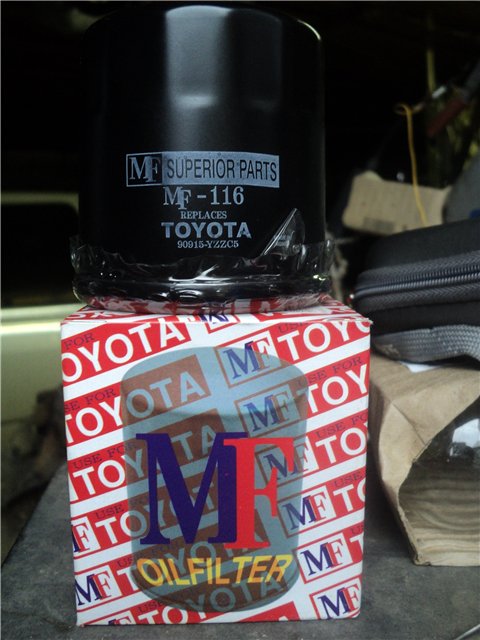

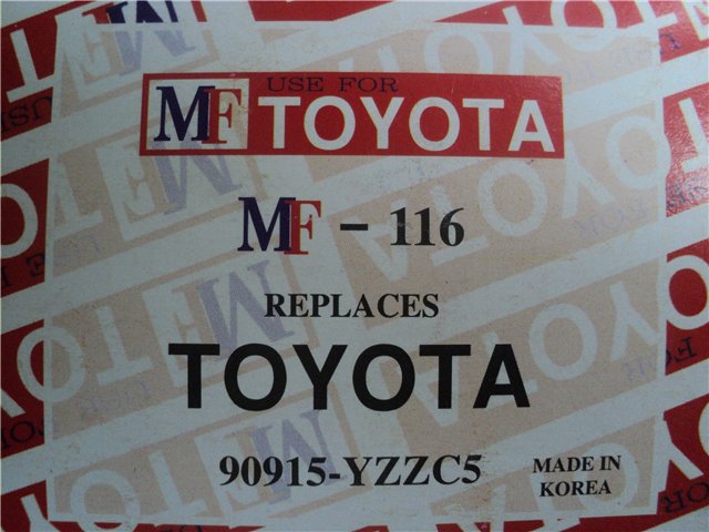

Видать удача до меня не дошла! По порядку: купил какой-то странный фильтр - "MF-116", раньше 110 было. А посмотрите (фото № 3) какой он снизу! Первый раз такой вижу! и заметьте, один крючочек, удерживающий круглую резинку, направлена в другую сторону!
масл. фильтр MF.jpg [ 64.44 КБ | Просмотров: 3949 ]
наклейка на коробке масл. фильтра MF.jpg [ 61.18 КБ | Просмотров: 3949 ]
низ масл. фильтра.jpg [ 48.83 КБ | Просмотров: 3949 ]
Открутил крышку долива масла; в маслянном фильтре снизу, посередине, пробил гвоздём, загнал около 1,5-2 см. Выбежало около 50 мл. масла ЧЁРНОГО! А на щупе еще полупрозрачное! Спустя около 3 минут, стало капать еле-еле; решил что мало пробил и сделал снизу с края, второй, более глубокий (около 3 см) прокол. Выбежало всего около 80-100 мл. масла. Спустя около 3 минут перестало капать (еле-еле), решил что все вытекло. Стал откручивать старый масл. фильтр, а из-под него как прыскнет, побежало масло, чего я не ожидал! Весь инструмент и я - в масле! В голове мысля - вот это фильтр поменял! Что смог поймал в банку, всего получилось в банке - около 200 мл, не считая что разлилось. Когда менял масло через сливное отверстие, - намного чище был!

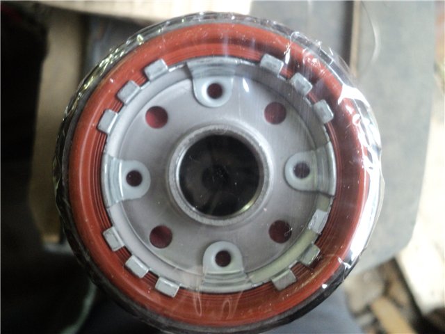

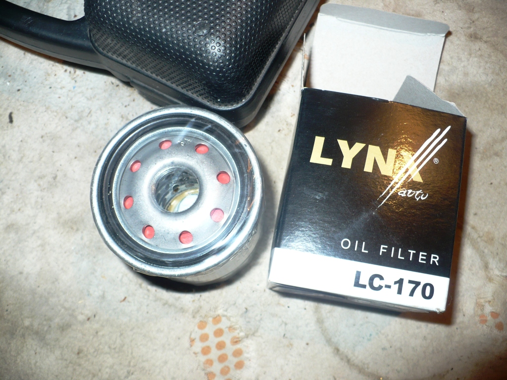

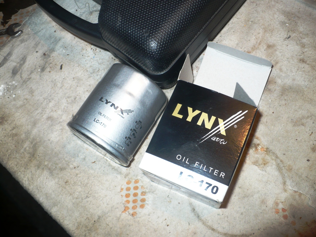

Вот такое Г не берите. Достались внагрузку к маслу бесплатно. О, это сладкое слово халява! Тыщ через 6 заметил, что утром при запуске масленка горит дольше обычного. При смене фильтра препарировал его. Резинка клапана превратилась в пластмасску. Решил судьбу не др.чить, взял проверенный с-110. с-113 крутил в магазе в руках, на коробочке своего двига не нашел.
