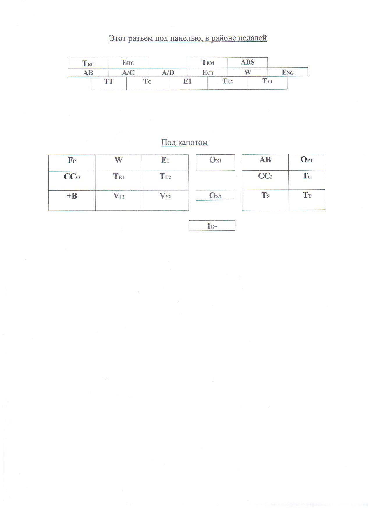

Сегодня хотел сделать диагностику, так ничего не понял. Как делать диагностику, по инструкции никакой разъем к моей машине не подходит. И какую перемычку снять? У меня ее вообще нет. Перерисовал с крышек диагностики символы, может кто подскажет как сделать диагностику.
[Расширение rar было запрещено, вложение больше недоступно.]
Схема диагностики 001.jpg [ 75.56 КБ | Просмотров: 16798 ]

Все все знают ибо уже разжевано до мелочей. Открываем капот.около воздушного фильтра видим коробочку черную.открываем. Вот все разъемы.изнутри все подписано. Делаем по выше приведеной инструкции.
