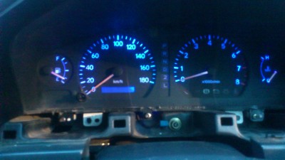

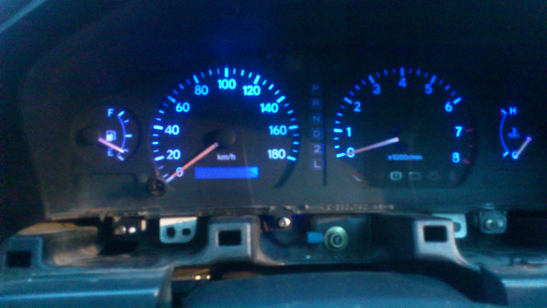

:smoke: пять диодов,три больших и два маленьких
Добавлено спустя 3 минуты 58 секунд:
с красными пробовал кто нибудь скомбинировать? :smoke:

видишь, все просто.. 100-120км и тах 7-8выделяется видно поярче.. а с лентои было бы равномерно. но работы больше
согласен,а еще проще делать когда знаешь..... на 100-120 сверху и снизу по тройному диоду стоит,по одному тусклее. по хорошему надо в темноте ставить смотреть,подобрать может получится . в кнопках сколько цокалей с лампами? такое впечатление что штуки три отковыряли.....

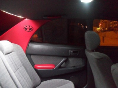

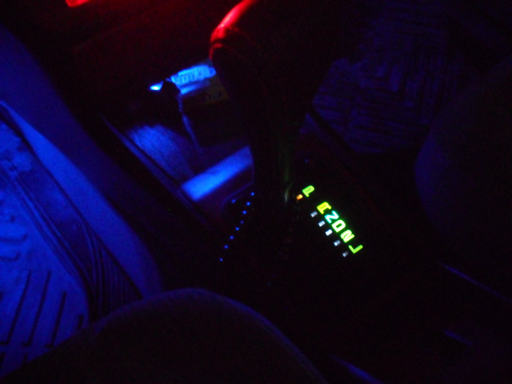

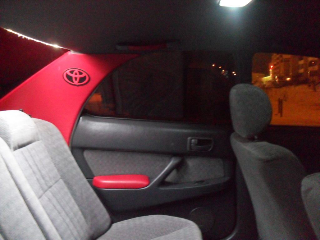

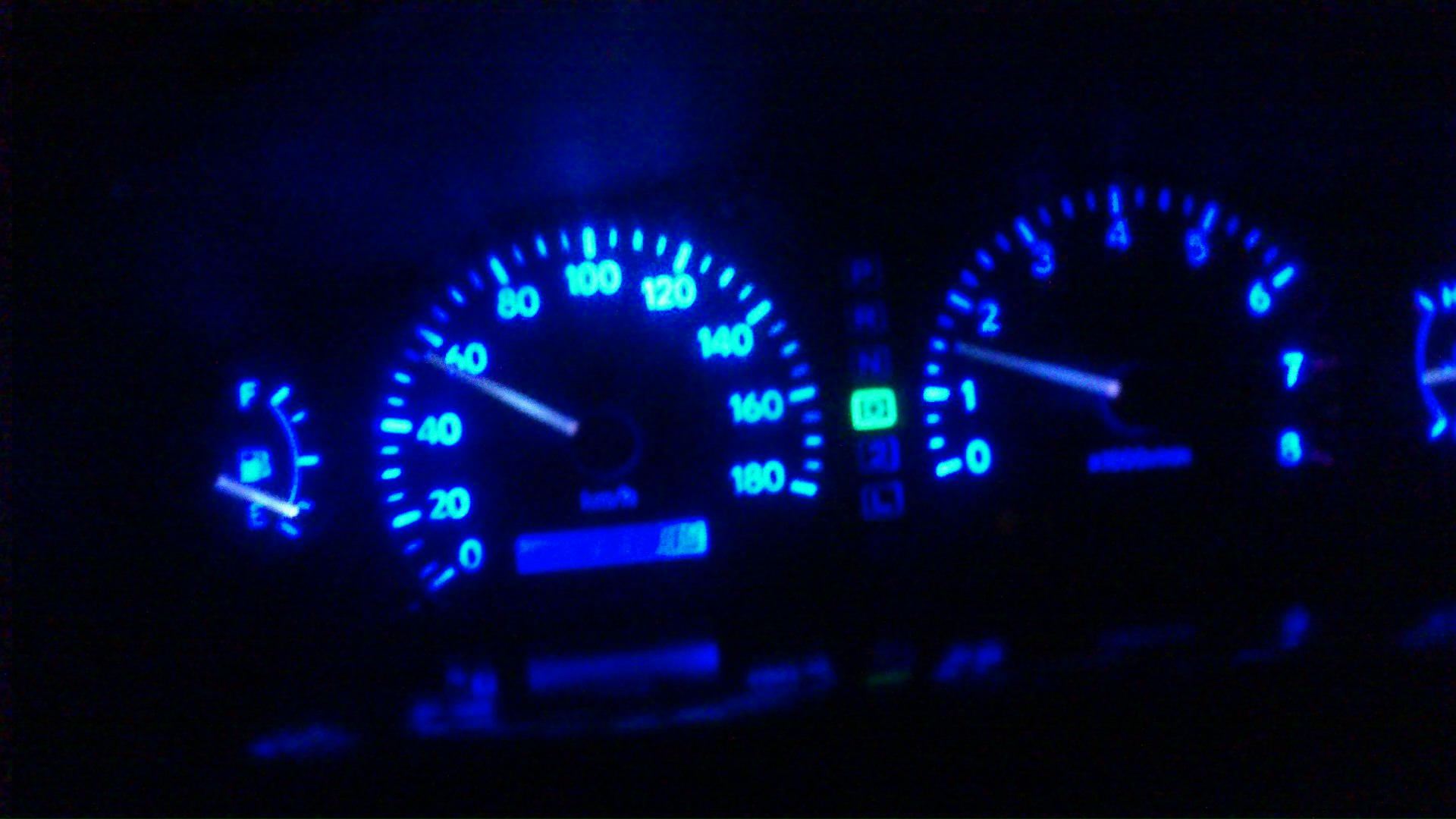

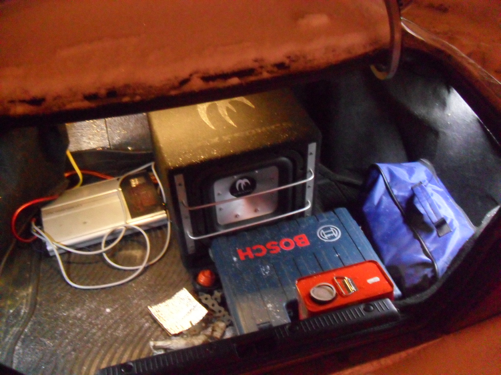

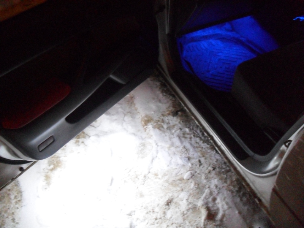

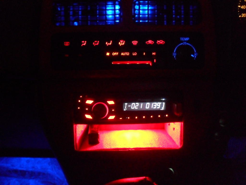

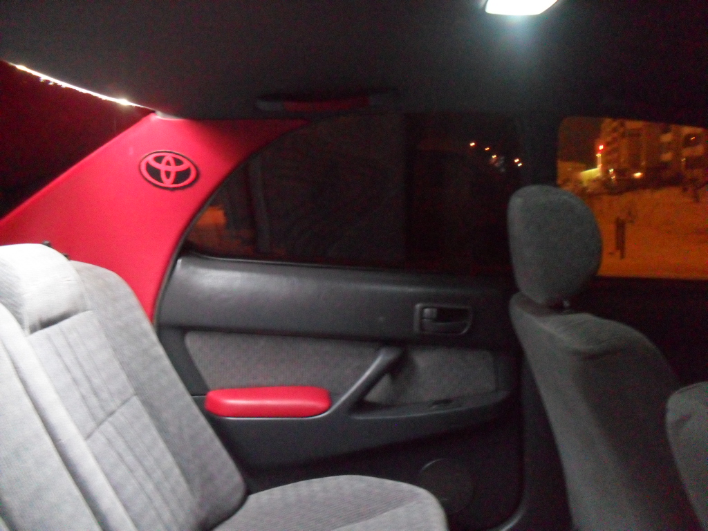

призма- это херня с оргстекла,которая передает свет..как то так. типа тои,которая с другои стороны спидоматра-тахометра стоит и распределяет свет с лампочек по всеи площади прибора........
Добавлено спустя 20 минут 37 секунд:
подсветка печки-внутри под призмои светодиодная лента 2куска по 5см.
один яркии светодиод белыи в подсветки тяпки
лента внизу двери, зогорается при открытии, пока тока на передних..
два куска вверху заднего стекла подключены к люстре..
и в багажнике с трех сторон по 15 см...
фотал ночью без вспышки
SAM_0712.JPG [ 519.16 КБ | Просмотров: 2413 ]
SAM_0713.JPG [ 513.88 КБ | Просмотров: 2413 ]
SAM_0714.JPG [ 506.99 КБ | Просмотров: 2413 ]
SAM_0716.JPG [ 530.29 КБ | Просмотров: 2413 ]
SAM_0717.JPG [ 530.77 КБ | Просмотров: 2413 ]

видимо что то с призмой..... потому что три диода поставил не все кнопки подсвечивает,не плохо получилось,надо взять на заметку. другие цвета не пробовал ставить ?
Я пережил перестройку,кризис 1998,проблему 2000,эпидемию коровьего бешенства,птичий грипп,свинной грипп,кризис 2009,зиму 2009-2010,конец света 2012. 2013- мне пофуй!
 Заголовок сообщения: Re: Поменял цвет приборов и кнопок
СообщениеДобавлено: 15 янв 2013, 03:00
Зарегистрирован: 16 авг 2012, 01:25
Сообщения: 166
Тем: 24
О машине: SV40
это не из за призмы.. направление света разное у диодов и ламп накала.... я пробовал просто светодиодные лампы в панель климата ставить тоже пара кнопок подсвечивает и все.
