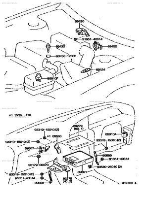

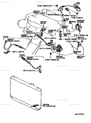

датчик в солнышке белом-это детонации
Комментарий к файлу: может поможет
MEQ708A.png [ 62.45 КБ | Просмотров: 10783 ]
Комментарий к файлу: датчики
MEQ736B.png [ 57.95 КБ | Просмотров: 10783 ]

сергей945, берете картинки указанные выше, ищите датчики на движке, если такие не указаны, то фотаете и выясняем, если есть, то теперь вы знаете его название....методом исключения выявите все названия))...было бы здорово, если ктото выложит свою картинку с подписями датчиков.

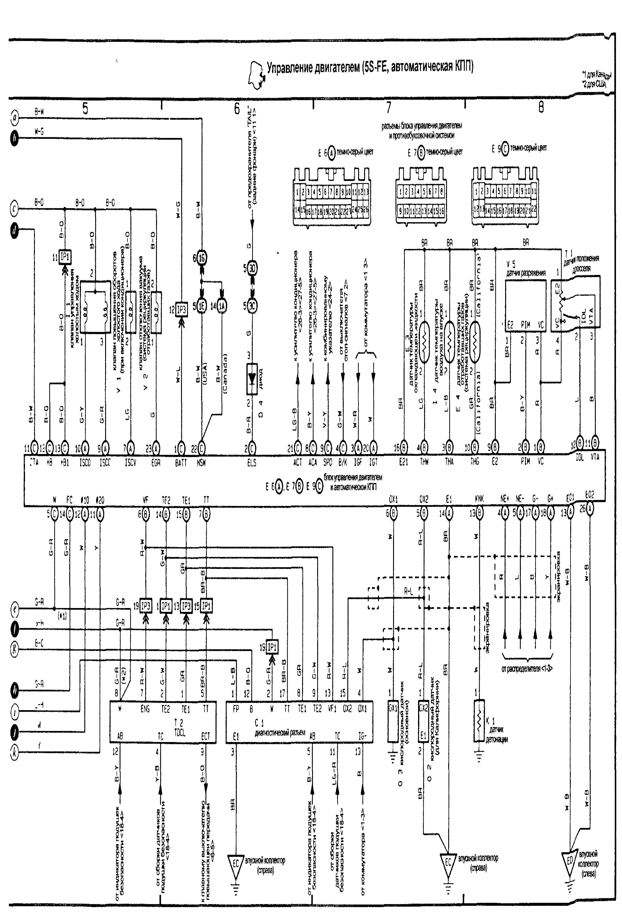

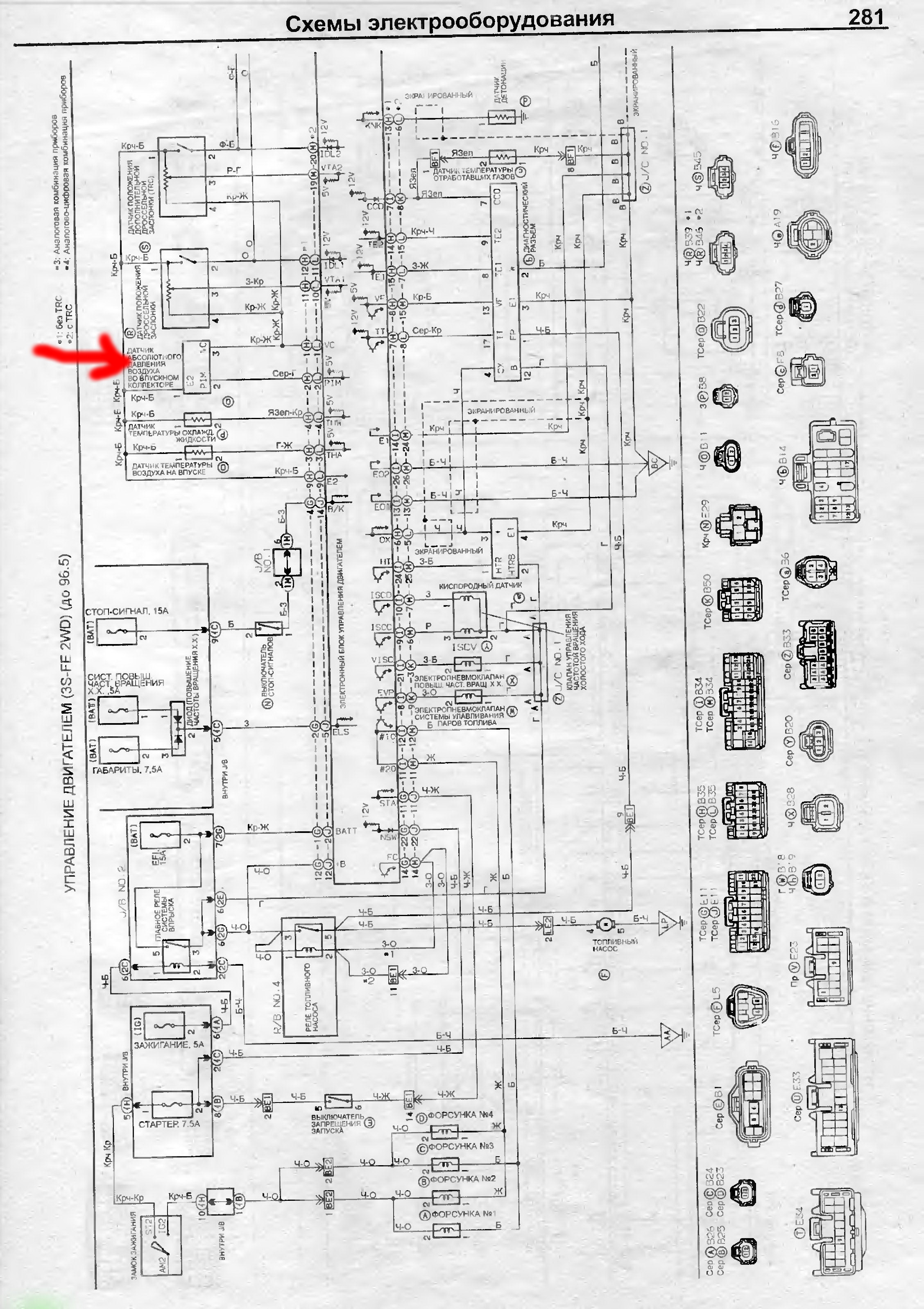

Как подключить датчик абсолютного давления при етом имеются только два провода а в датчике три штыря
 Заголовок сообщения: Re: Датчики абсолютного давления как подключить 3S-FE
СообщениеДобавлено: 06 янв 2013, 16:57
Сообщения: 12716
Репутация: 2380
Вот схема.
Toyota_Camry_Vista_1994-1998_270.jpg [ 1.36 МБ | Просмотров: 10507 ]

Если честно машина первая я в етай схеме не хрена не пойму. Мне бы на пальцах объяснить!!!
 Заголовок сообщения: Re: Датчики системы управления двигателем 3S-FE
СообщениеДобавлено: 08 янв 2013, 15:07
Сообщения: 464
О машине: Noah
Репутация: 333
Лучший выход, это качать книгу. Почитаете, подумаете....лучше чем талмуте, инфы не найдете.
Если на пальцах то - три выхода на датчик: питание 5V, масса, и сигнальный. Включаем зажигание, цешкой смотрим, какие провода живые, затем вскрываем конец косы ищем обрубок провода и по талмуту подключаем.

СообщениеДобавлено: 08 янв 2013, 16:34
еще есть схема, где МАР обозначен как датчик разряжения))....контакты теже
Схема подключения датчиков 3S-FE.jpg [ 1012.05 КБ | Просмотров: 10493 ]

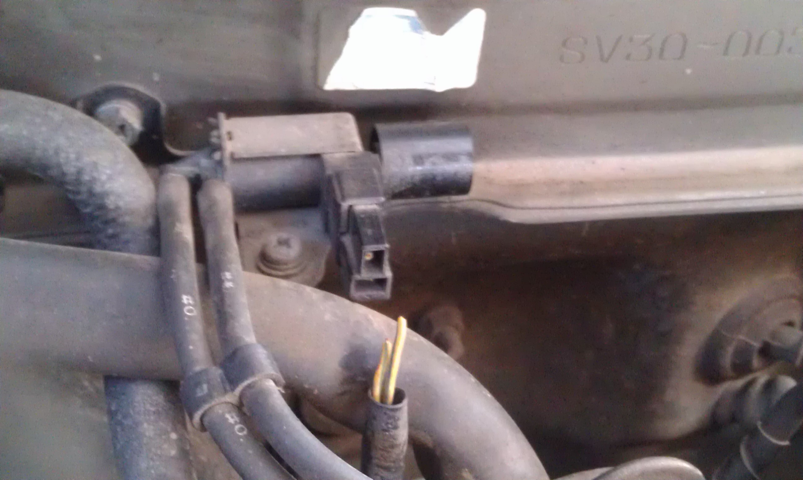

Доброго времени суток друзья.

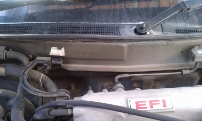

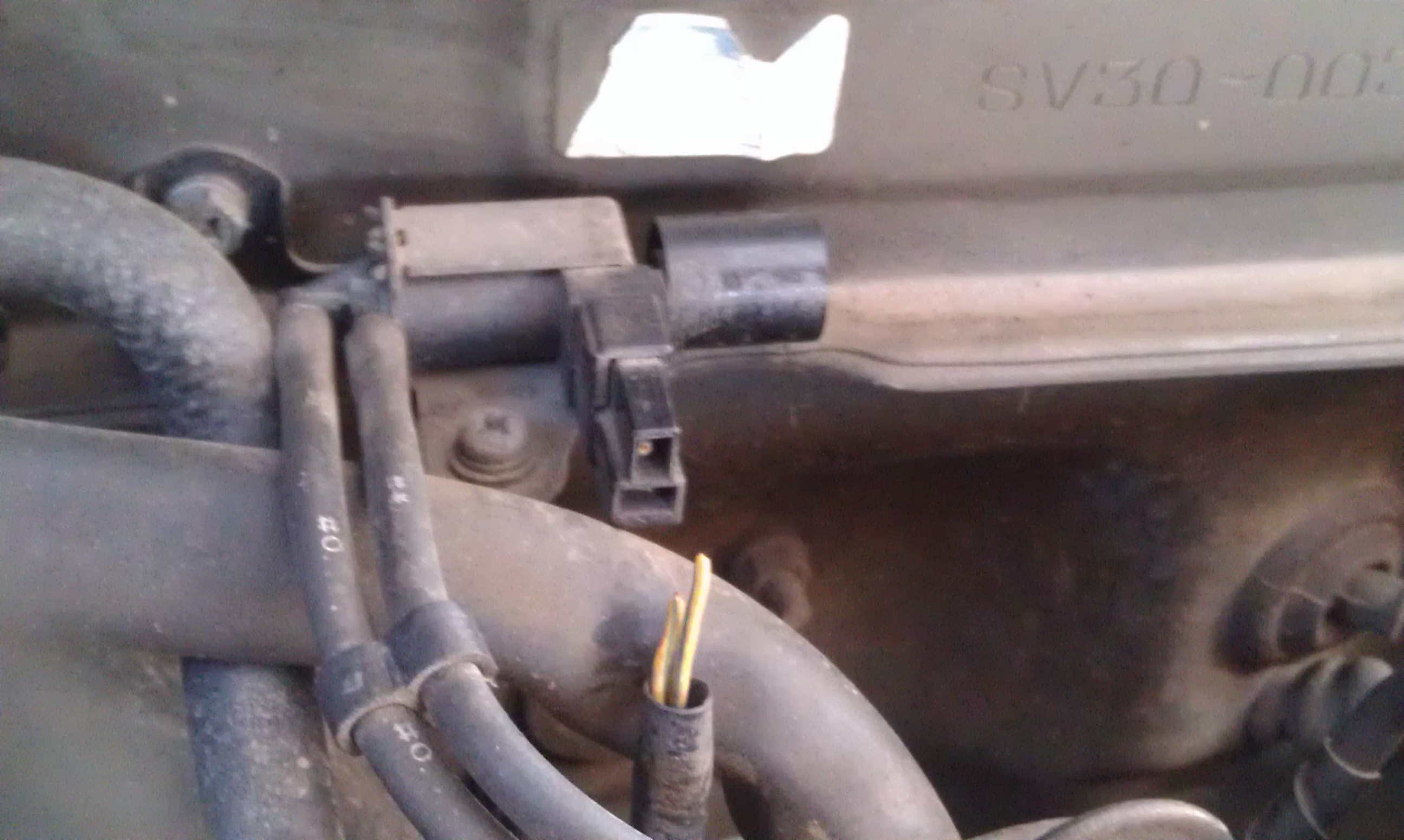

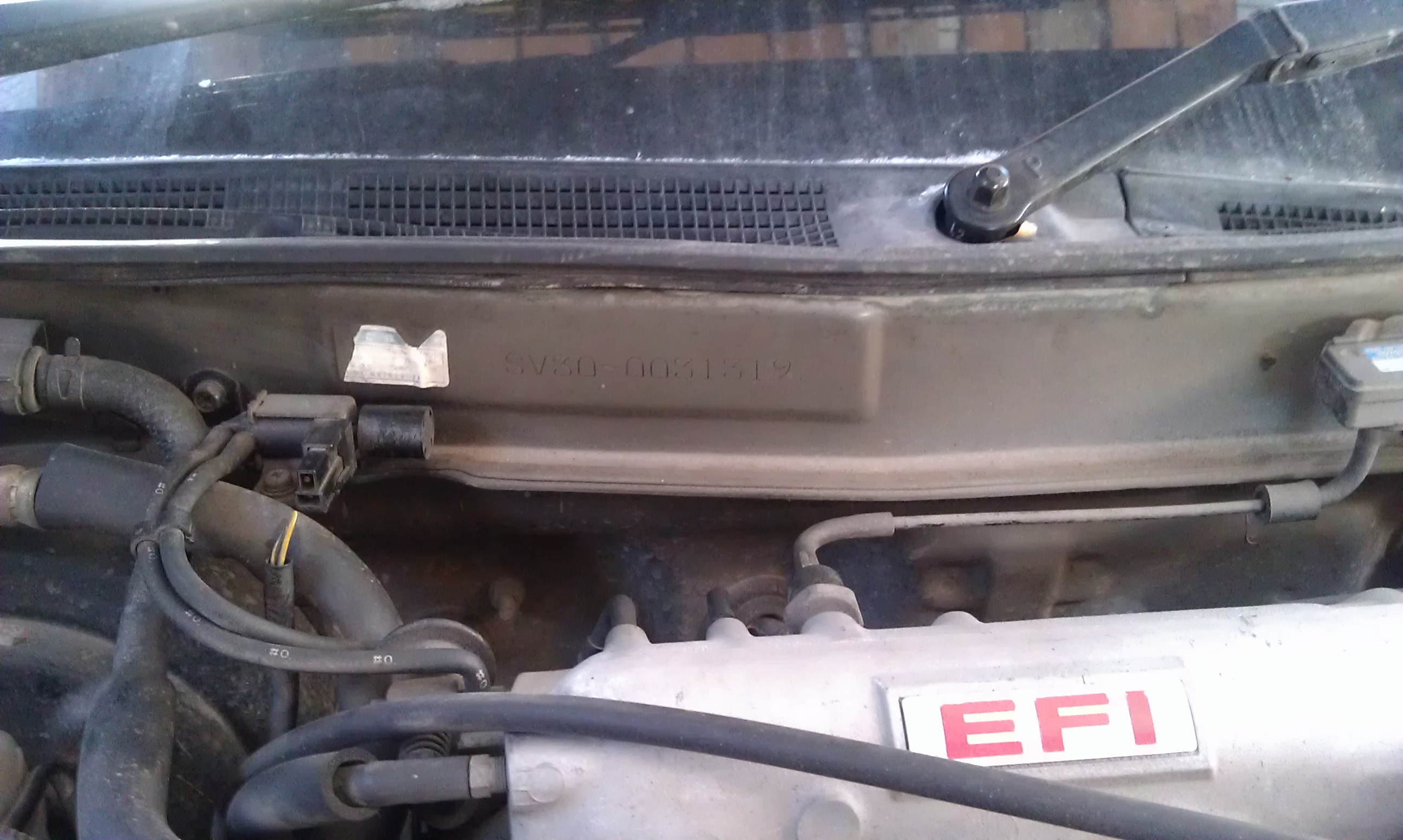

Открыл капот, а там какие-то два проводка болтаются (раньше вроде не болтались). Вот подскажите что это за датчик и для чего он? А то может надо срочно провода приделывать обратно. Идет он к инжектору.
IMAG1132.jpg [ 646.48 КБ | Просмотров: 10219 ]
IMAG1134.jpg [ 525.49 КБ | Просмотров: 10219 ]
кстати, vista sv30 91 гв, 4s

По памяти: это электропневмоклапан повышения оборотов двигателя при включении кондиционера. Иначе при включении обороты резко падают и сильно. Было при отказе этого клапана.
 Заголовок сообщения: Re: Что это за датчик?
СообщениеДобавлено: 27 янв 2013, 15:04
Сообщения: 2061
Репутация: 613
а не от отсорбера этот клапан, вакуумный ? что то похожее на ниссане было
СообщениеДобавлено: 27 янв 2013, 15:10
Сообщения: 12716
Репутация: 2380
Нет, у меня почти глохла при включении кондея, ставил сначала от жигулей клапан.
