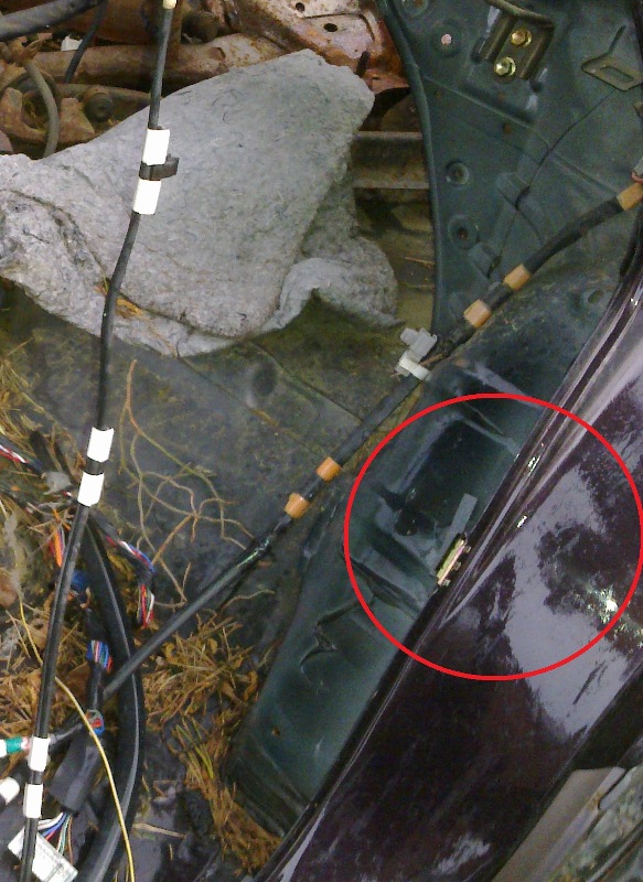

там ничего сложного нет в этом концевики, простой контакт на замыкание, возьми его просто открути побрызгай внутрь ВДешку!

да знать бы где он... концевик.. мало представляю

На фото концевика нет, но кружком обвел территориально где он находится, откроешь дверь и увидишь его!
27d4120ada80 - копия.jpg [ 195.3 КБ | Просмотров: 1658 ]
