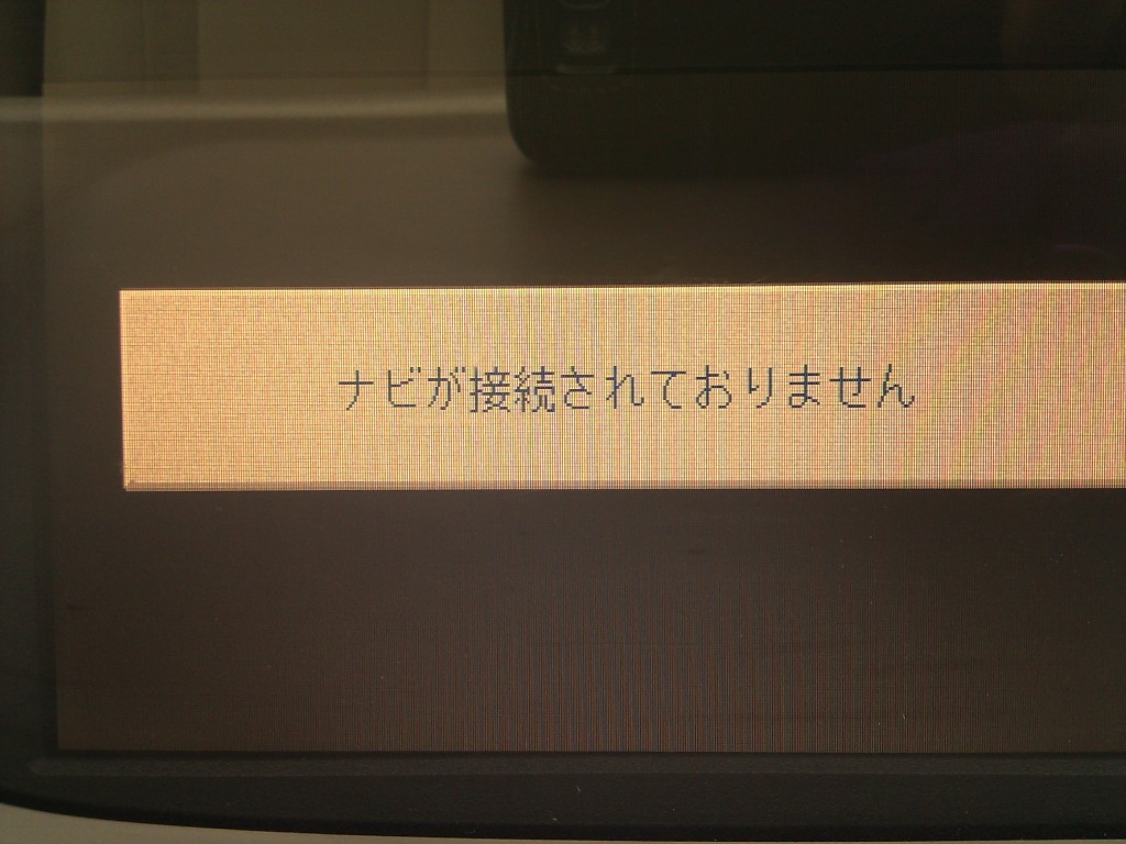

Отсоединил блок навигации под сидением. В разъем вставил две перемычки. Динамики играют. Но табло мультивижна теперь не горит. Как так?!!! Ведь пишут же, что должен мультик без него работать!
Нихрена у меня не работает! При включении зажигания появляется надпись "ElectroMultivision", а потом черный экран. Если нажать на любую кнопку джойстика появляется вот такая надпись:

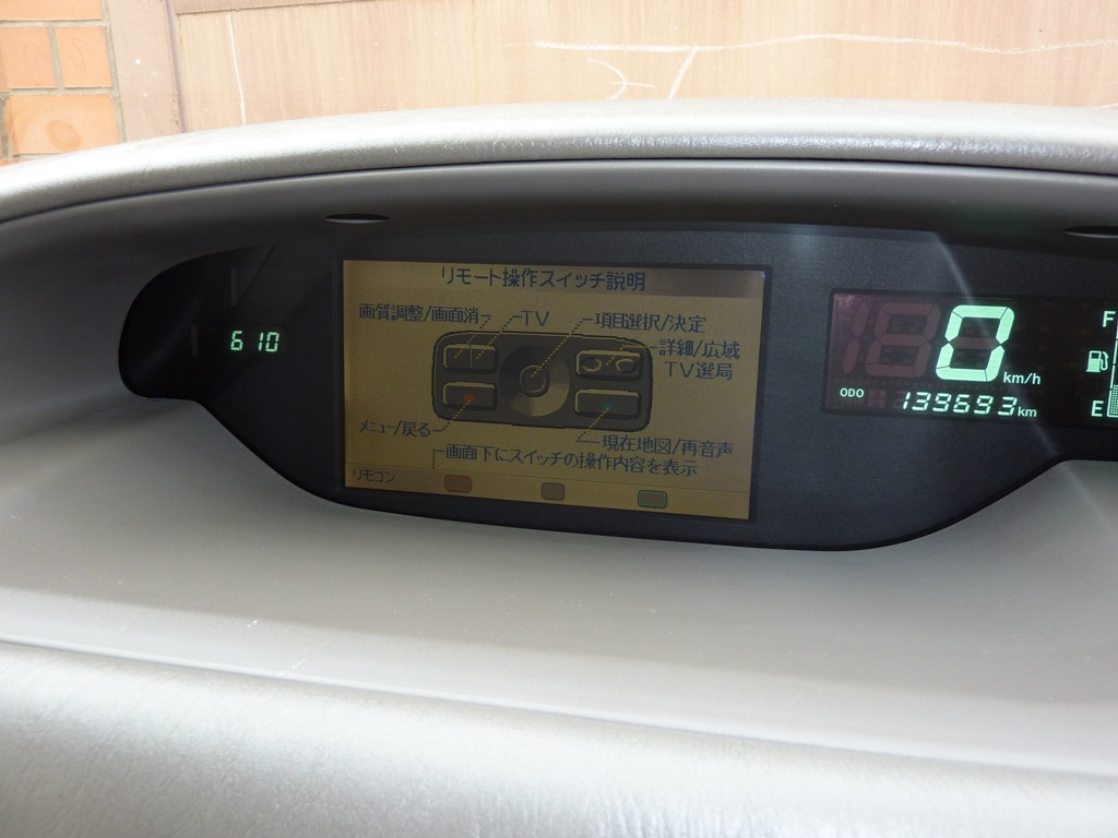

Есть несколько тем про неработающий мультивижн. В этих темах встречаются несколько сообщений с описанием проблемы как у меня, но ответов с решением я не нашел. Речь идет о рестайле.
Итак, проблема.

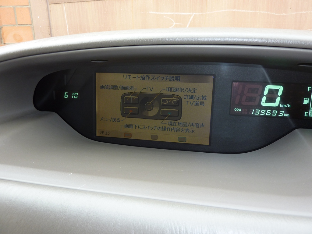

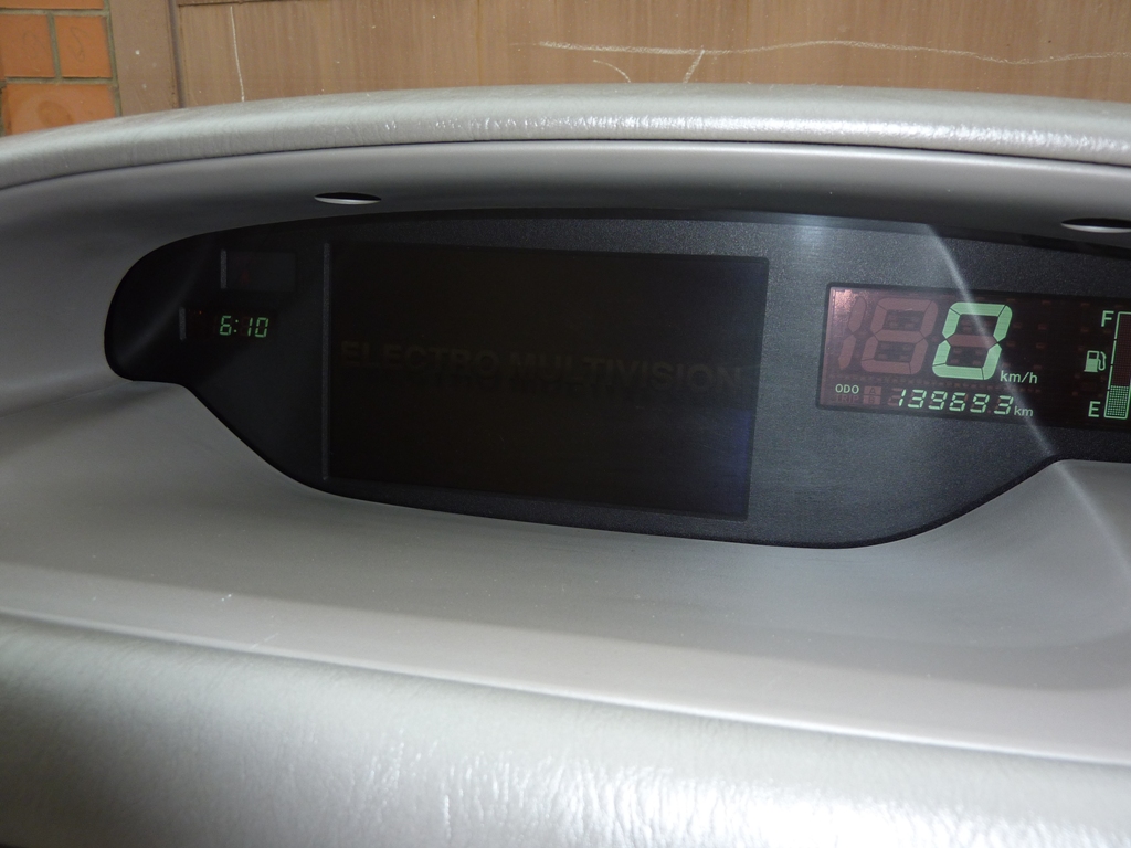

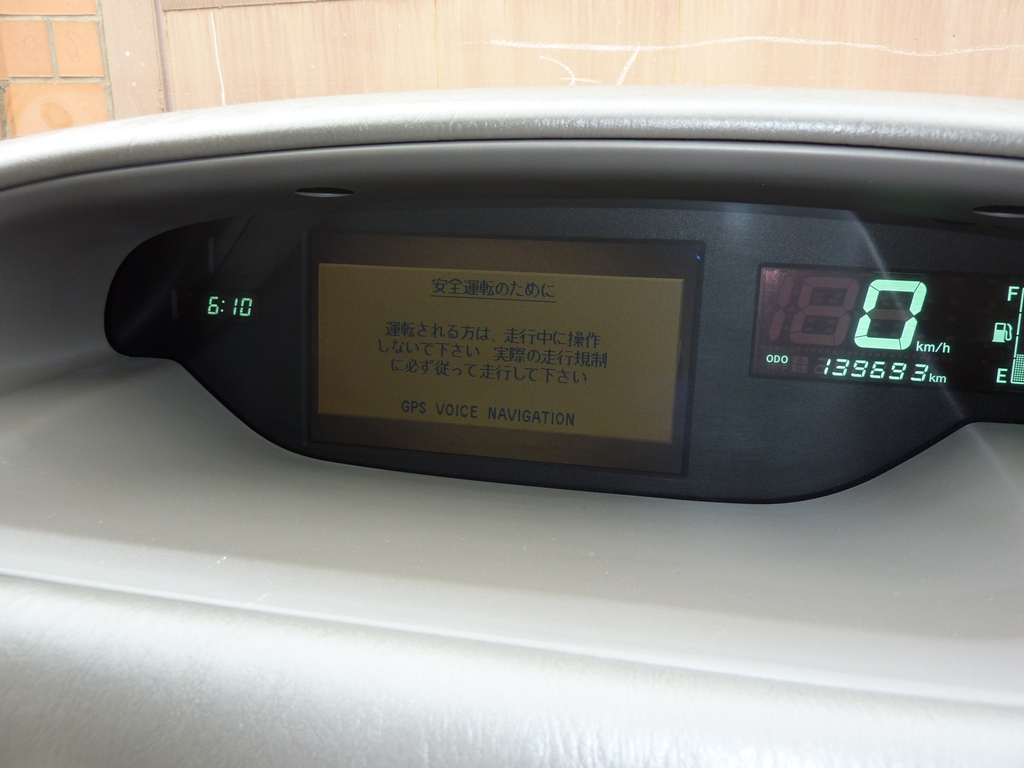

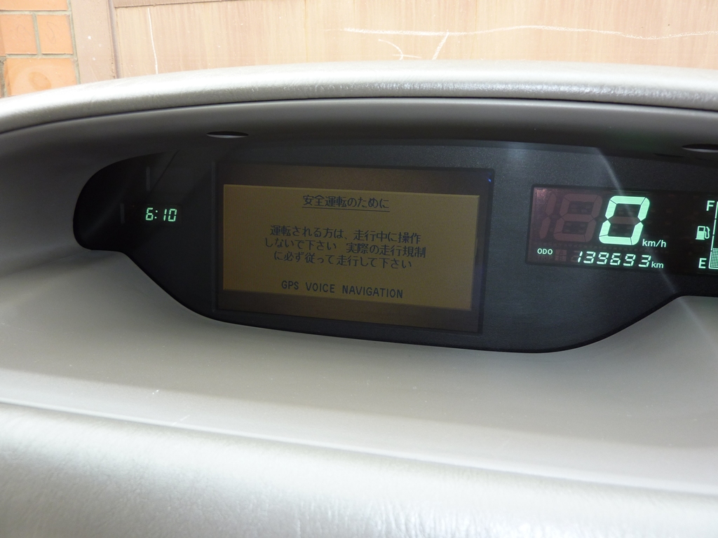

Мультивижн изначально работал. Потом была химчистка салона. После нее тоже работал. Потом машина стояла три дня на стоянке. После этого я пригнал ее во двор, чтобы протереть салон от остатков моющих средств после химчистки. Когда ехал, мультик работал. После того, как я закончил с уборкой, завожу. Загорается надпись "ElectroMultivision", потом появляется окошко с синими иероглифами и надписью "GPS Voice Navigation", потом появляется рисунок с обозначениями кнопок джойстика.
1.JPG [ 368.14 КБ | Просмотров: 3373 ]
2.JPG [ 359.63 КБ | Просмотров: 3373 ]
3.JPG [ 375.29 КБ | Просмотров: 3373 ]

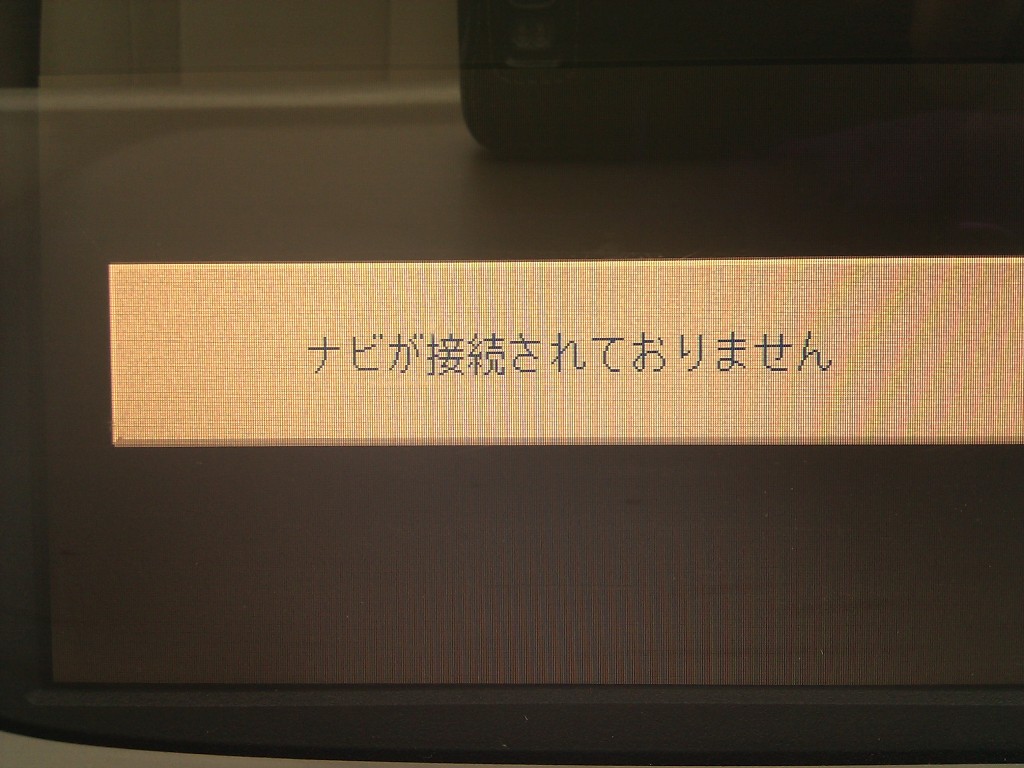

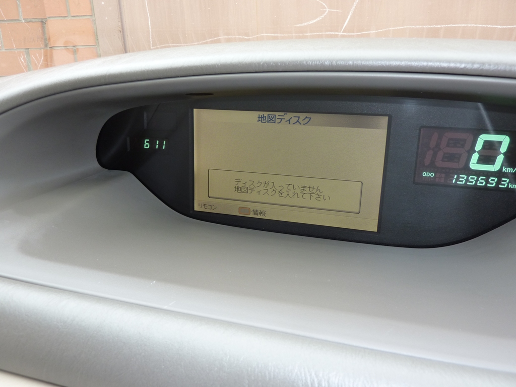

Затем происходит однократный "пик" и на табло появляется вот такая картинка.
Комментарий к файлу: Главный японец форума Владимир (NCP) перевел эту надпись так (насколько я запомнил):
"Обратитесь к диску/вставьте (или требуется) диск с картами"
4.JPG [ 345.1 КБ | Просмотров: 3373 ]
Больше при нажатии на джойстик (на любую кнопку) ничего не происходит, и кнопки не пикают.
Если по новой выключить и включить зажигание и во время появления надписи "ElectroMultivision" нажать какую-нибудь кнопку, то слышится однократный "пик" и загорается большая надпись "NAVIGATION" и потом опять та же картинка, что на последнем фото.
Во время движения она не пропадает и никак не меняется, мультик на джойстик не реагирует.

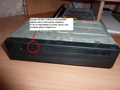

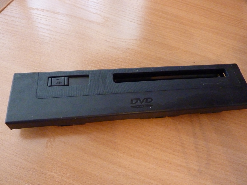

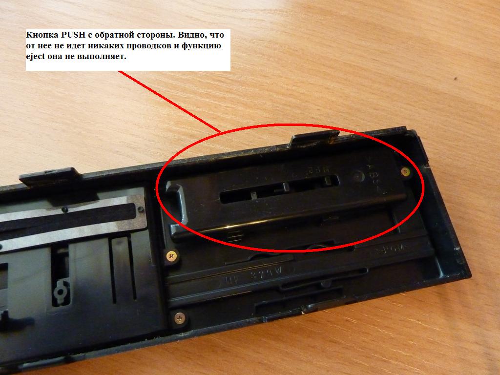

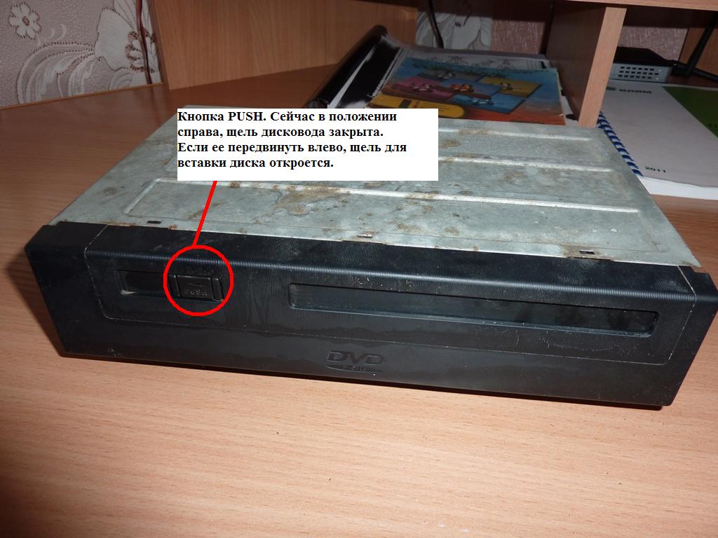

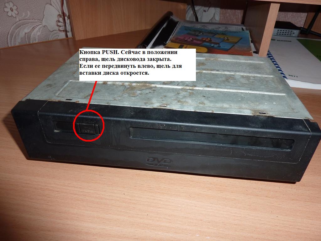

Затем понажимал на блоке навигации кнопочку, чтобы вылез диск навигации, если он там есть. Думал, что нажимаю на eject, а оказалось, что это всего лишь кнопочка push, при нажатии на которую можно закрыть шторкой щель дисковода. Кстати непонятно, если вставить диск в блок навигации, КАК ЕГО ПОТОМ ОТТУДА ИЗВЛЕЧЬ? Других кнопок, кроме push на блоке нет.
В итоге, после моих нажатий на эту кнопку никакой диск, естественно, из блока не появился.

Дальше. Отсоединил блок навигации. В фишку штекера вставил две перемычки. Вот здесь пишут, что после этого (без блока навигации) мультик должен работать. У меня не заработало (динамик водительской двери играет). Теперь при включении зажигания появляется надпись "ElectroMultivision", а потом черный экран. Если нажать на любую кнопку джойстика появляется вот такая надпись:
Комментарий к файлу: "Отсутствует блок навигации" (перевел NCP)

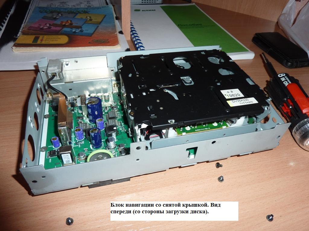

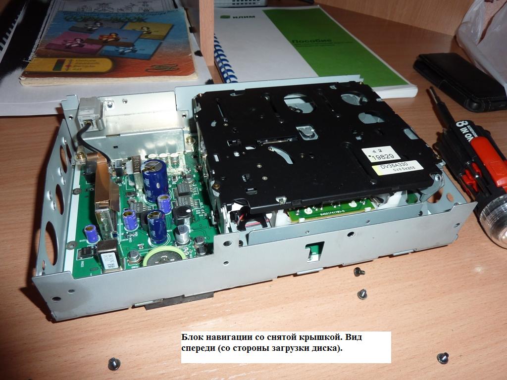

Дома я снял крышку блока навигации. Внутри кристально чисто, ни пылинки. И диска навигации тоже нет. Как могло получиться то, что мультик стал требовать диск, не понимаю. Что и где я мог так круто нажать?
Вот фото блока:
01.JPG [ 112.34 КБ | Просмотров: 3371 ]
02.JPG [ 331.01 КБ | Просмотров: 3371 ]
03.JPG [ 107.82 КБ | Просмотров: 3371 ]
04.JPG [ 124.3 КБ | Просмотров: 3371 ]

- одолжить у кого-нибудь и вставить DVD-диск навигации (надеюсь это поможет, только вот как его потом из блока извлечь...)

Я вспомнил, у брата баловался с навигацией и в конце концов потеряли вход в компьютер(тахометр и т.д.). Полдня потом бился, но у него диск стоял и в конечном итоге получилось вернуться. Может тоже диск вставить.
 Заголовок сообщения: Re: Перестал работать мультивижн из-за режима навигации
СообщениеДобавлено: 23 апр 2013, 21:52
Тоже думаю диск одолжить у кого-нибудь.
На всякий случай попробую завтра для очистки совести скинуть клемму и разъемы глянуть.
СообщениеДобавлено: 23 апр 2013, 23:07
Все правильно нужен диск для того чтобы вернутся в режим тахометра и расходометра . Еще в далеком 2009 году ко мне сосед по дому обратился мол помоги разобраться у меня друг купил машину висту 2001 года а у твоего отца такой же телевизор . Ну я как дурак согласился пошел объяснять . А когда я увидел меню просто офигел. Ну методом тыка вошел в навигацию и тут началось самое интересное кнопки не реагировали :dash: . пытались восстановить но никак и аккумулятор снимали провода проверили (про коробочку не знали) приехал мой отец и он сидел часа два наверное когда обнаружили коробочку а там диска нет. Батя говорит диск нужен без него не заработает!! (Пробовали свой диск не читает ) так этот знакомый ездил неделю потом поехали на рынок в Новосибирск нашли такую же висту без пробега и с мультивиженом вытащили диск и воткнули знакомому и в течении 15 минут разобрались с навигатором вернули с отцом ему тахометр и расходометр показали как пользоваться и что не нажимать чтобы не вошел в навигацию.!! Диск естественно вернули владельцу без пробеговой висты. Больше я не видел этого знакомого Значит работает.!

Спасибо. Только вот как его вытащить (или узнать что он там есть)? Там нет кнопки eject! :rus: Та еще загадка.
