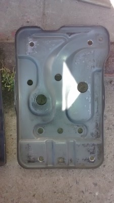

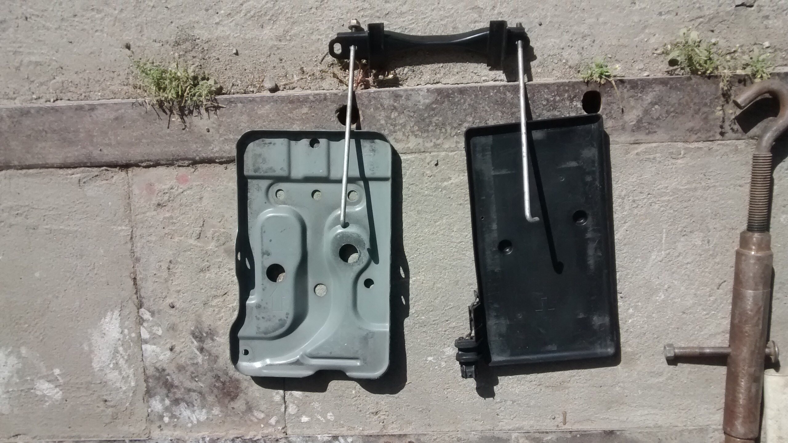

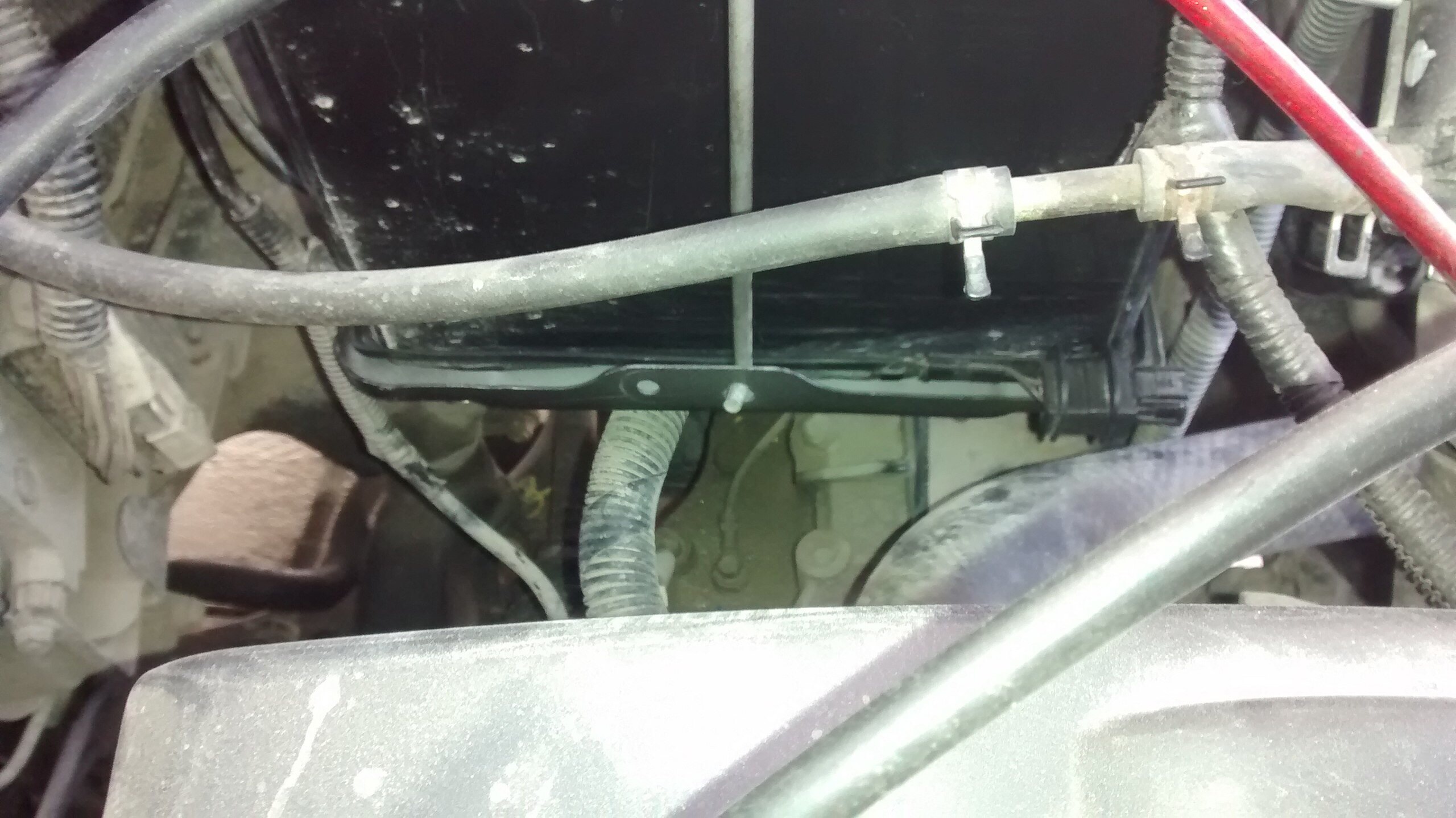

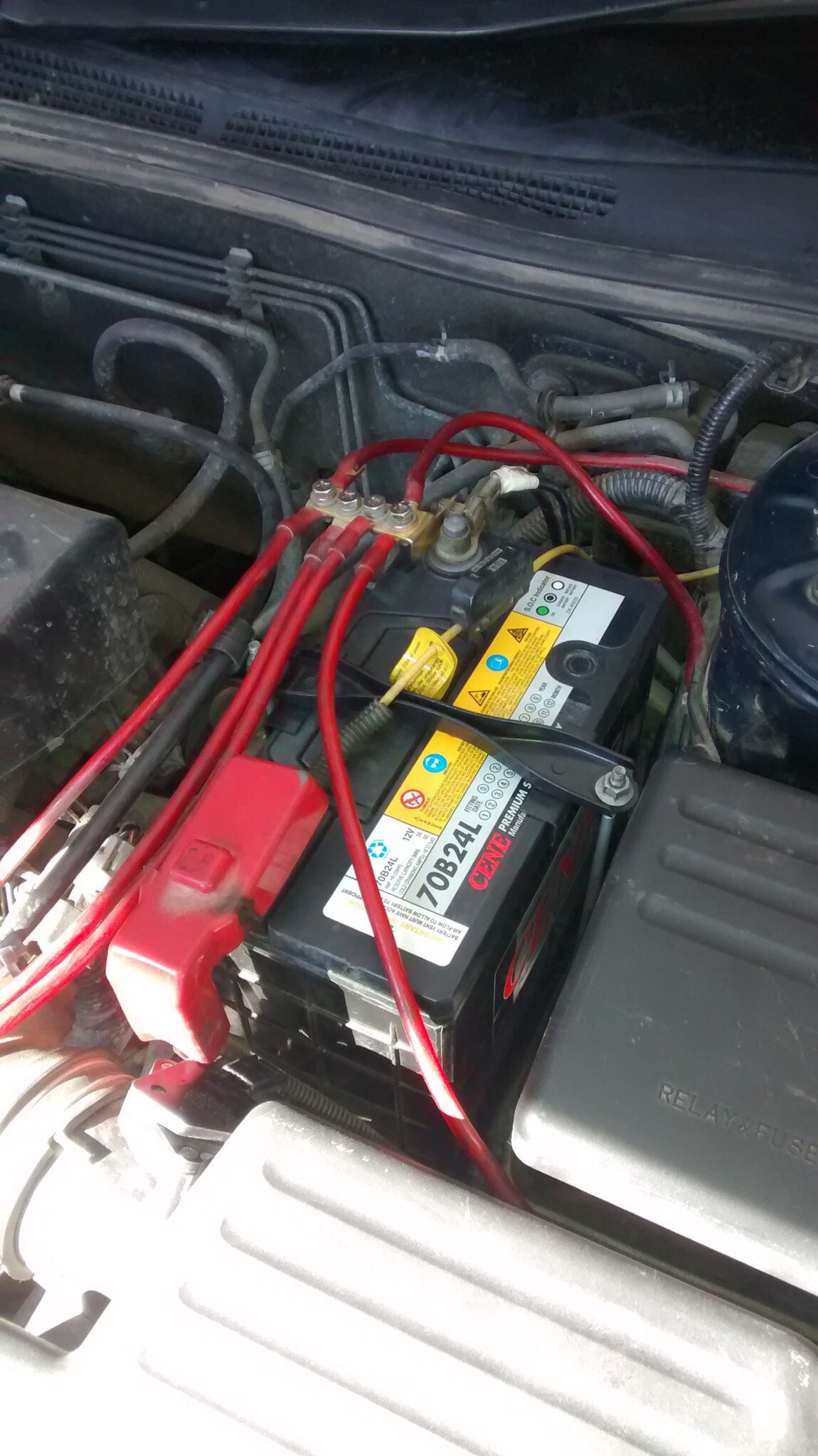

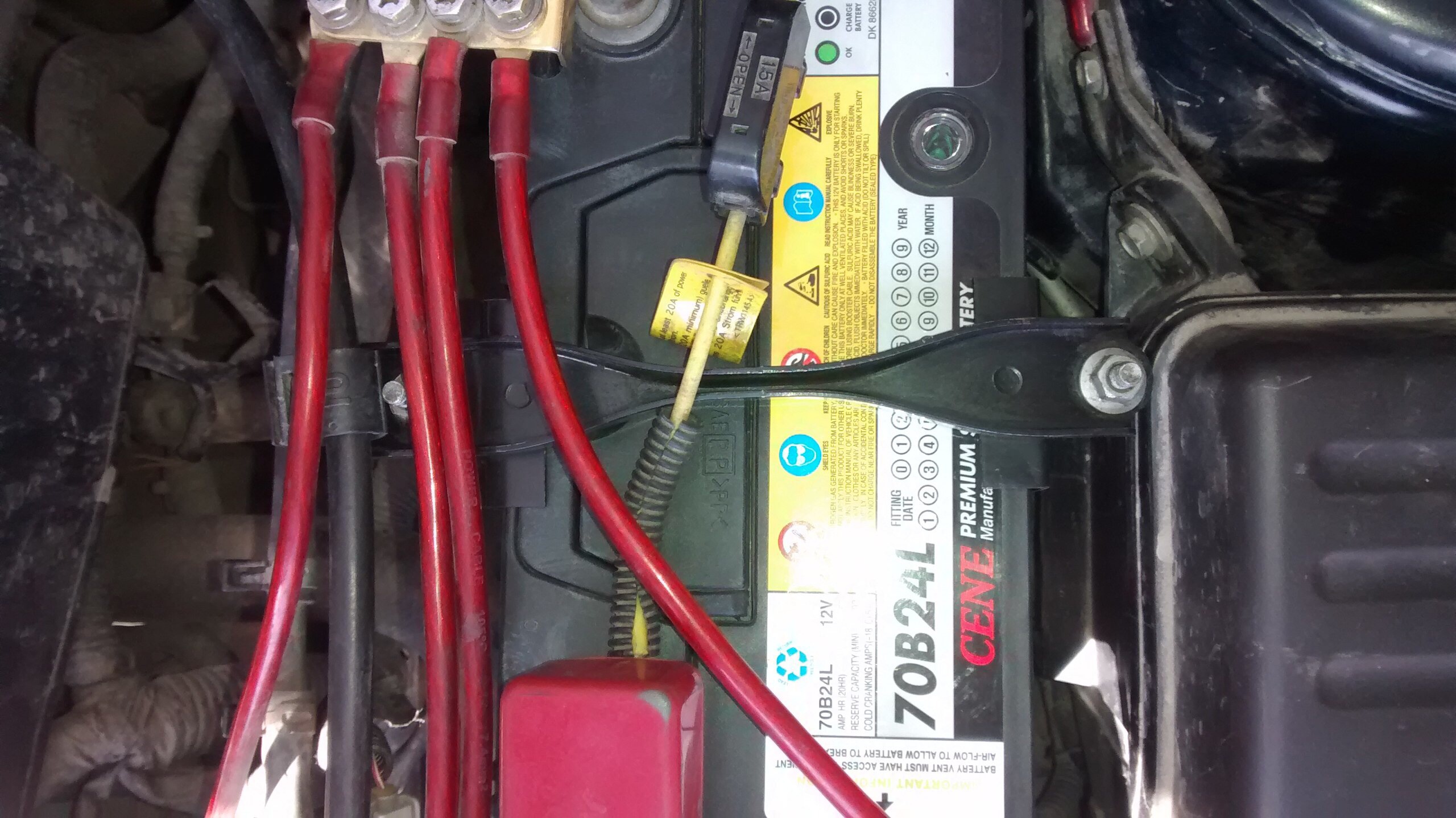

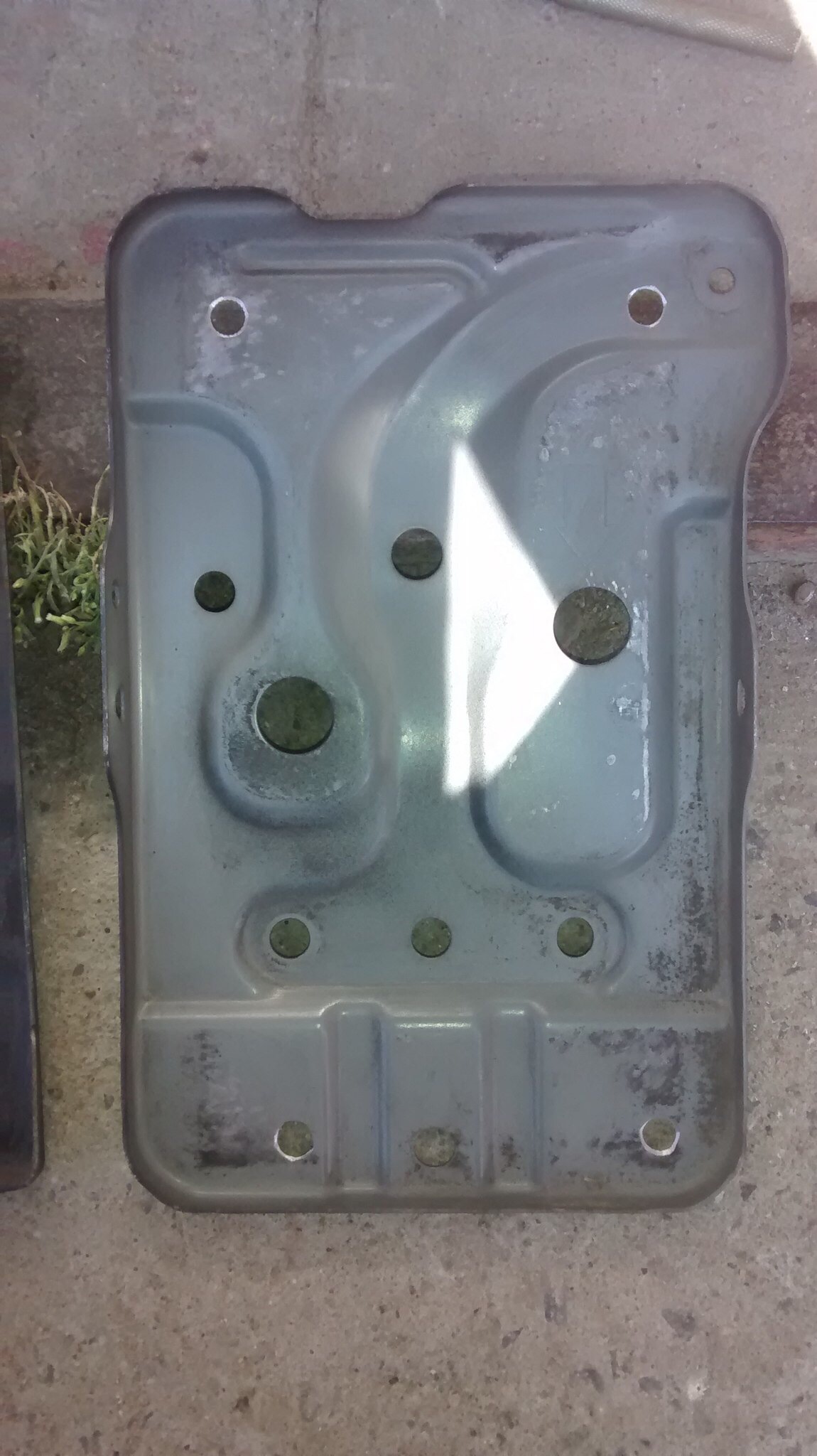

А я сделал вот так :) разве что колхоз в подкладывании шайбочек чтобы металлическая плашка ровно легла.
Комментарий к файлу: Крепеж toyota wish
image.jpg [ 957.79 КБ | Просмотров: 2157 ]
Комментарий к файлу: Сверлим дырки где нужно
image.jpg [ 385.66 КБ | Просмотров: 2157 ]
Комментарий к файлу: Феншуй1
image.jpg [ 641.65 КБ | Просмотров: 2157 ]
Комментарий к файлу: Феншуй2
image.jpg [ 730.89 КБ | Просмотров: 2157 ]
Комментарий к файлу: Общий феншуй
image.jpg [ 457.43 КБ | Просмотров: 2157 ]

А че это за кабеля красные?
 Заголовок сообщения: Re: Крепление АКБ своими руками
СообщениеДобавлено: 06 сен 2014, 18:44
Сообщения: 750
Тем: 53
О машине: SV50G 3S-FSE
Репутация: 614
заземление!
СообщениеДобавлено: 06 сен 2014, 18:46
А зачем так много? 8O
СообщениеДобавлено: 06 сен 2014, 18:48
Сообщения: 750
Тем: 53
Репутация: 614
так надо)))
СообщениеДобавлено: 06 сен 2014, 18:49
Любитель Японии
Сообщения: 1353
О машине: ZZV50 N180G
Репутация: 429
Стандартное количество
К генератору, к головке блока, на чашку, в салон и еще куда то
Добавлено спустя 1 минуту 4 секунды:
Еще и на стартер
СообщениеДобавлено: 06 сен 2014, 18:51
Чашку хорошо сделал,как на заводе! :good:

Нет. У меня стоит 55 или 60 я не помню. Размер акб 23.5 на 12.5. Я поэтому и задурился. Так как родной поддон под нано-акб сделан. Что для меня было дикостью, при таком мощном генераторе и куче потребителей - чего только стоитодновременная работа ближнего и дальнего света. На функарго у меня был куда смешнее генератор, однако крепеж акб позволял спокойно ставить большие акб.
