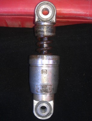

Купил сегодня амортизатор натяжителя в OOO "ТД АвтоОПТ" Барнаул.
http://avtoopt.com/catalog?search=64776
Со всеми скидками вышел за 500 руб., без оных стоил 640 руб.
По накладной код 64776 Аморт. ролика Т.#AZ 4813 "NB".
Диаметр втулок великоват пришлось поставить со старого.
Завтра поставлю на машину, посмотрю как будет ходить.

снял со старого натяжителя амортизатор,так он сам еще нормальный а вот нижняя втулка разбита пластиковая(металлическая которая в ней стоит сама вывалилась без всякой помощи),потом снял новый которому уже 1 год с небольшим и там тоже нижняя втулка разбита но в меньшей степени,снял верхнюю со старого и поставил на новый,а так бы их выточить новые и менять бы.

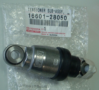

Доброго дня всем! А как на счёт такого варианта амортизатора? Фотку где то нарыл в инете, уже не помню где. Внешне очень похож на тот что стоит сейчас, но надо менять. Пробил по exist:
http://www.exist.ru/price.aspx?pcode=16601-28050
В инфе о товаре применимость не указана для двигателя 1ZZ, который у меня. Подскажите, кто в курсе, подойдёт или нет такой амортизатор?

Он подойти должен, но... Ремень придется подбирать , по каталога для авто уже не встанет, будет длиннее ремень, пока не до конца разобраться почему, но такой вопрос был в практике. Спасибо за номерок, сейчас пробью по каталогам.
Добавлено спустя 9 минут 10 секунд:
Цена у него что то волшебная.

была проблема амортом. появился треск, втулочки разбило. нашел китайский поставил появился свист не натягивал ремень как надо. в итоге снял новый выпресовал из него втулочки и запоесовал в старый,все собрал и теперь порядок.

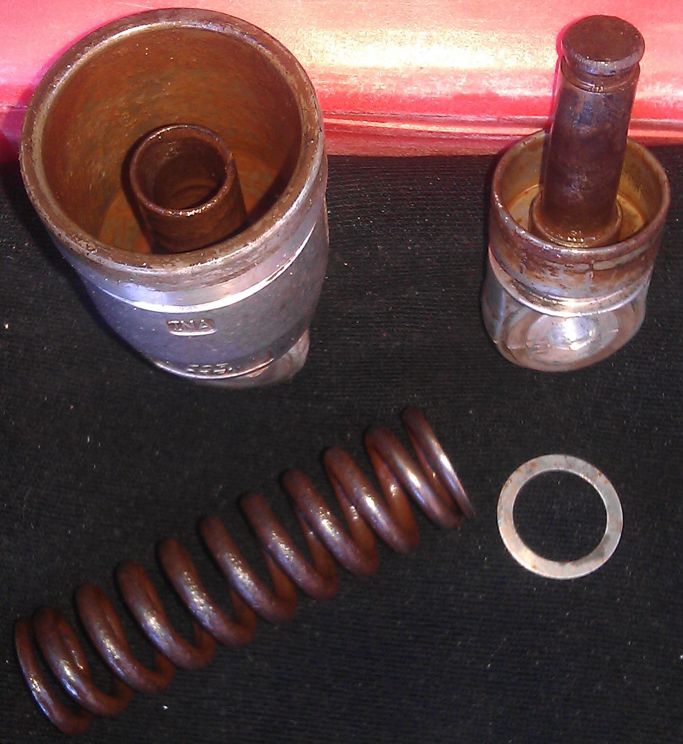

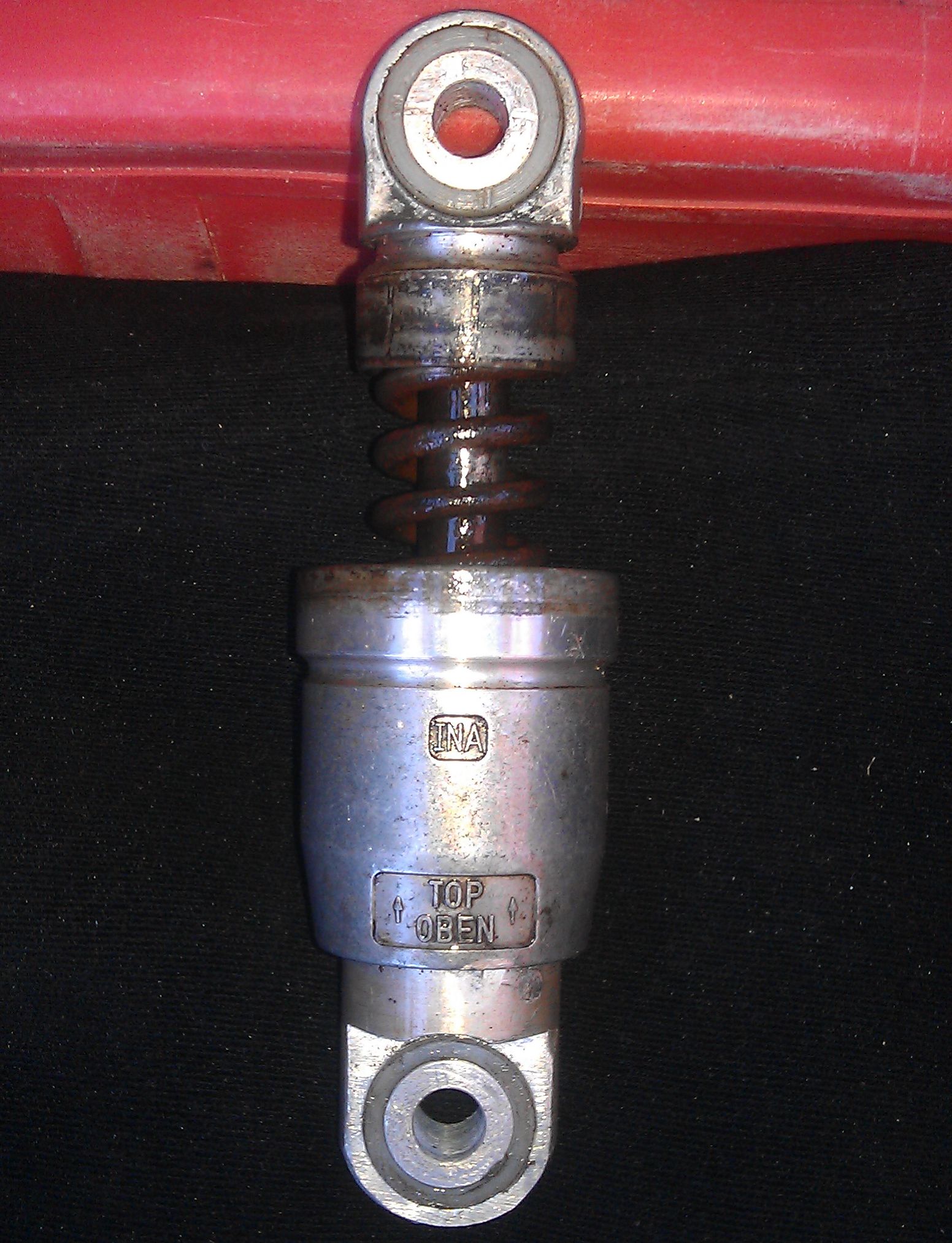

У меня история с амортизатором натяжителя такая, недавно во время движения заметил резкое повышение температуры двигателя, затем отказ гидравлики, руль и тормоза работали только за счёт мускульного приложения сил. Короткими перебежками кое-как добрался до места парковки, стали разбираться. Думали что то с гидравликой, жидкость ушла или что то подобное, жидкость оказалась на месте. Потом не сразу, но выявили, что ролик генератора крутится как то не в соответствии с движением ремня, ролик притормаживает, что и определило последствия неисправности натяжителя ремня. Подвигал коромыслом натяжителя, действительно, оказался значительный люфт.
Сняли амортизатор, тут то и стало всё понятно, в нижнем ухе крепления полимерная втулка убитая в ноль с одной стороны, уже пошла выработка корпуса металлической втулкой. Благодаря этому сайту и данной ветке форума в частности, решил просто заменить втулки. Благо друг работает мастером токарно-фрейзерного участка, у него их и заказал. Только когда запрессовывали втулки в нижнее ухо, оно откололось. Ну не беда, там же свараганили новое и приладили к амортизатору. Получилось вроде всё не плохо. Но вот беда, трещину в пыльнике сразу ни кто не распознал.
Когда ставил амортизатор ни как не мог сдавить амортизатор, чтобы ремень на ролик накинуть. Думаю, что за дела, что то внутри амортизатора переклинило видимо. Так и оказалось. Увидел трещину в пыльнике в самой сладке, ткнул в неё тоненькой отверткой, которая с лёгкостью в эту трещину и ушла. Трещинка оказалась на пол окружности. Пыльник полностью сковырнул. И, о ужас, внутри всё было покрыто добрым слоем ржавчины. Домкратом (тисков поблизости не оказалось) попытался продавить амортизатор, но он дальше не шёл. Только вынул из под домкрата данный механизм, как из него с хлопком пулей вылетела верхняя часть с месте с пружиной. Благо направление выстрела от себя держал и рядом не было ни кого. Было бы больно.
В общем почищенный амортизатор сейчас вот так выглядит. Я вот думаю есть ли какая то вероятность его вернуть к работе, т.к. ни какой фиксации поршня в цилиндре не наблюдается, а зафиксировать то его надо, предварительно продавив пружину сантиметра на 1,5 внутрь. Есть у кого то идеи на этот счёт? Купить новый - это понятно. Но из чисто прикладного интереса есть какой то вариант?
