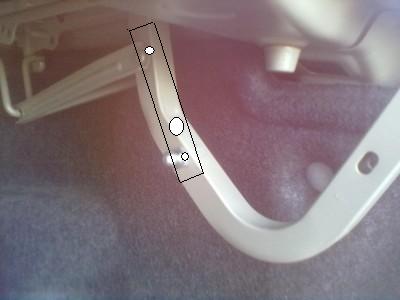

прикинул вариант на крышку багажника установить газовые упоры.
по всем измерениям в идеале подходят упоры от пятой двери Нивы. без сверлений дополнительных отверстий они встают идеально. но...такие упоры черезчур мощные!!! крышку просто вырывают. даже в закрытом состоянии угол крышки багажника выпирает. есть один вариант...
погуглив, нашёл на форуме нексиеводов решение этой проблемы (оно спорное, но работает - там и видео и фотки есть). необходимо найти старые упоры, которые еле работают. тогда проблема решиться. сейчас ищу такие упоры, как найду - инсталирую. потом фотоотчёт.

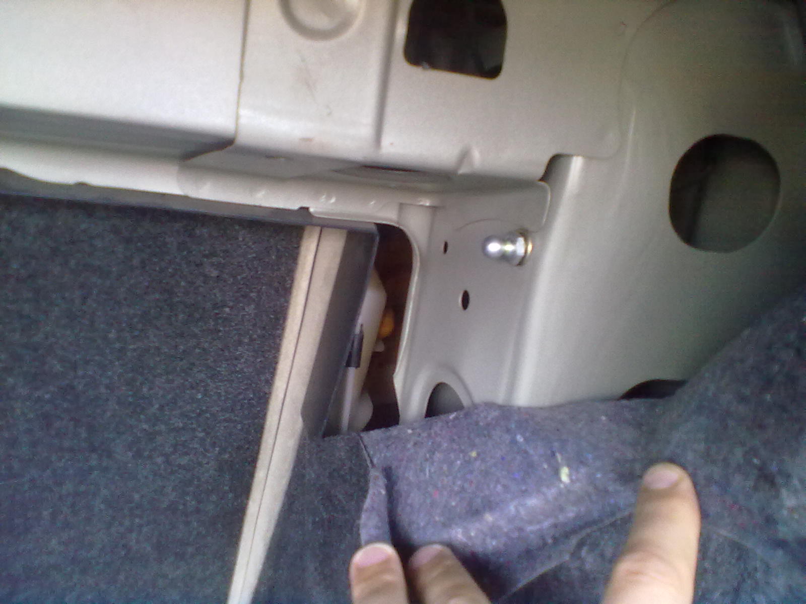

можно. попробую на словах, если не понятно то сфоткаю.
1. на кронштейне крышки багажника (правом) есть пара доп. отверстий. одно овальное, другое круглое. в круглом болтом нарезал резьбу (можно мечиком, если есть), и вкрутил туда одно крепление.
2. в районе заднего лонжерона отгибаем обшивку и вверху видим овальное отверстие. в него вставил второе крепление, затянув с обратной стороны гайкой.

крышка будет сама подниматься. но только надо или ушатанные газовые упоры, которые ещё работают, но слабенько (новые просто вырывают крышку даже в закрытом состоянии), или поиграться с перемещением точки упора амртизатора на кронштейне крышки. например, переместить максимально вверх (как можно ближе к петле кронштейна), но тут уже сверлить надо будет....

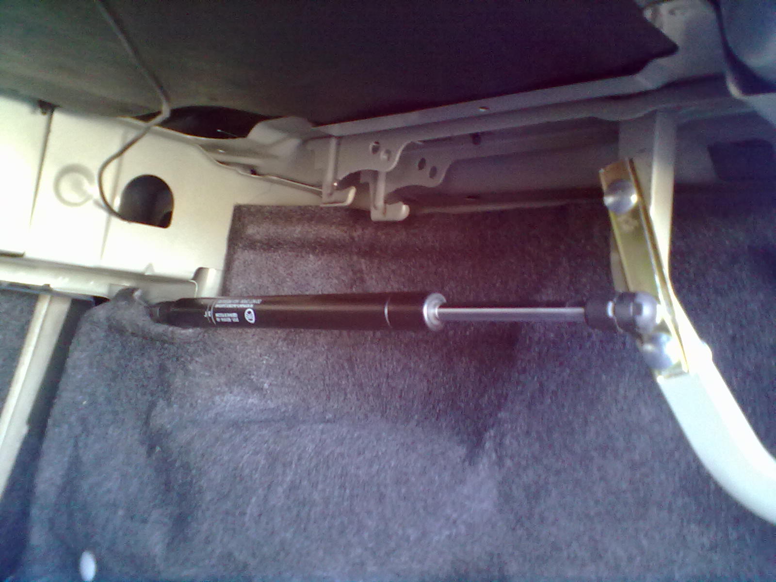

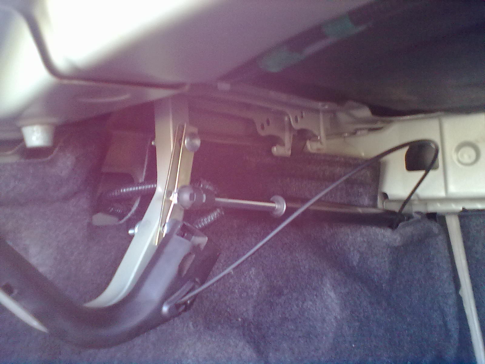

вотки на скорую руку вот:
на лонжероне
30082013171.jpg [ 169.76 КБ | Просмотров: 7417 ]
на кронштейне
30082013169.jpg [ 158.47 КБ | Просмотров: 7417 ]

победил я крышку на выходных...что сделал:
1. демонтировал торсионы крышки багажника.
ВНИМАНИЕ!!! надо быть предельно аккуратным, чтоб не получить по голове-рукам при снятии торсионов - они всё таки заряженные!
2. снял штанги торсионов с кронштейна крышки, высверлив заклёпки.
3. крепление упоров на перегородке багажника установил как на фото:

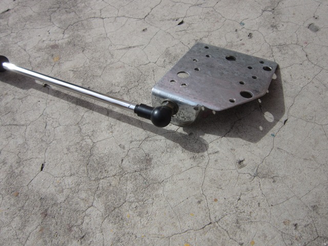

Пришлось чесать репу :rus: и придумывать чё нибудь. Есть два варианта - первый сверлить дополнительное отверстие в кронштейне, второй - городить переходник. В итоге пошел вторым путём. Взял U-образный стальной профиль. Можно использовать куски квадратного (прямоугольного) трубного профиля. Думаю 1.5х1.5 достаточно, можно 2х2, больше - не имеет смысла.
ВНИМАНИЕ!!! только сталь - никаких люминиев, медей и т.п. цветметов, так как у газовых упоров очень мощные моменты, силы рук не хватает чтобы хоть немного сдавить упор.
Просверлил отверстия под болты, для крепления профиля к кронштейну багажника. Крепление упора установил приблизительно в том месте, где показанно на рисунке:
как у меня.JPG [ 12.72 КБ | Просмотров: 7396 ]
Место установки крепления выбирал опять же опытным путём, раза с третьего попал. Рекомендую придерживаться приблизительно таким же образом как и у меня. Объясню почему...Необходимо попасть в то место, где и крышка не будет выпирать, и упоры будут работать нормально на открывание. У меня получилось так, что при отпирании багажника крышка сама не открывается, но стоит немного подтолкнуть её и она пошла вверх. Правда у меня на крышке килограмма полтора вибры ещё понаклеено, но меня именно такая работа крышки устроила вполне. Можно было ещё немного сместить место крепления упоров в низ, тогда возможно крышка и стала бы открываться сама, но повторяю, меня устроило и так.
Получилось следующее:
02092013175.jpg [ 191.1 КБ | Просмотров: 7396 ]
02092013176.jpg [ 180.21 КБ | Просмотров: 7396 ]
Газовые упоры использованны от 5 двери нивы (старушки). Осталось облагородить это дело. Думаю если соберусь с мыслями, то заново изготовить переходники, обточив их аккуратно и покрасив. Хотя и так нормально, их просто не видно...

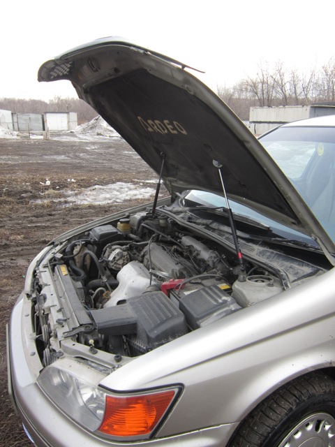

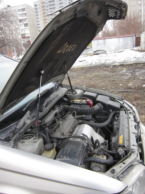

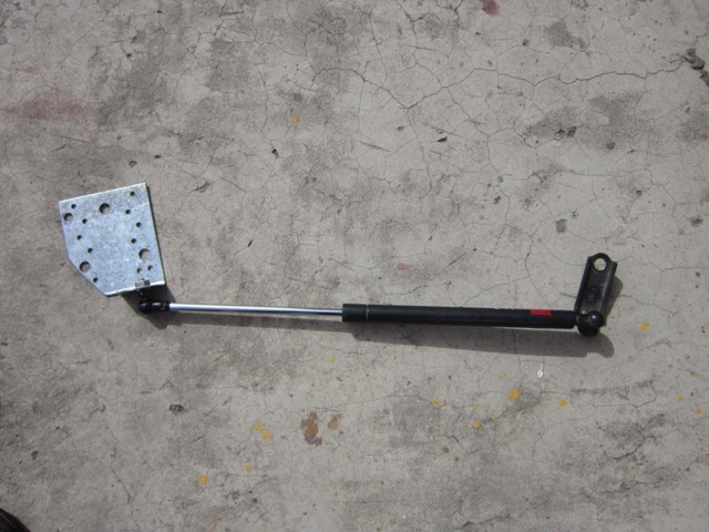

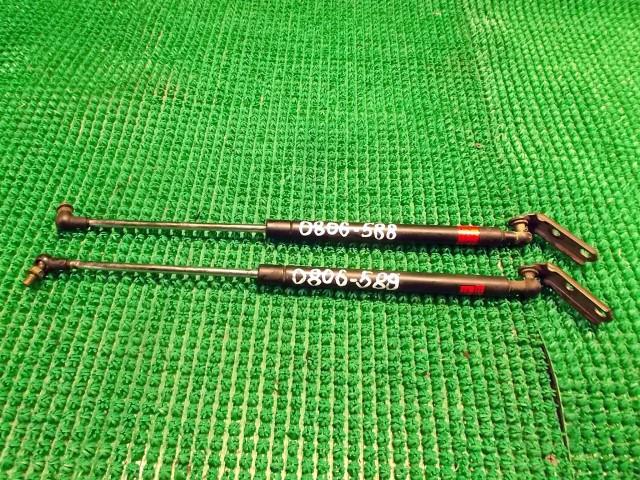

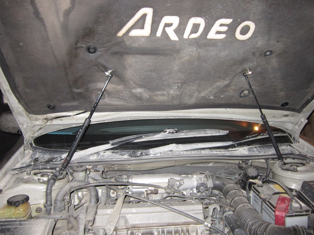

Приветствую всех форумчан.Давно хотел сделать амортизаторы на капот для Висты.Для воплощения идеи были куплены амортизаторы капота с Тойота Харриер.
713917-1.jpg [ 107.94 КБ | Просмотров: 6837 ]

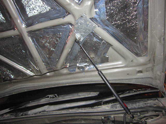

Из уголка вырезал крепление,конечно после многих примерок,я остановился на этом варианте
IMG_2043.JPG [ 101.08 КБ | Просмотров: 6837 ]
IMG_2045.JPG [ 114.32 КБ | Просмотров: 6837 ]

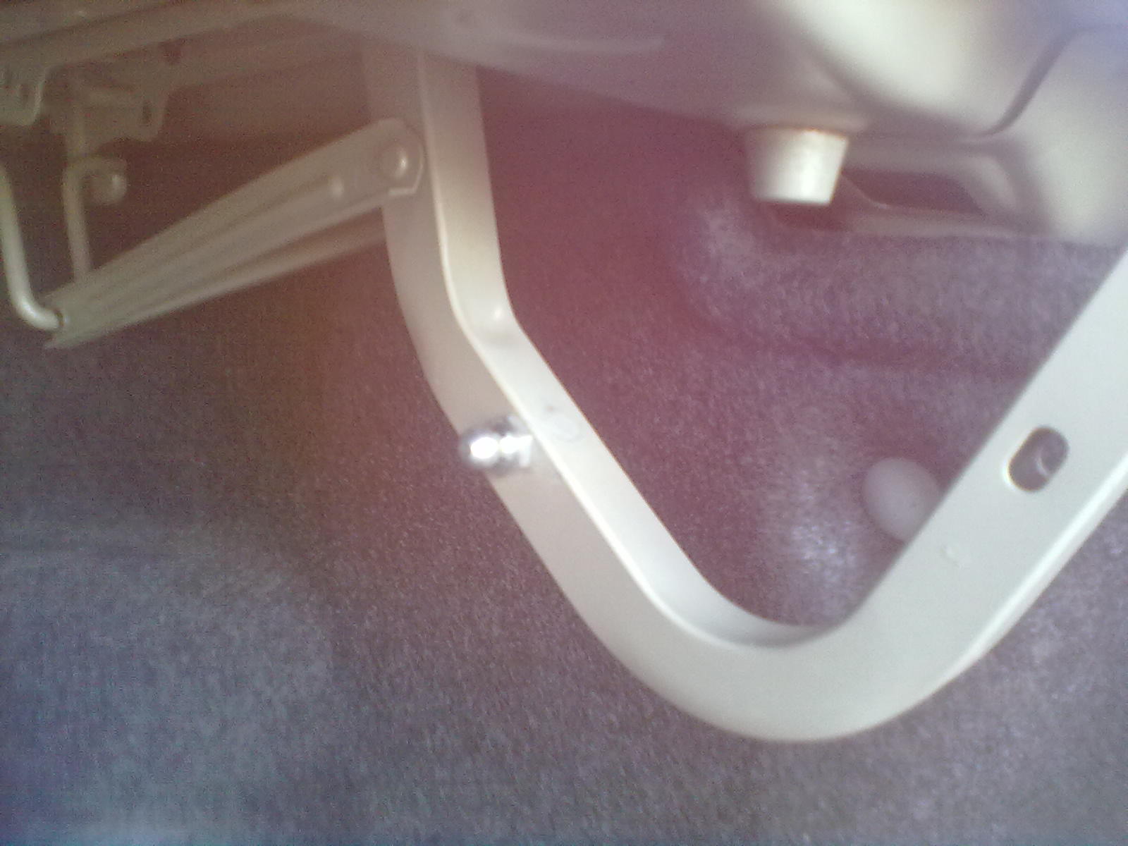

И начался процесс установки на места: одно крепление было на чашке крепления стойки,просто открутил гайку,поставил амортизатор и закрутил гайку.Второе крепление примерял при поднятом капоте на родной подставке капотной,поэтому высота открытого капота на амортизаторах совпадает с высотой родной подставки.Но я думаю если капот поднять выше стойки ,то и открывание будет выше.
IMG_2048.JPG [ 111.84 КБ | Просмотров: 6837 ]
Далее поставил на место обшивку капота,места где выходят крепления на обшивке просто прорезал.
IMG_2049.JPG [ 109.51 КБ | Просмотров: 6837 ]

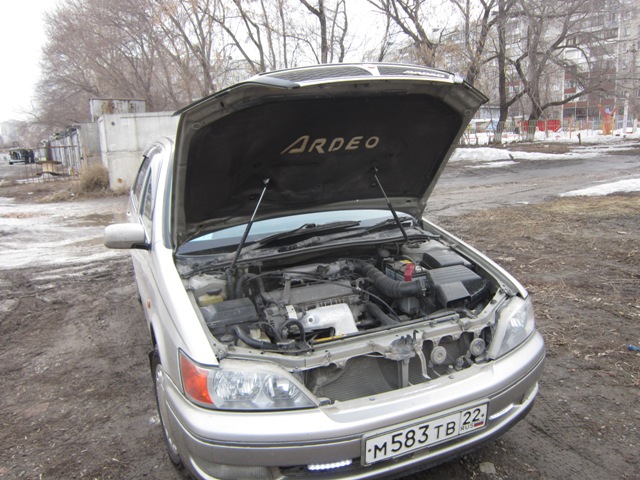

При установке одного амортизатора капот не удерживался,при установке обоих амортизаторов капот держится "на ура". Результатом вполне доволен,при небольшом поднятии капота далее он сам поднимается до верхней точки.Надеюсь может кому-нибудь пригодится или поможет.Всем удачи.
Добавлено спустя 2 минуты 58 секунд:

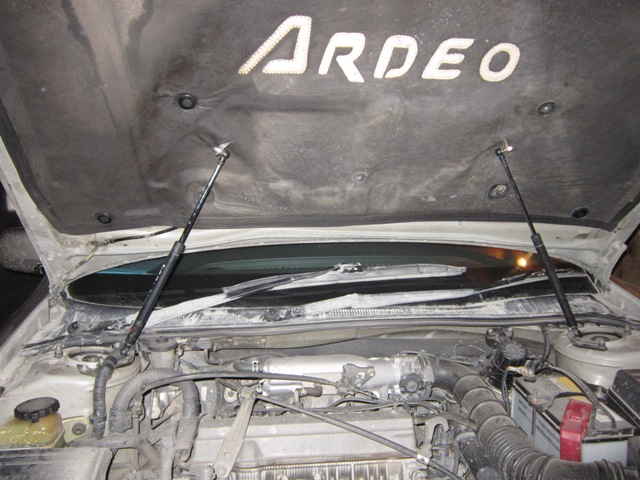

фото конечного результата.Осталось покрасить краской.

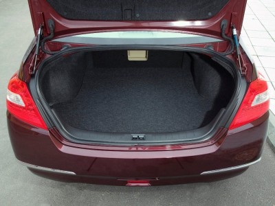

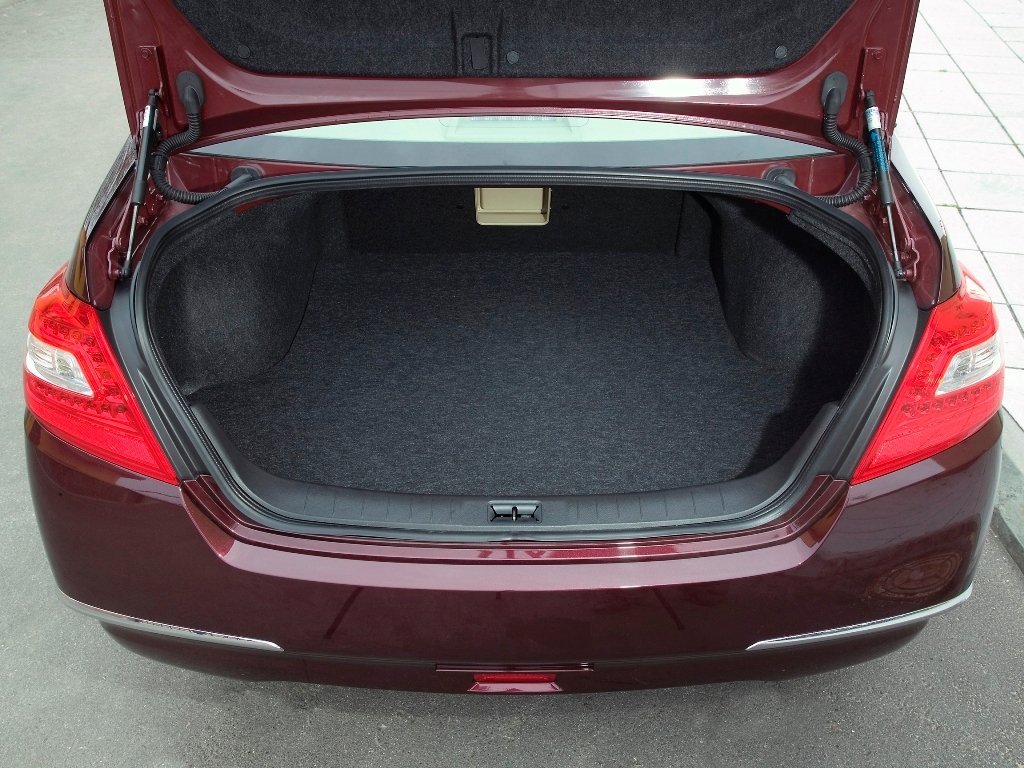

А никто не думал на (сидане,хартопе)в багажнике убрать вообще эти крепления которые держат крышку и придумать что то наподобие вот как тут.И полезное пространство не будет съедаться.
ФОТО.jpeg [ 175.83 КБ | Просмотров: 6790 ]
