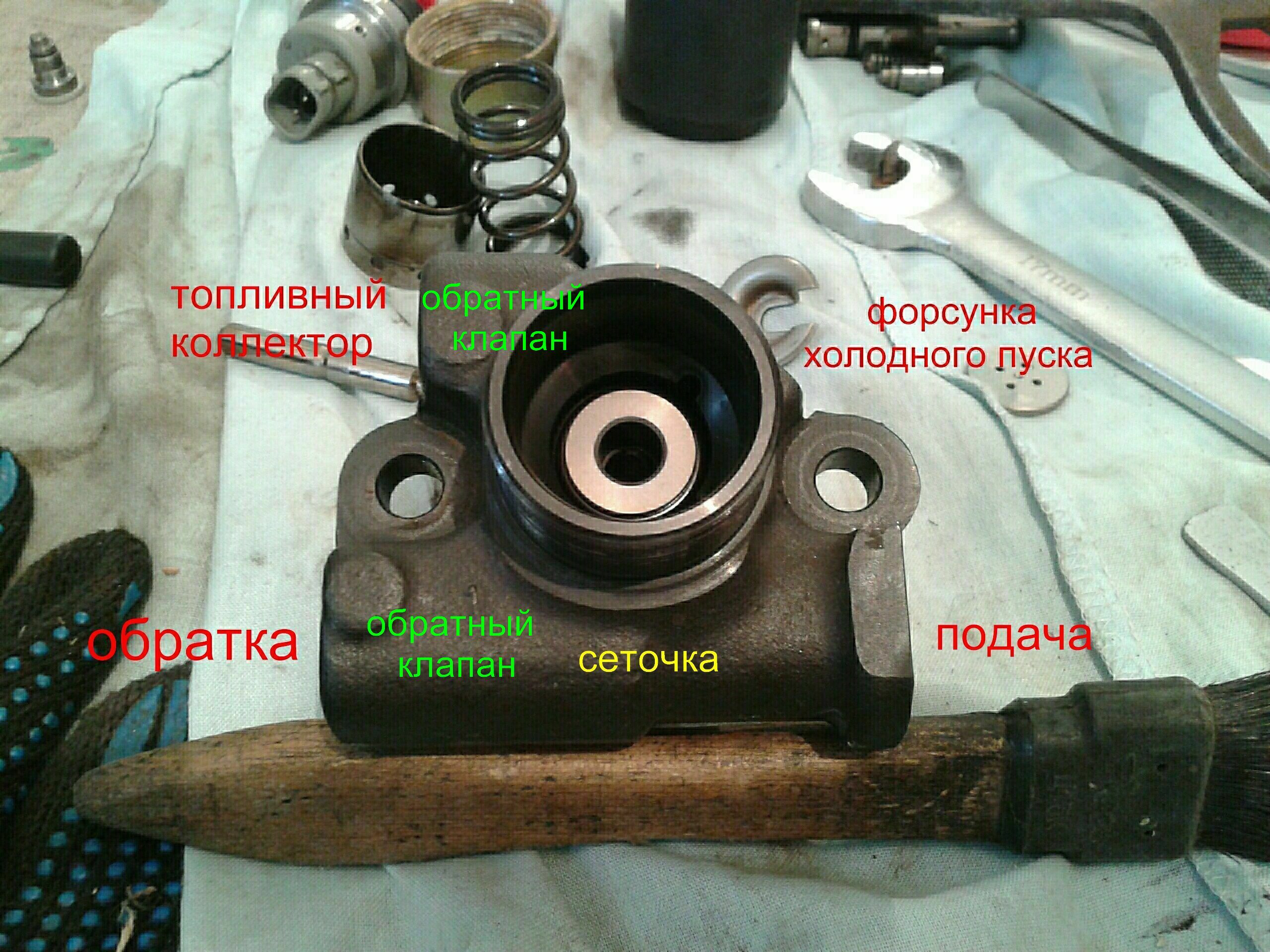

Канал ПОДАЧА - ДОПОЛНИТЕЛЬНАЯ ФОРСУНКА прямой, внутри стоит сеточка
в связи с засорением которой на форсунку топливо поступает слабо с давлением которое выдает насос в баке
замена насоса в баке исправляет ситуацию, но не на долго, чем качественней насос, тем дольше он после этого проработает, подделки же хватит не на долго. кроме этого на выходах как низкого (дополнительная форсунка) так и высокого (топливный коллектор) давления установлены обратные клапаны, чистка которых также необходима. так как компьютер заставляет работать насос в бензобаке постоянно, а не циклично (как он должен работать), поэтому он и загибается. поэтому одна замена топливного насоса низкого давления проблему решает не на долго.
насос 041, но принцип тот же самый

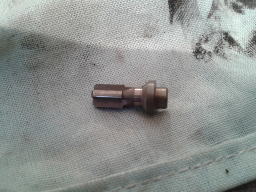

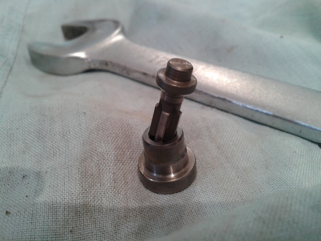

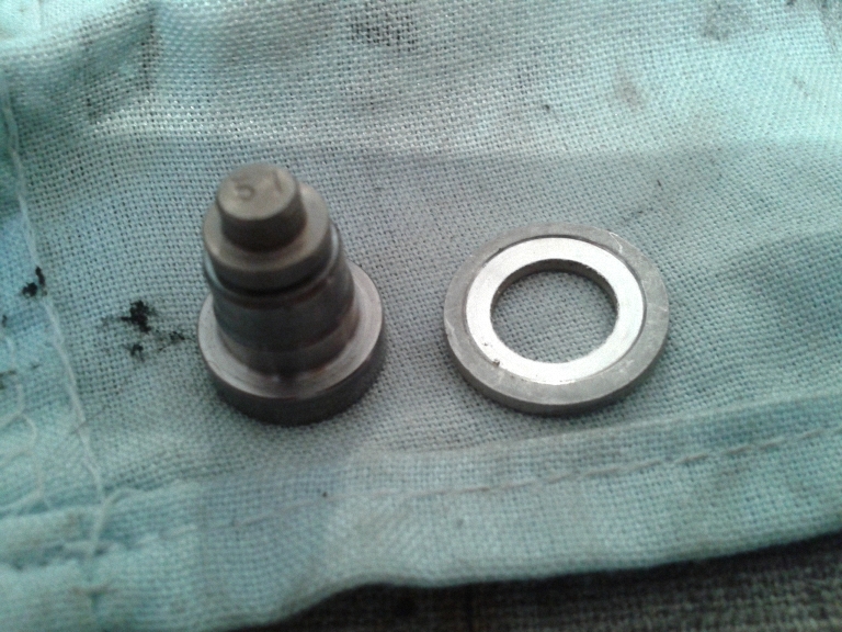

шайба алюминий - износ 0,3-0,7мм
Клапан в седле, шайба под седло.jpg [ 373.42 КБ | Просмотров: 3818 ]
небольшая выработка на юбке самого клапана
Клапан.jpg [ 625.27 КБ | Просмотров: 3818 ]

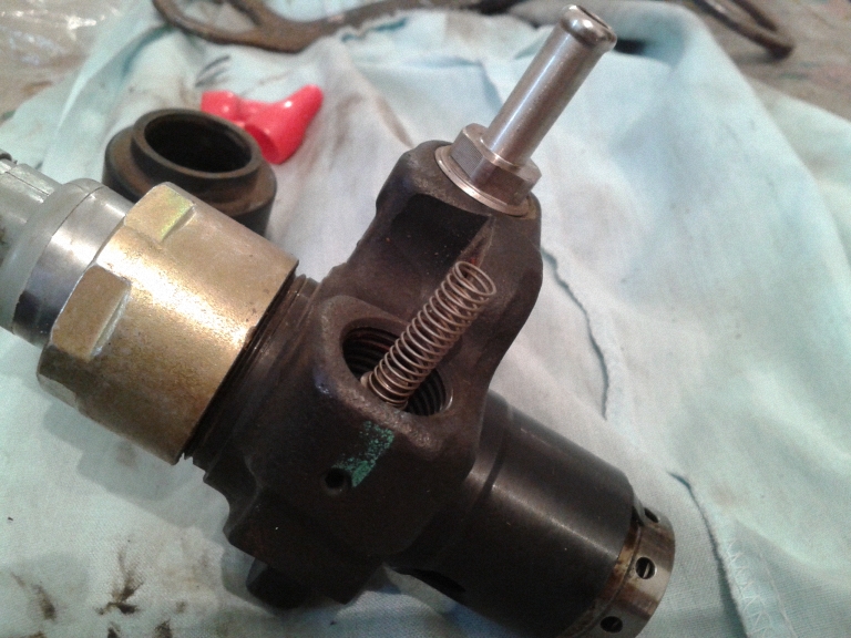

немного поднять пружину
Пружина на клапане.jpg [ 333.91 КБ | Просмотров: 3818 ]
чуть притереть клапан к седлу, можно с жидкостями можно без, если коррозия - заменить,
клапана два совершенно идентичны, разные только шайбы и пружины
Клапан с седлом - канал с сеточкой.jpg [ 573.31 КБ | Просмотров: 3818 ]
