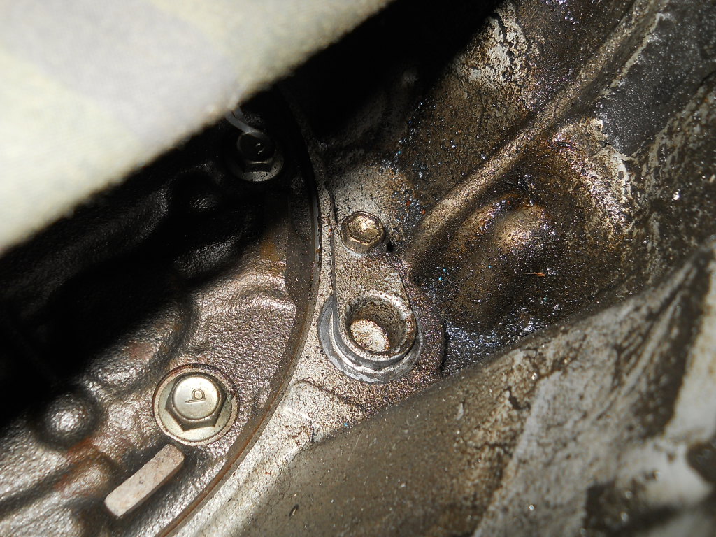

slon45 писал(а):
вот такая фигня
Это что? Заглушка привода спидометра? Можно и через нее залить, но вымеряя объем, а так заливается через заливную пробку (насколько помню на задней крышке) в дифер, она же мерная.
vitax писал(а):
на многих СТО этого не знают что сливается через одну дырку, а заливается через две,
Сливается тоже через две, другое физически невозможно.

придет мне контракт я его поставлю ну и действия по замене масла и какого что бы в дальнейшем не было подобных тем на форуме не дай бог еще раз ей сломатся, на поддоне есть сливная пробка там где фильтр я ее откручиваю сливается масло а точнее декстрон 2, потом откручиваю пробку чуть дальше где дифер с низу там тоже сливаю, откручиваю пробку на крышке дифера та что посередине, закручиваю нижние пробки заливаю в коробку что? дикстрон 2 через щуп до метки если я правильно понял, залил дальше я заливаю в дифер тоже интересует что туда лить? тоже декстрон 2?? заливаю как на механике пока не польется из нее, закручиваю завожу прохожусь по каробке от P до L с задержкой по 2 сек, на передаче а потом на P обратно. потом выравниваю по метке, прогреваю двигатель и та же процедура? ВСЕ ЛИ Я ПРАВИЛЬНО СДЕЛАЮ???
Добавлено спустя 2 минуты 30 секунд:
slon45 писал(а):
вот такая фигня
да ты прав на СТО точно не знают!!! за все не скажу но большинство.
DSCN2713.JPG [ 287.21 КБ | Просмотров: 1592 ]
