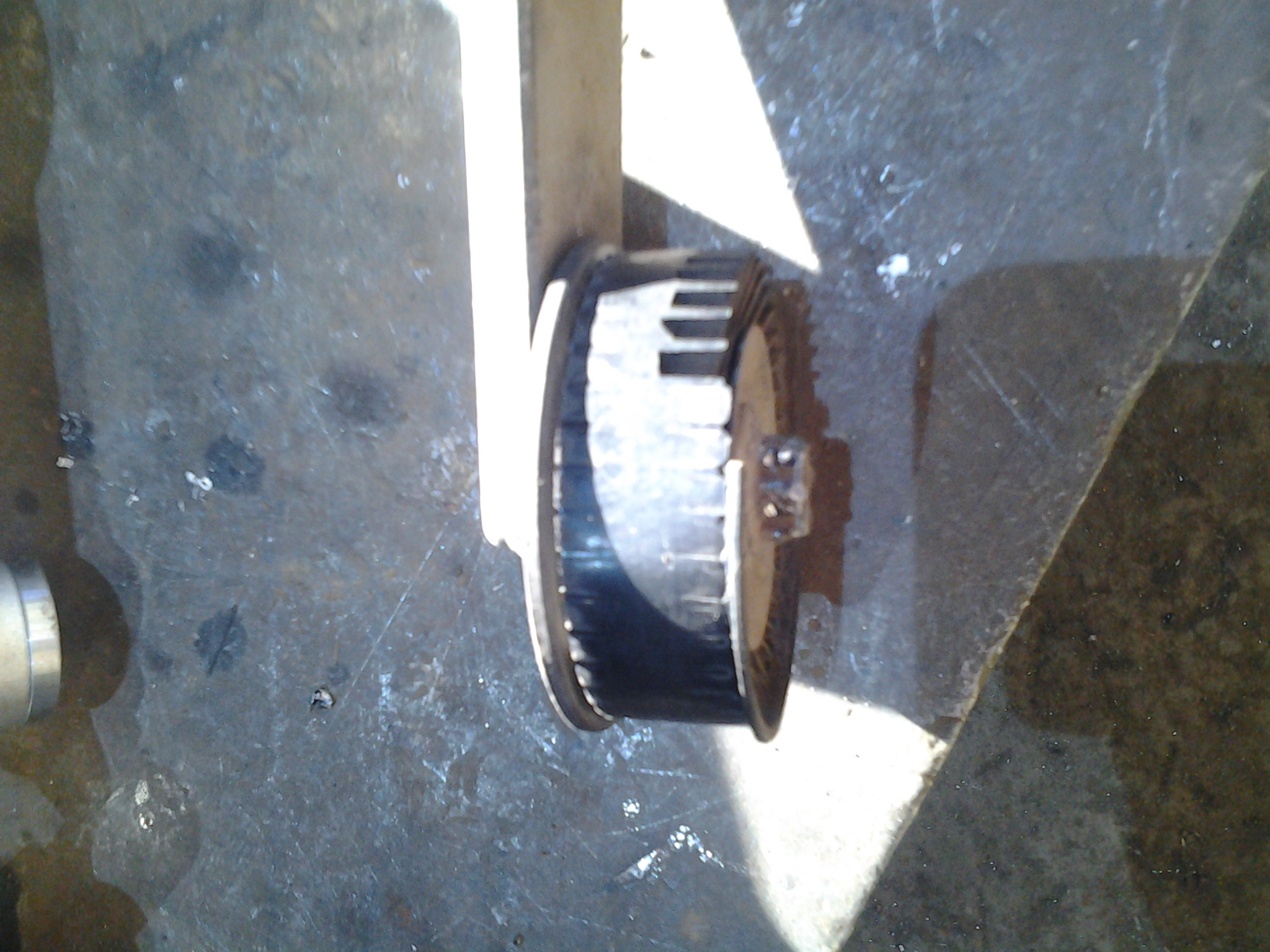

залез сегодня под капот .так просто посмотреть как там дела и увидел что ролик натяжителя какойто странный 8O .снял ремень а там............. ролик сволочь ПРОТЕРСЯ ДО ДЫР 8O .Cейчас думаю что поставить, или ролик качество х.з.,450р,натяжитель в сборе китай 1800.или всетаки оригинал 4300 :rus: ну и сразу хотелось бы поставить генератор по мощнее.что посоветуете

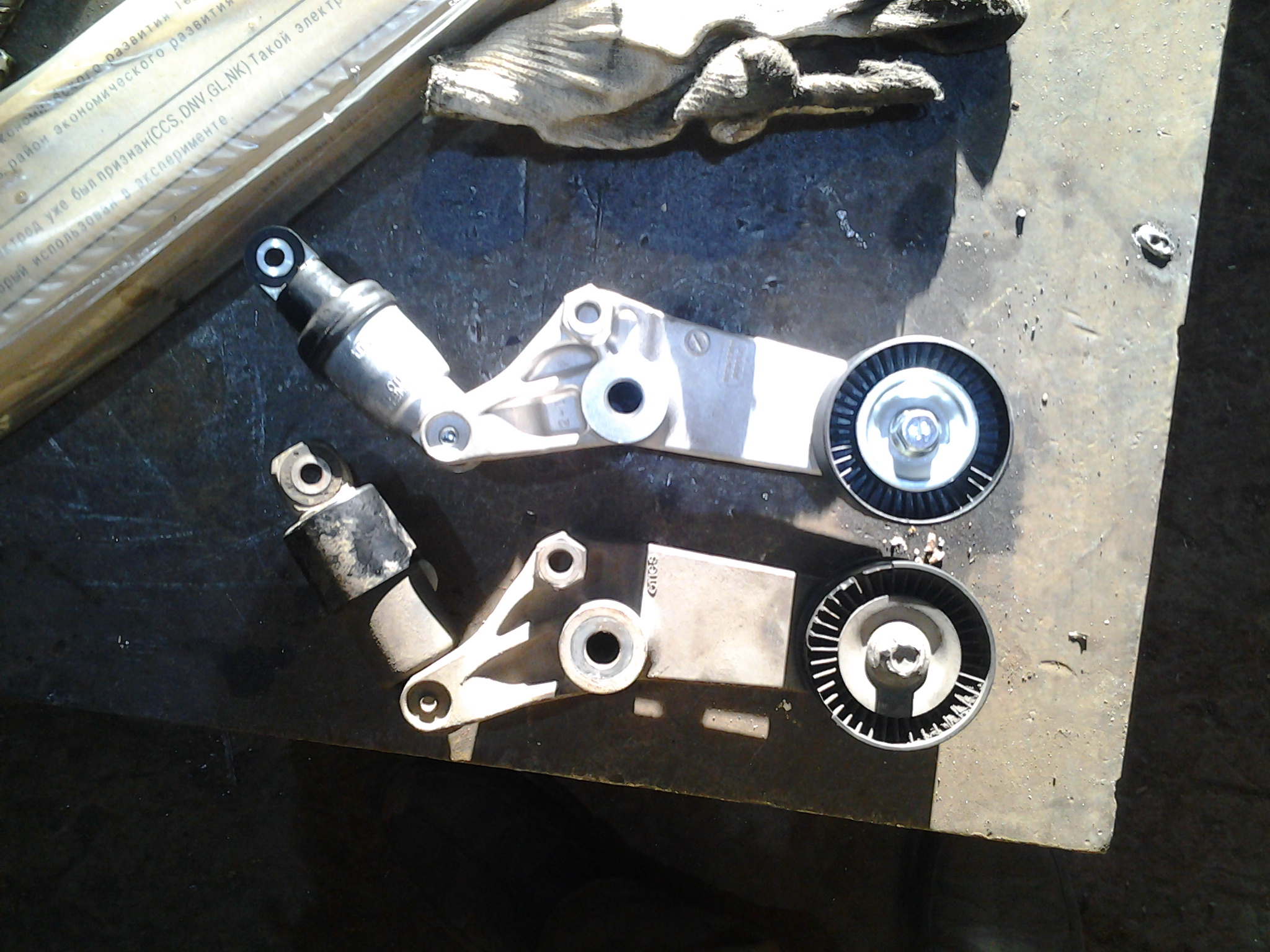

эх рухнул, итак шатнувшийся за новогодние праздники , :D семейный бюджет.беру оригинал!
Добавлено спустя 22 часа 56 минут 40 секунд:
20140105_161358.jpg [ 832.4 КБ | Просмотров: 3491 ]
ЁВот такой ролик :lol:
Вот что поставил
20140105_161409.jpg [ 925.38 КБ | Просмотров: 3491 ]
20140105_161442.jpg [ 923.18 КБ | Просмотров: 3491 ]
Это не оригинал!это подделка.продовец хороший знакомый отдал его по закупочной.
