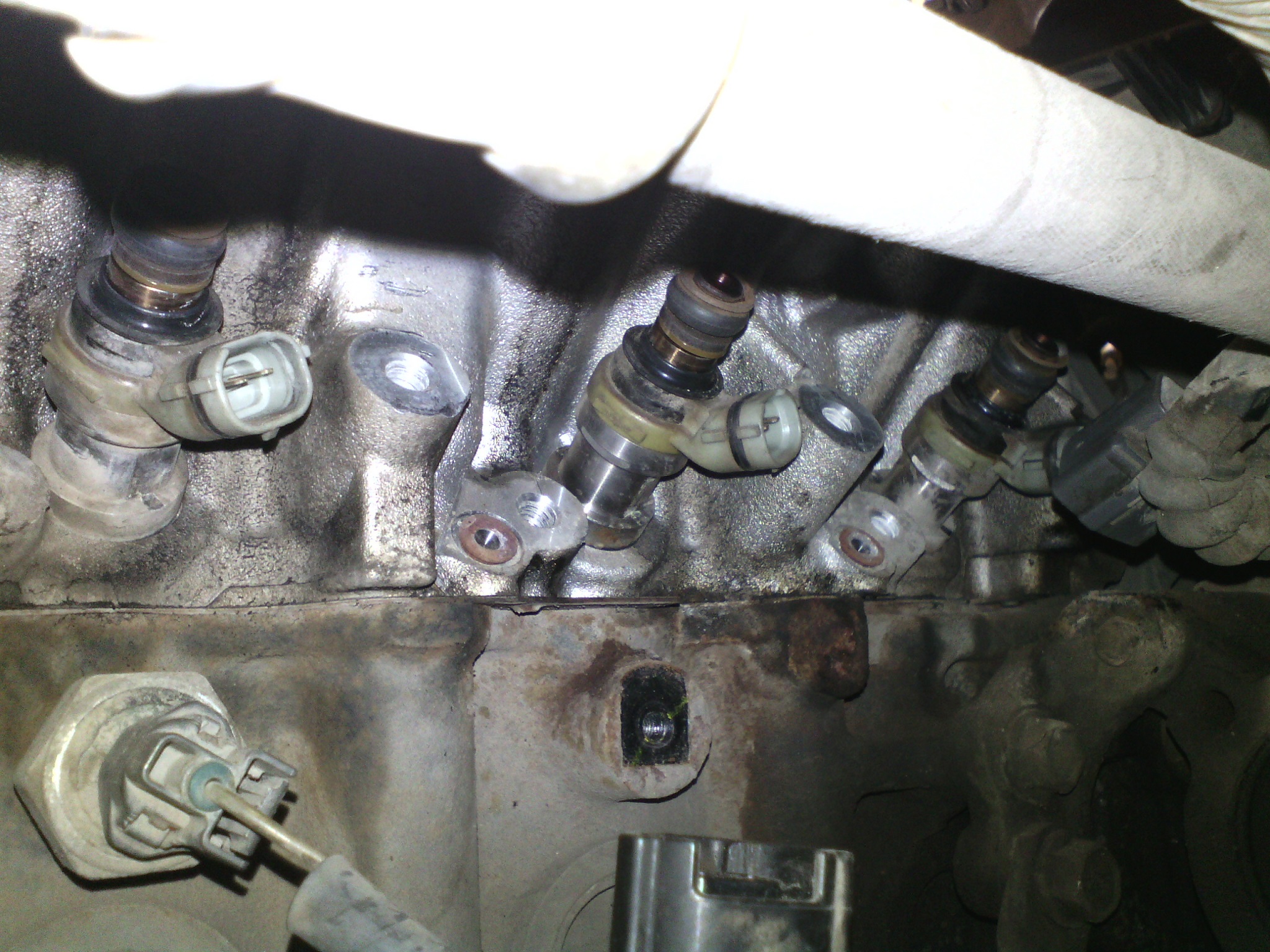

Коллеги, подскажите, как снять форсунки?
Рампу снял, фишки отсоединил, болт на 12 выкрутил.
Как их из головки выдернуть? Просто тащить или еще что-то откручивать надо?

Вот они, форсунки! Как их снять?
Руками вытащить не получается. Такое ощущение, что сидят намертво.

Добрый день!
Спасибо всем за советы в личке.
Снял форсунки. Крайнюю, с первого цилиндра еле сдернул. Промыл карбклинером. В принципе, можно было и не снимать, распыляли нормально. Но хотел полностью сделать профилактику, чтобы машина поехала, поэтому снимал и промывал. Назад все собирается намного легче и проще. Уплотнительные резинки смазал маслом. Рампа наделась без проблем, а вот снимал ее тоже тяжело. Еле-еле с форсунок сорвал.
Собираю остальное помаленьку. Делаю не спеша.
