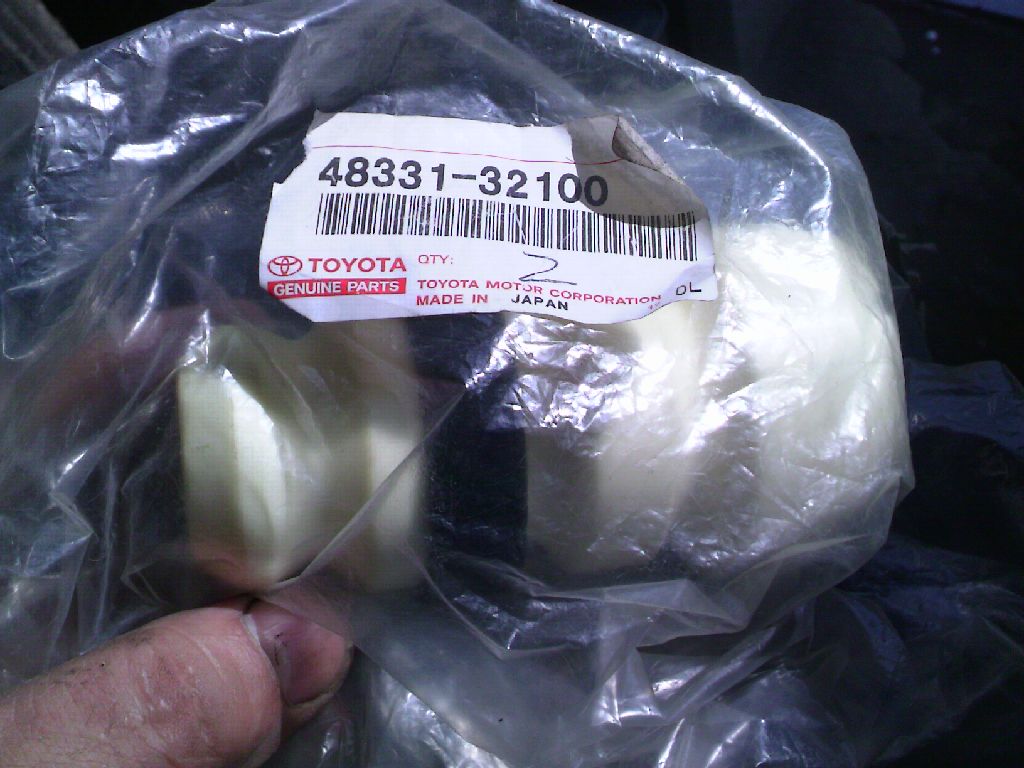

Пришло время передней подвески приобрел заранее .
пыльник амортизатора 48157-32050 - 2*550р
отбойник амортизатора 48331-32100 - 2*300р
проставка пружины (номер не знаю подходит от LIFAN копия тойоты короллы)
пружины решил оставить те-же
По совету знакомого обратился сначала за консультацией на СТО по восстановлению работы стоек(их нужно было прокачать)сам он на восстановленных стойках катается не первый год, договорился о времени подъехал на СТО их осмотрели сказали будут как новые работать и дают гарантию на работу.
Были почти вот в таком состоянии шток не хотел выходить вообще. http://www.youtube.com/watch?v=27ZX03M9eFQ
http://www.youtube.com/watch?v=80U-ZvkVVO8
Снял стойки привез в ремонт и вот чудо через час они ожили да так, что я их с большим усилием только смог прокачать. Сказали, что заменили масло , почистили сальник и само-собой впаяли для прокачки сосок от бескамерки. Так что жесткость работы стоек можно будет регулировать самому увеличивая или уменьшая давление в стойке . За работу отдал всего 2000 р.
