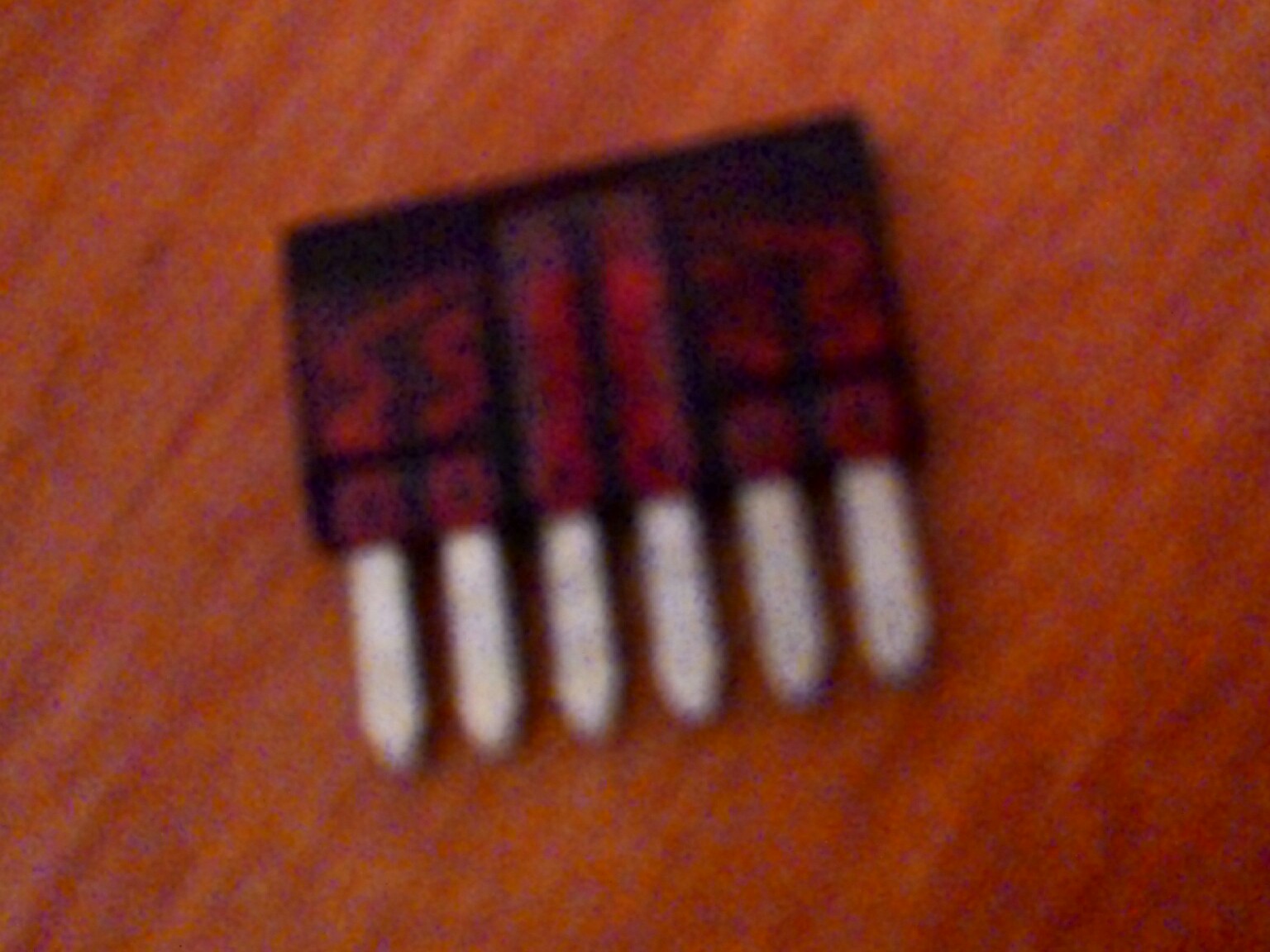

Спасибо ребята за помощь.Мой косяк, как смотрел не пойму, шестиножка за бардачком накрылась. Говорят такую только на разборках можно найти, благо запасная под капотом есть.

Всё, предик поменял,глюки прошли?

Спецом не писал пару недель,наблюдал, глюков нет. Самое интересное, почему же всё-таки это случалось не постоянно, а временами?
