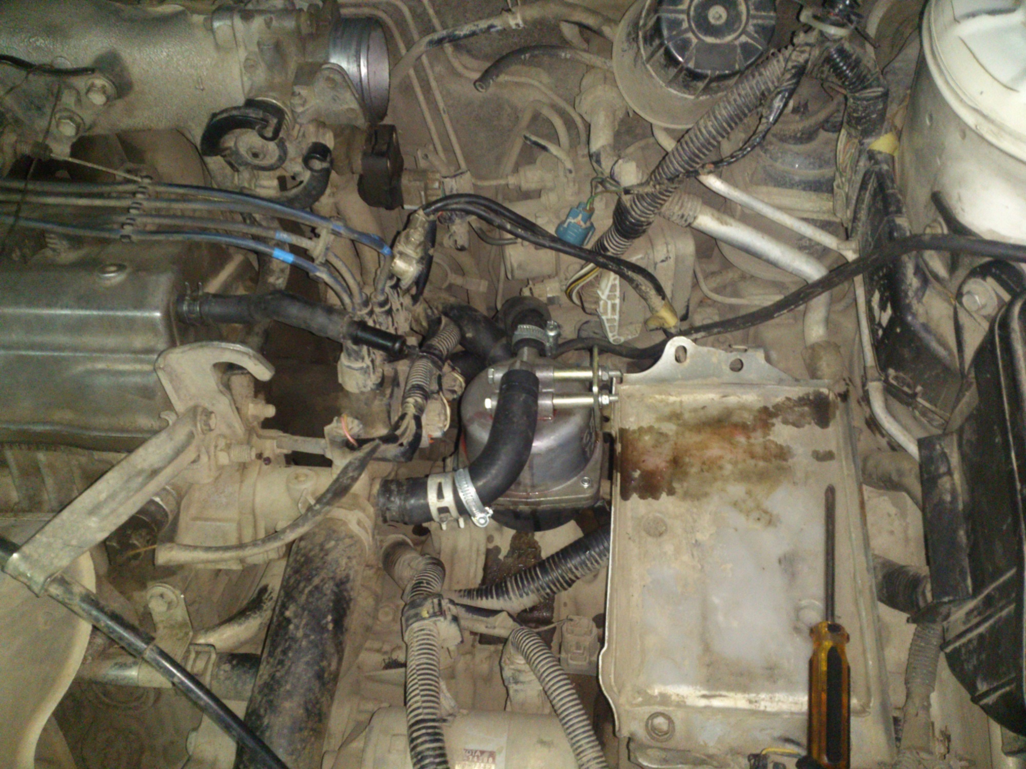

Фото установленного подогревателя Турбо Старт с помпой на 3S-FE.

Насколько я понял данный котел должен устанавливаться в систему впротивоток работы штатной системы, т.е. при отключении подогревателя и работе двигателя жидкость через подогреватель должна циркулировать от нижнего(бокового) штуцера к верхнему для наименьшего сопротивления(я правильно понял, что верхний штуцер подогревателя это вход?). В данном случае он у вас подключен на подающую трубку печки и значит его нужно развернуть

мне тоже так показалось, обратка вроде на помпу должна уходить... на фото получается на подаче стоит

В обратку его не воткнешь там места мало, шланг короткий. А так правельно установлен по направлению движения ОЖ. Вопрос только в том не создает ли он дополнительное сопротивление при движении ОЖ, потому как если это так, то ОЖ будет уходить через нижний патрубок в обратку на помпу, а не на печку. Тогда в машине просто холодно будет.

Сопротивление создает, но очень не значительное.

Я имел ввиду, что изготовитель рекомендует ставить против направления движения не зря.

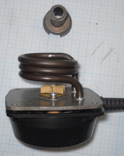

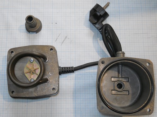

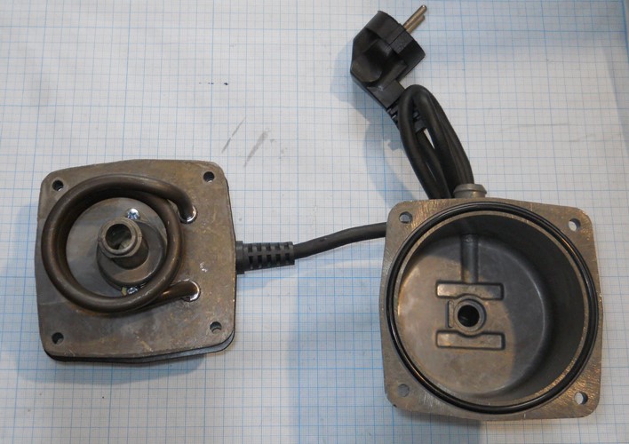

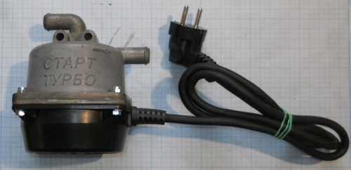

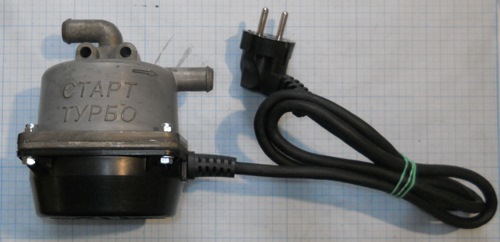

Вот нашел фото разобранного Старт Турбо, обратите внимание на конструкцию, и какие гидравлические потери будут, если его подключать через патрубки печки, что у меня и произошло.
Сегодня переделали, врезали в верхний патрубок радиатора и в блок, через кран. За подключение повторно деньги сняли))))
