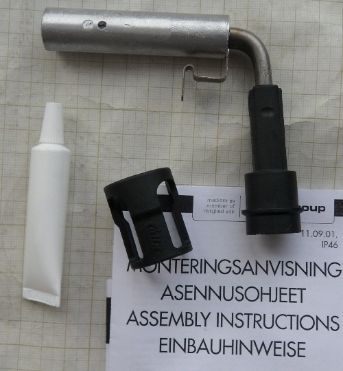

Поставил себе вот этот тен. Calix RE 528 . Буду тестировать эту зиму. Розетку с подключением установил на бампер. Кто что слышал о таком ?

Вот бы еще понять что он греть будет и схему установки бы увидеть

Потестировал я свой котел Calix RE 528 . У нас в Братске последние дни температура опускается до -27. Поставил машину на котел на целую ночь. Температура двигателя за ночь на брелоке сигнализации показывает +2 градуса. Хотя когда трогаешь двигатель, он весьма теплее чем два градуса. Крепится этот тэн в техническое отверстие ( заглушка) в блоке. Разогревает он водяную рубашку двигателя.

а ты глянь где у тебя датчик температуры сиги стоит, у меня на шланге печки, там циркуляции нет потому и чуть теплый шланг.

Честно, я мало в этом что то понимаю. Машину завожу с автозапуска, температура от котла ей достаточно. Заводится превосходно ! Я просто тестировал, и понял, что котел меня устраивает. Нравится удобное поддключения в сеть. Не нужно открывать каждый раз капот. Выложил бы фото, да сайт ругается на большой размер картинки. Поэтому ни фото выложить, ни аватарку сменить не получается.
