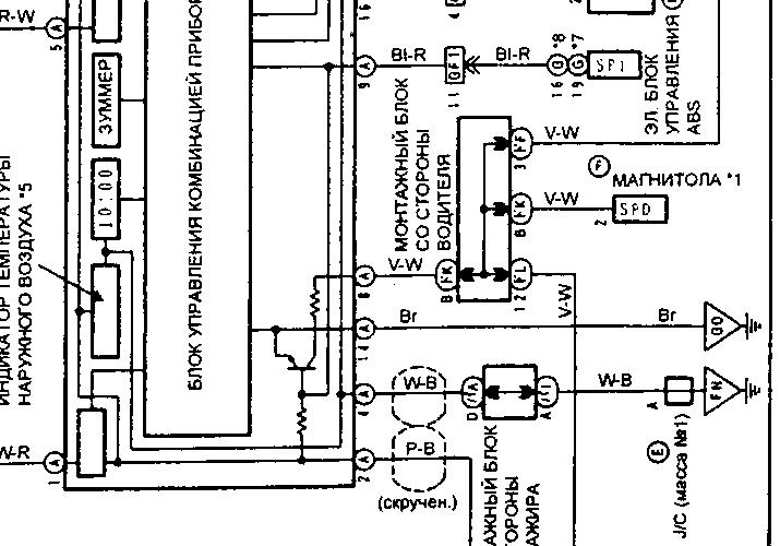

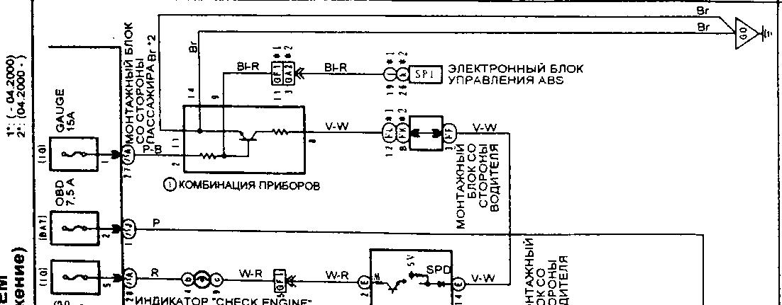

всем привет!ну вот сегодня менял датчики скорости их два у меня.как я сам узнал.их зовут датчики вращения валов.и результата ноль.что дальше помогите кто может.на трех станциях был выдает ошибка 42-т.е.р-0500.что делать,,,,,,,,,,,,,,,,,,,,,,,,,,,,,,,,
 Заголовок сообщения: Re: АКПП U240F загорелся чек мигает о.д
СообщениеДобавлено: 14 янв 2015, 01:01
Сообщения: 12745
Вы меняли датчики вращения валов, а ошибка у вас "Датчик скорости автомобиля Сигнал "SPD" не поступает к электронному блоку управления на прогретом двигателе в течение 10 и более секунд при частоте более 3000 об/мин". Сигнал "SPD" подается с блока АБС и дублирующий с приборного щитка, эта ошибка будет даже при отсутствии одного из них. Датчики на коробке не при чем.
СообщениеДобавлено: 14 янв 2015, 01:05
Ткни меня где этот провод идущий от абс и с приборного щитка, и куда идет, нету собой книги, а человеку помогу он уже меня видел.
СообщениеДобавлено: 14 янв 2015, 01:19
Сообщения: 12745
ЭБУ, приборка
Добавлено спустя 8 минут 35 секунд:
Единственное, не нашел дублирующий сигнал, возможно на 50-ке что то изменили. На 30-х и 40-х на ЭБУ подавались два сигнала SPD.
spd.jpg [ 79.65 КБ | Просмотров: 1606 ]
панель.jpg [ 79.22 КБ | Просмотров: 1606 ]
СообщениеДобавлено: 14 янв 2015, 02:06
Понял, этот провод почему то был разорван с приборки я его лично заизолировал, соединив кусочком провода, теперь мне не ясно, зачем было его разрывать с приборки, прям загадка.
Добавлено спустя 1 минуту 31 секунду:
У него до сих пор ошибка((
Добавлено спустя 42 секунды:
Может приборку разобрать? И там глянуть? Погорело может чего!?
