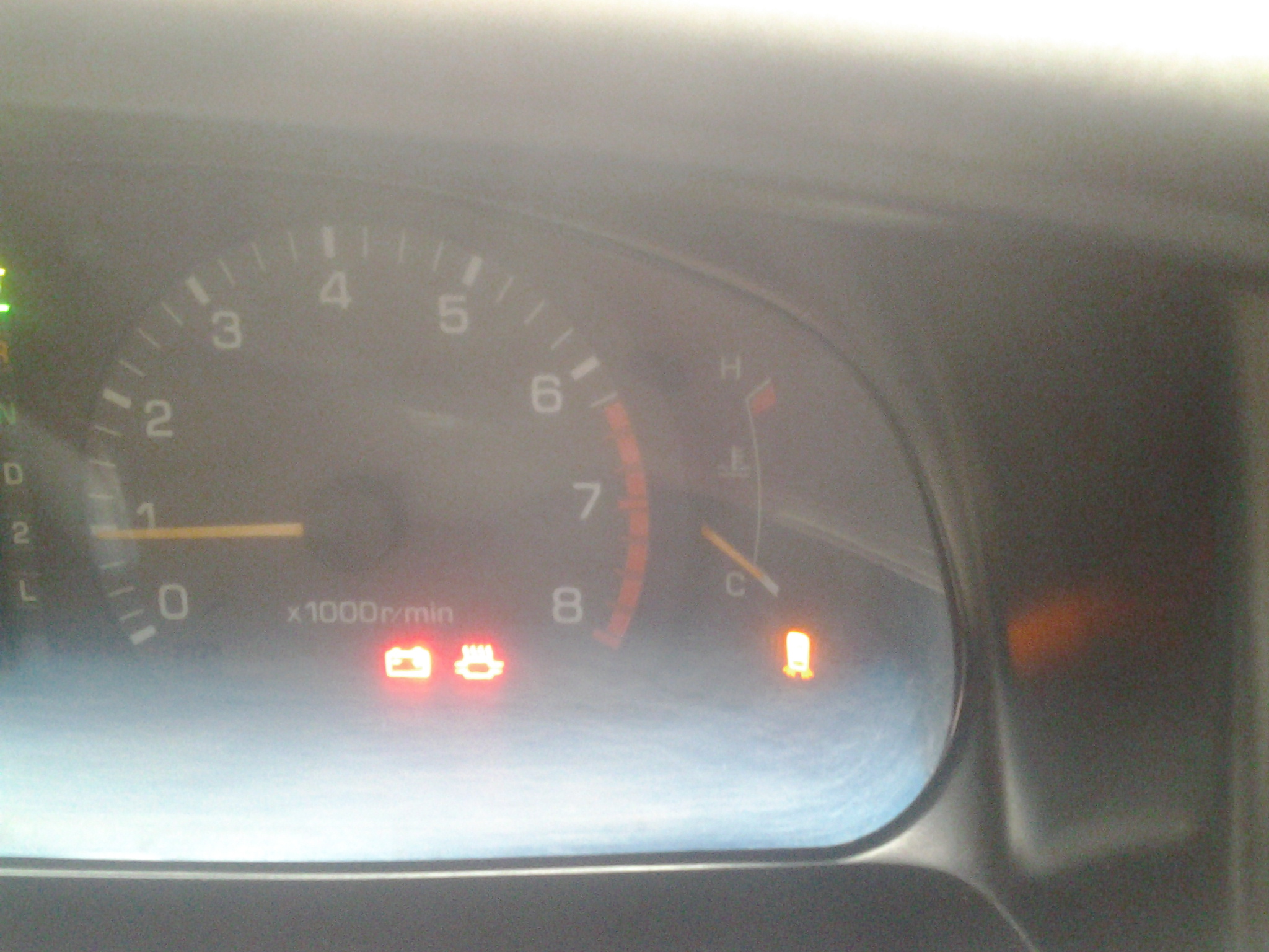

 Заголовок сообщения: загорелись лампочки на табло
СообщениеДобавлено: 22 сен 2015, 13:50
Зарегистрирован: 03 авг 2010, 03:00
Сообщения: 13
О машине: SV-30
Все день добрый ! Подскажите пожалуйста после проблем с запуском vista sv30 двигатель 4s-fe на табло загорелись сразу 3 лампочки , заряд аккумулятора ,индикатор каталитического нейтрализатора, индикатор неиспаравной лампы стоп сигналов , самое интересное что все работает стопы горят , заряд акомы идет . Кто знает что за глюк ? ( комп обнулял не помогло , диагностика ошибок не выдает )машина заводится работает как часы !!!

 Заголовок сообщения: Re: Пропала зарядка аккумулятора...
СообщениеДобавлено: 22 сен 2015, 14:15
Если зарядка точно есть, то обрыв провода L от генератора.
Может глупость спрошу, а при обрыве этого провода лампочки как-то могут светиться?
СообщениеДобавлено: 25 сен 2015, 21:51
Сообщения: 2061
Репутация: 613
какой вольтаж ? если тупо снял клему и движка не заглохла, это не говорит о том что генератор рабочий на 100%
