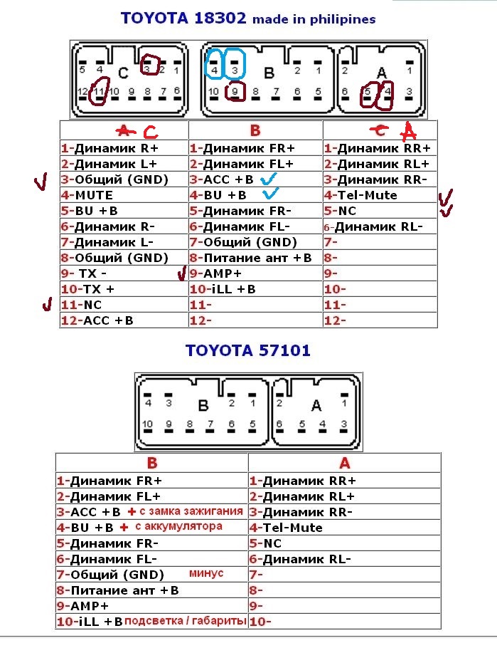

блин озадачили меня с этой антенной. по питанию на одной из фишек головы есть точно. и скажите мне зачем именно она активная?
Добавлено спустя 7 минут 15 секунд:
Фишка B 8-й провод выходит из головы и уходит куда то - написано что питание антенны
Добавлено спустя 1 минуту 54 секунды:

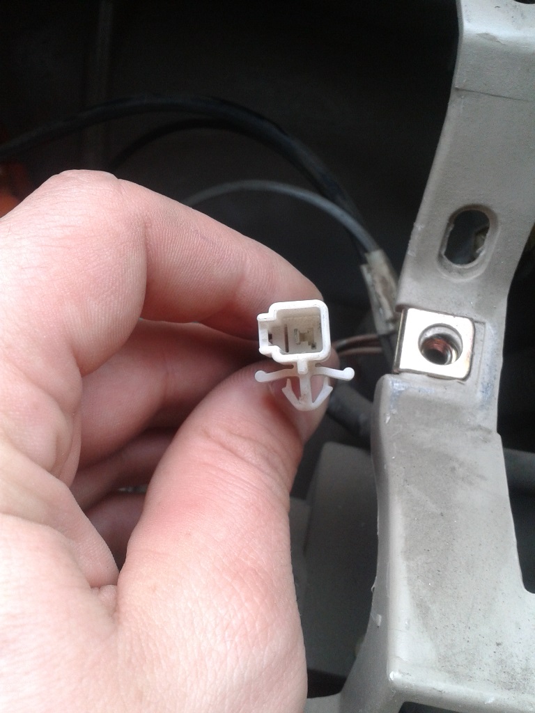

Еще вопросы у меня по фоткам
Добавлено спустя 1 минуту 59 секунд:
и еще - зачем все такие аудио антенн 2 штуки?

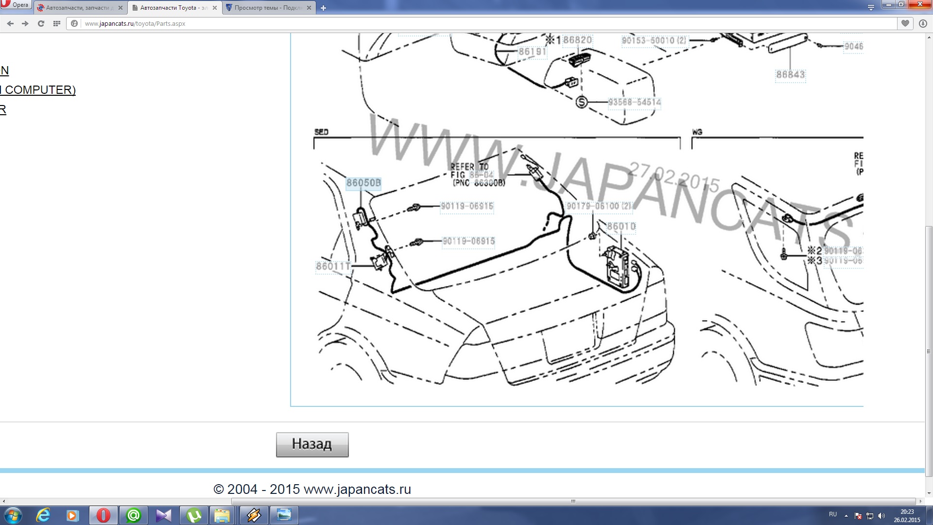

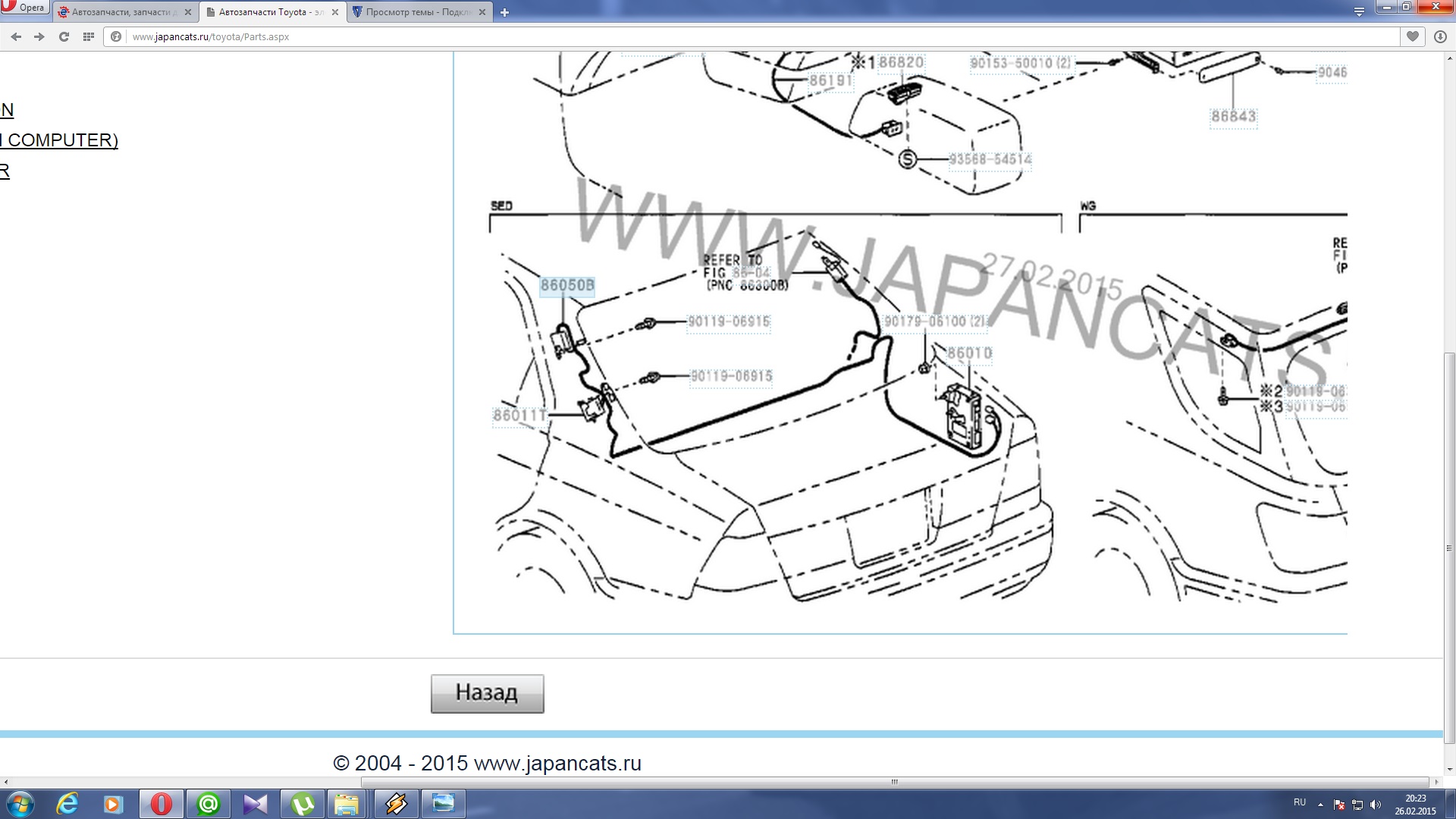

Копаем дальше. Смотрите по каталогу в принципе понятно - ТВ антенна стоит слева на заднем стекле и идет в тюнер. Значит там и можно глянуть по питанию провода. Но нужно ли это питание там? И идет ли оно стандартно если у меня голова не штатная, но оставлена от родной плата для работы мультика?
86050-32050 Antenna assy, television
Добавлено спустя 4 минуты 6 секунд:

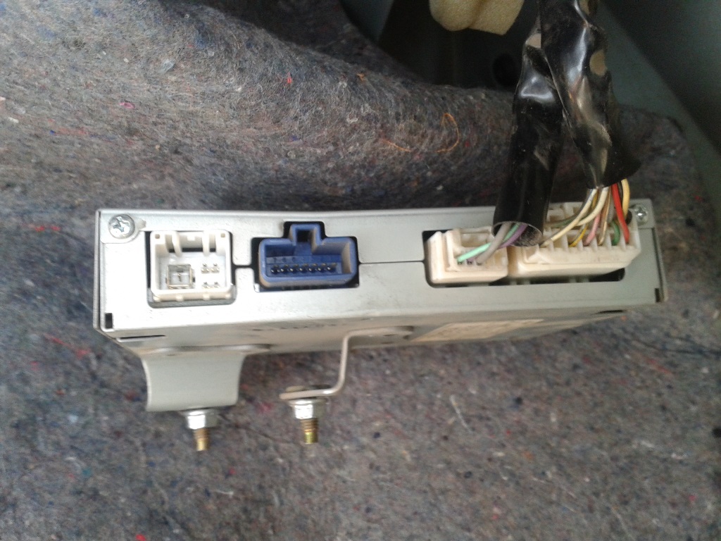

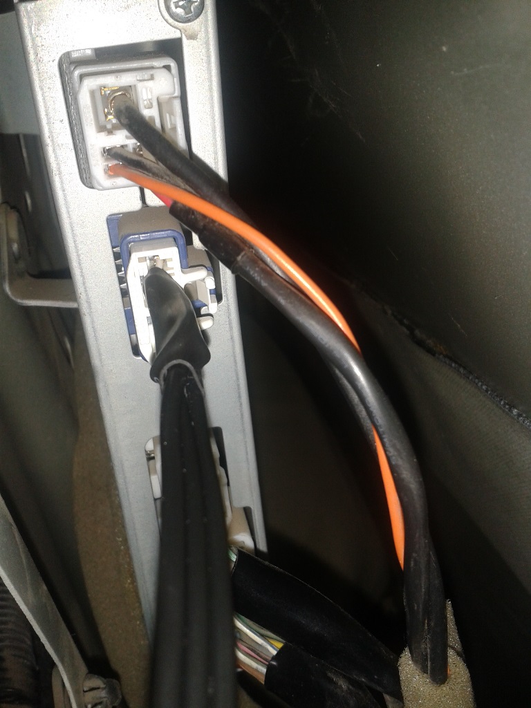

Интересно бы попробовать все это. Но у меня и так телевизор идет. Думаю вот теперь что изменит штатная ТВ антенна
Комментарий к файлу: Вот тюнер мой, где здесь антенна втыкается?
2013-10-13 13.58.49.jpg [ 251.72 КБ | Просмотров: 1847 ]
Комментарий к файлу: Вот все что подключено
2013-10-27 15.28.59.jpg [ 201.39 КБ | Просмотров: 1847 ]

Комментарий к файлу: Есть вот такой разьем пустой - что это?
2013-10-28 14.57.35.jpg [ 188.63 КБ | Просмотров: 1846 ]

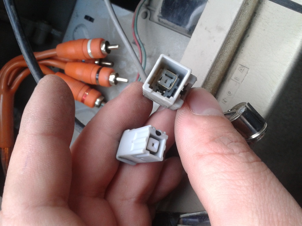

Комментарий к файлу: Есть вот такое соединение вообще никак не соедин. с головой - это что?
2013-10-28 14.58.57.jpg [ 206.26 КБ | Просмотров: 1846 ]
ZTeSbAmC6wE.jpg [ 292.35 КБ | Просмотров: 1845 ]

На 5ой фото похож разьем на антенну GPS
 Заголовок сообщения: Re: Подключение ТВ-тюнера DVВ-T2 к мультивижену.
СообщениеДобавлено: 02 мар 2015, 11:43
Зарегистрирован: 09 апр 2013, 19:25
Сообщения: 250
Откуда: Алтайский край
О машине: ZZV50 2000 год 1800см3
Репутация: 100
Ivankoms, так похоже и есть. смотрел по каталогу на сайте. теперь вот думаю что будет ли разница, если заморочиться и именно штатную тв антенну протянуть до приставки. у меня сейчас и от аудио прекрасно ловит.
