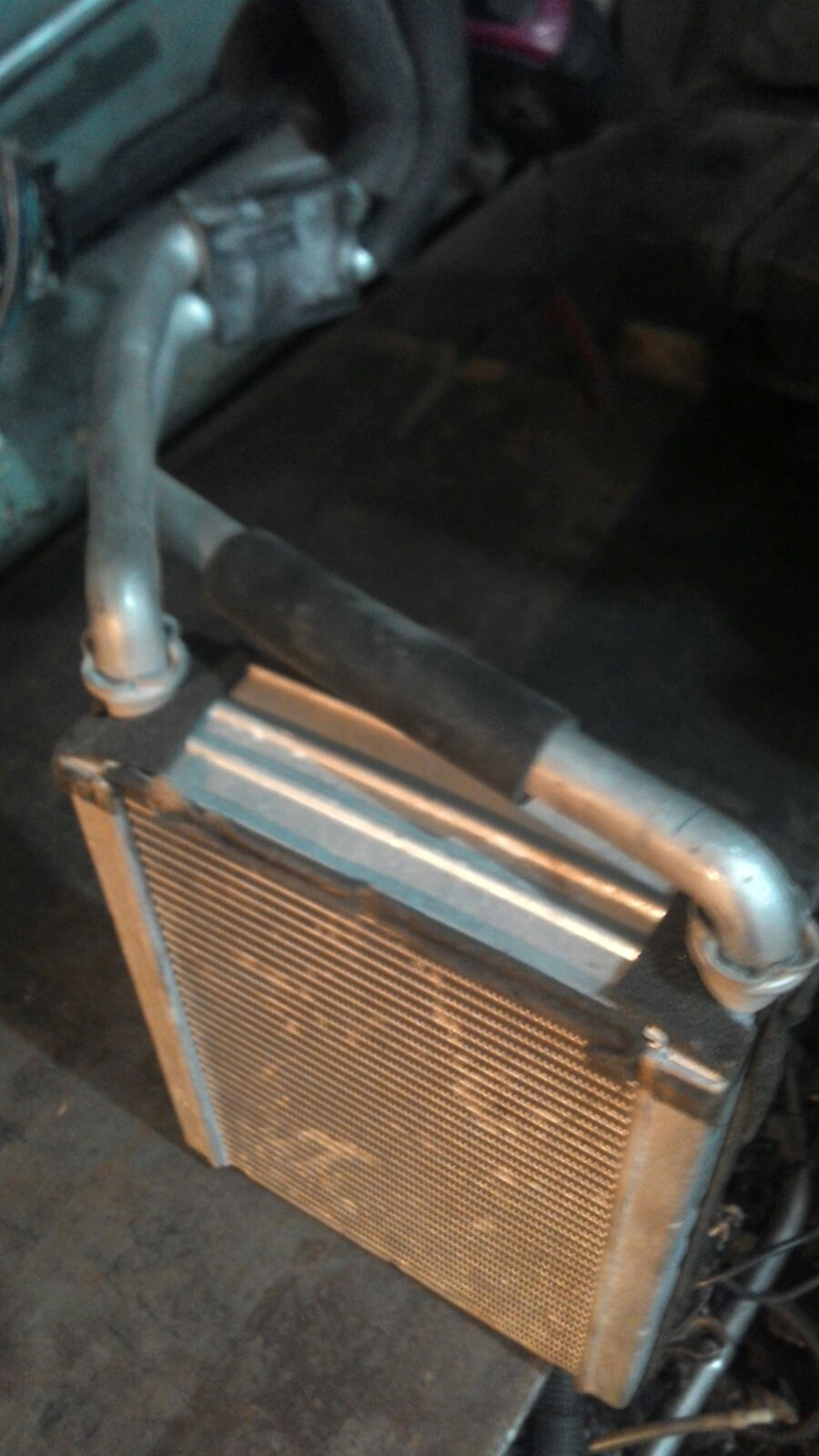

СообщениеДобавлено: 09 янв 2016, 20:03
Зарегистрирован: 29 янв 2015, 00:58
Сообщения: 59
Откуда: Благовещенка
О машине: универсал арделло!3s-fse
Репутация: 53
IMG-20160106-WA0001.jpg [ 128.35 КБ | Просмотров: 5979 ]
Он алюминиевый,прям как ипсумовский,и трубки почти так же подходят!
