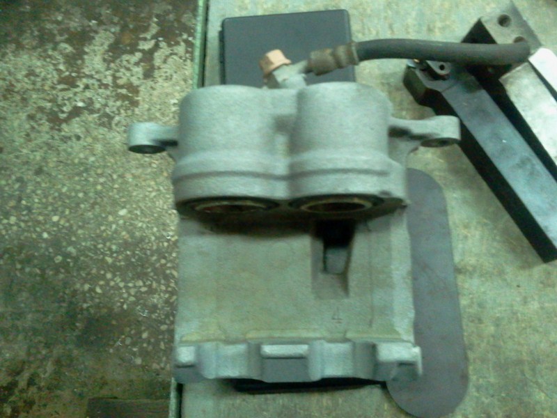

Да диски от виндума встать должны,там такие суппорта большие с двумя поршнями и диск 275х28,я тут приобрел у человека такие,привел их в идеальное состояние,купил колодки и(положил до лета,летом поставлю посмотрю как оно работает)
Вот кстати какой он.

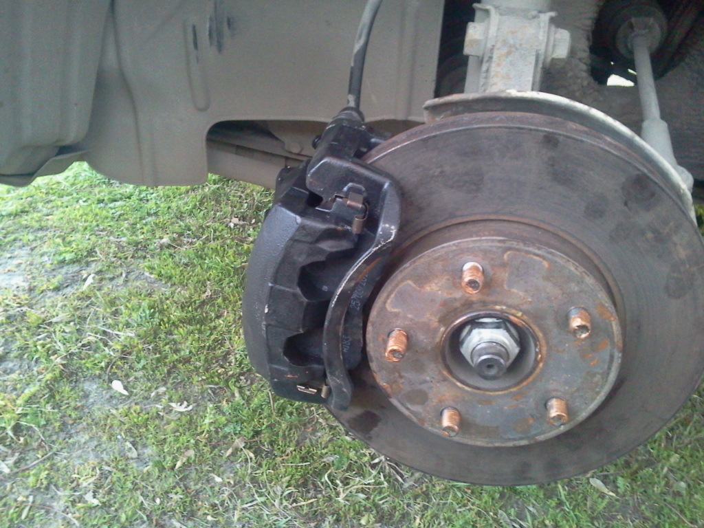

К стати,вот фото как все это дело смотрится,уже катаюсь на них а отписаться забыл.
Педаль мягче стала но хватают лучше чем однопоршневые(опять же при хорошем оттормаживании это заметно а так что эти что с проминанта диски по диаметру 275 оба и тормозят хорошо)
