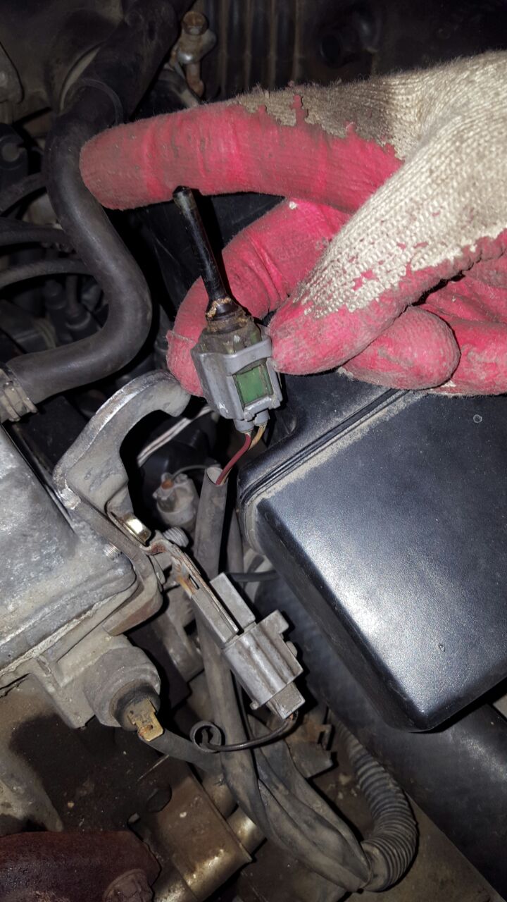

kapralll08 писал(а):
Температуру как надо показывает,сердцевина вместе с фишкой вылазиет, сегодня замотал по работе пофотографитовать забыл
сфотай вместе с вытащенной сердцевиной, оч. интересно

О машине: 4s-fe . sv40
Тот который на картинке номер 1
 Заголовок сообщения: Re: то-ли электрика, то-ли механика.жду умных советов
СообщениеДобавлено: 13 дек 2016, 09:27
Сообщения: 2194
Тем: 43
Репутация: 3493
на картинке, с датчиком все в порядке и не какой сердцевины из него "не вытащено", нужно посмотреть как у вас.

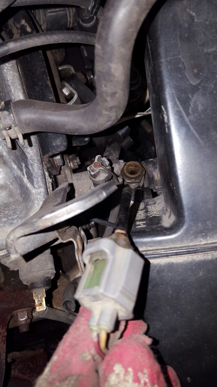

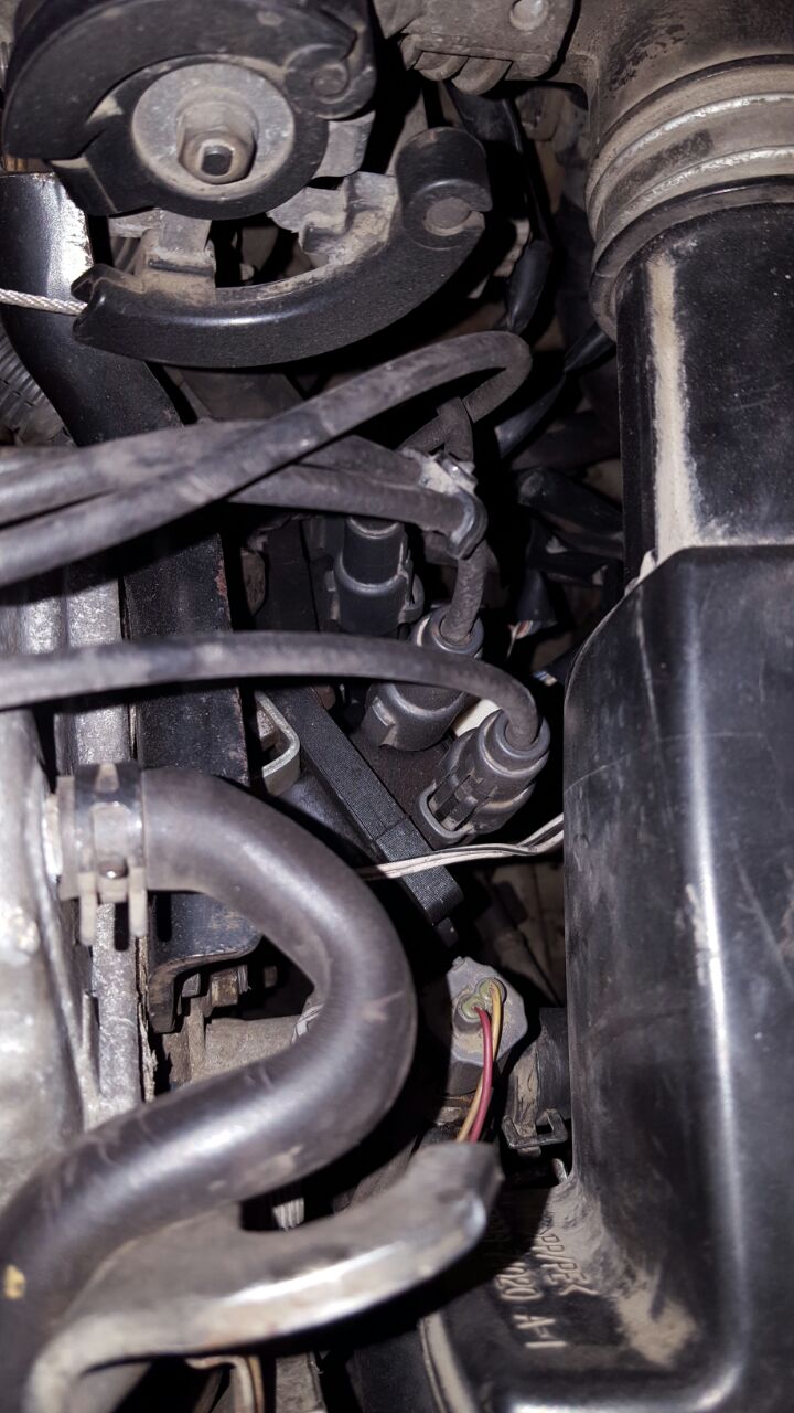

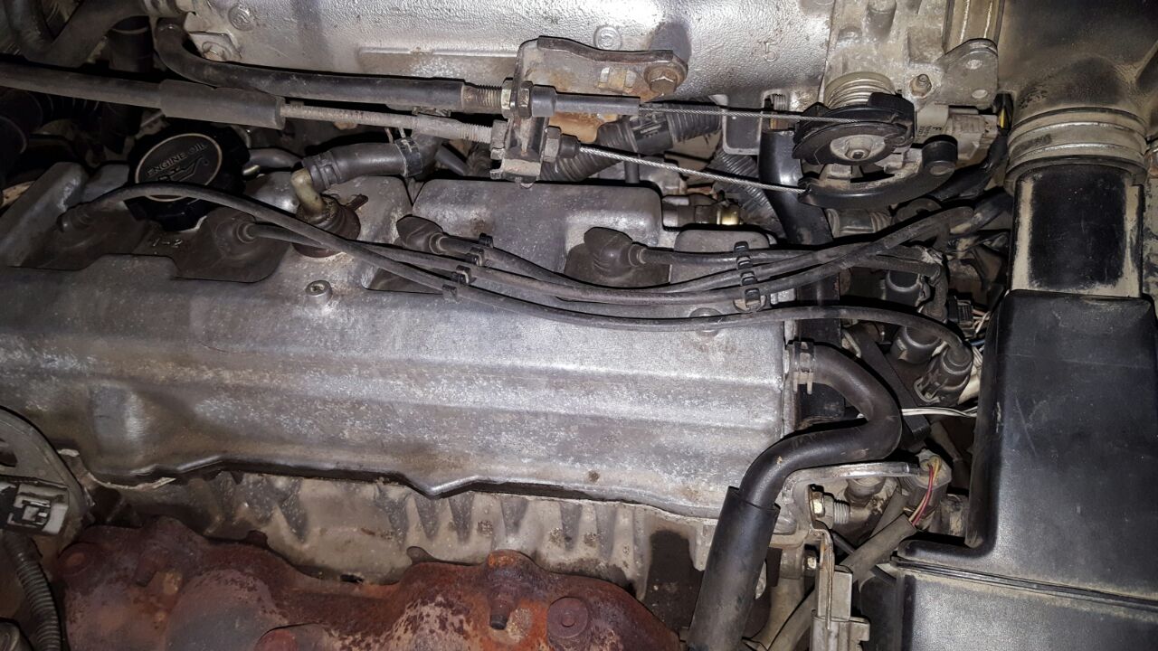

Нужны еще какие фото

Получается если датчик вытащить и просто убрать в сторону и завести мотор(он начнет прогреваться и на табло показывает температуру то значит этот датчик идет на мозги и комп видит что он холодный=>мотор холодный и 4 передача не включится.
А если при таком варианте на табло перестало показывать нагрев то этот датчик идет чисто на табло и в управлении не участвует.
