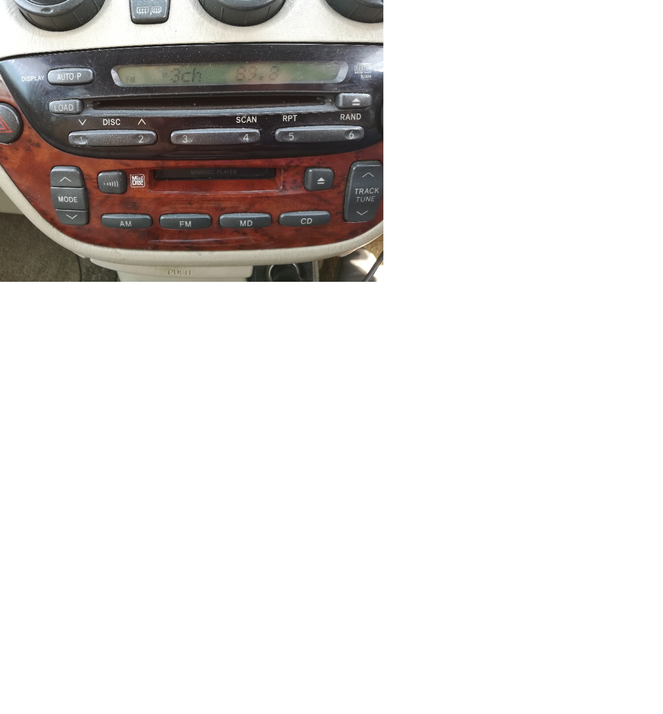

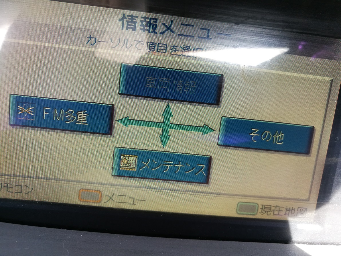

Добрый день. Такая проблема: не могу переключить мультик на расходомер, климат контроль, тахометр. Кнопка на дисплее для переключения на тахометр не активна. Купил новый мафон тоже самое. На новом и старом мафоне также не реагирует кнопка сд. Машина рестаил.

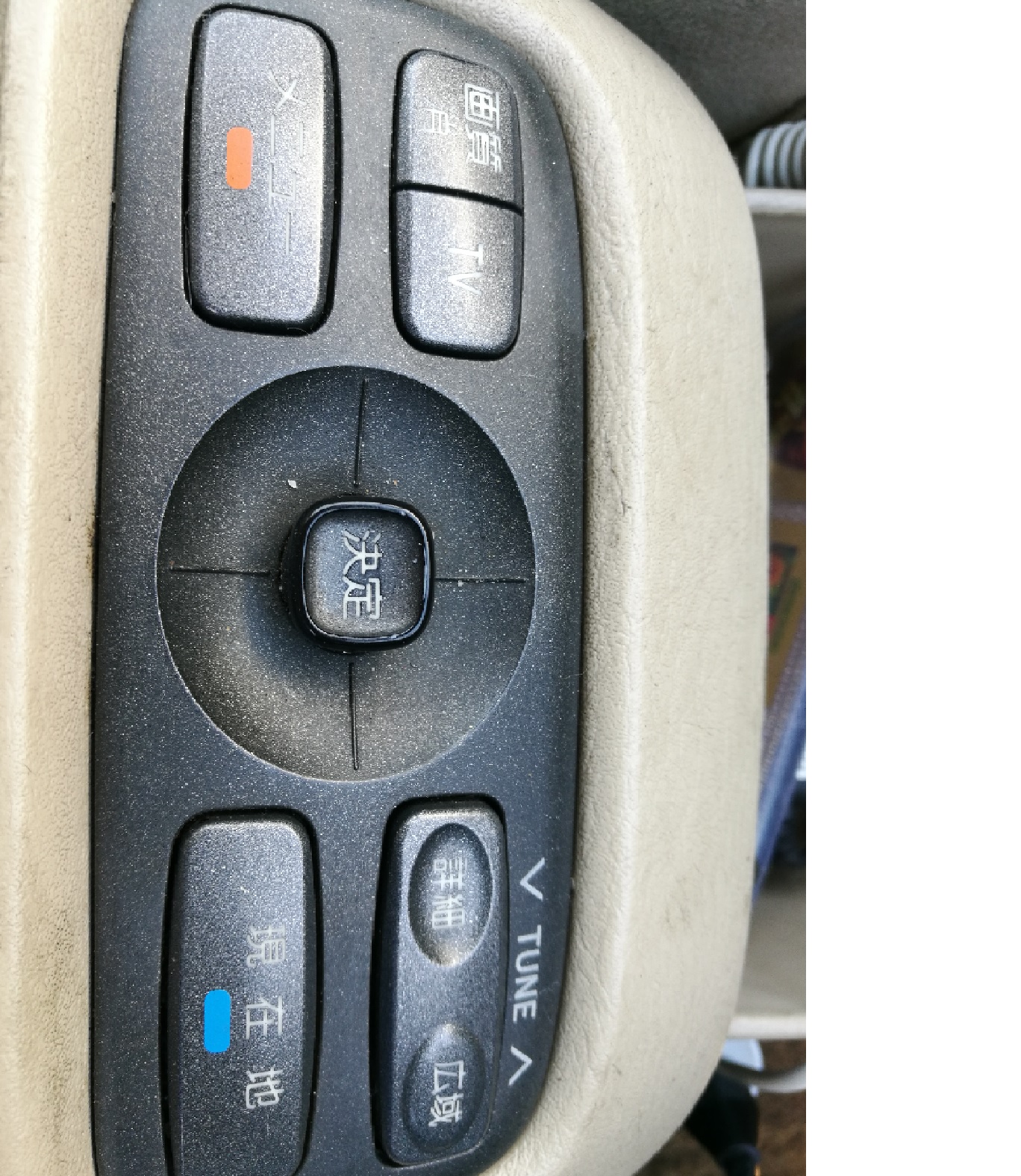

Фото сделай мультика, мафона и пульт

Вот
Добавлено спустя 48 секунд:
Вот
Добавлено спустя 1 минуту 2 секунды:
Вот не активна кнопка переключения на тахометр
Добавлено спустя 3 минуты 44 секунды:

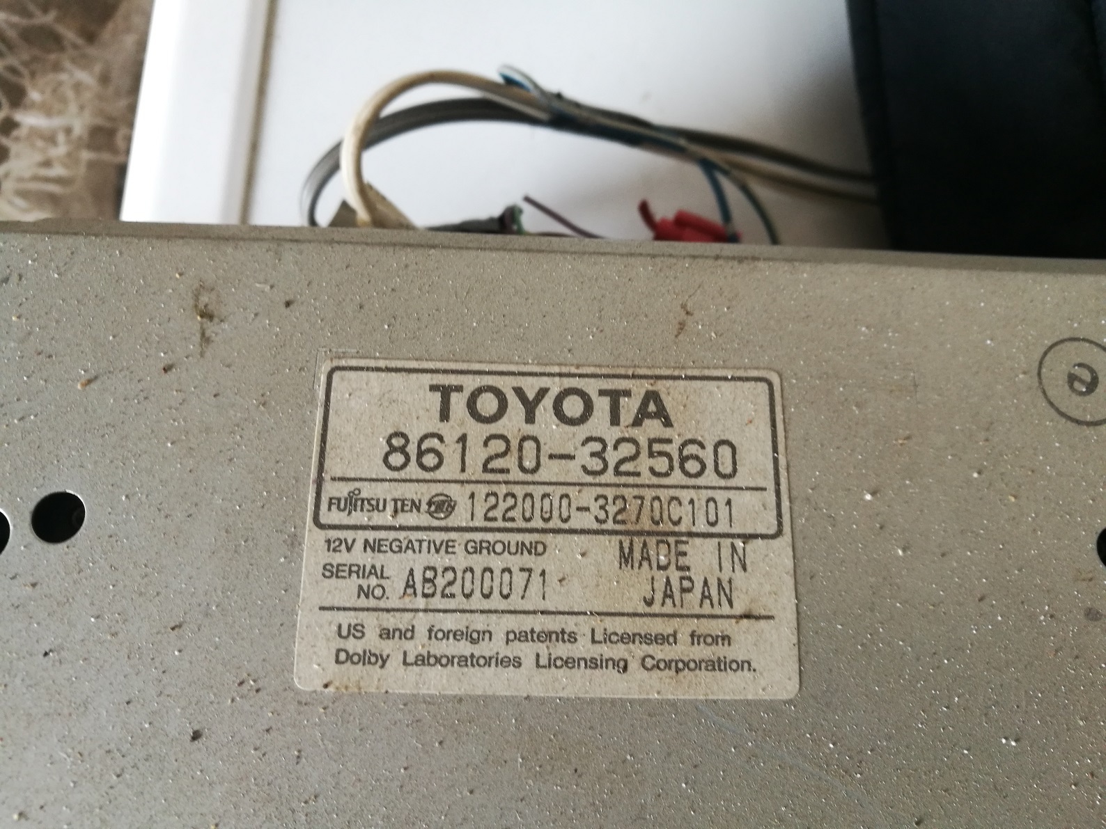

Номер мафона, рестаил
