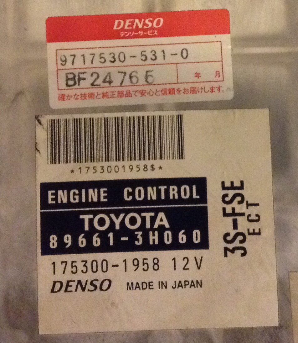

Вчера поздно вечером поехал на адаптацию сделанного компьютера Иваном(Zlaman)! Друг взял рации и на трассу. В сторону дачных садоводство решили не проделывать эту процедуру так как много дачников едет, сезон "ДАЧА" начался)))))) решили развернуться в сторону города. Уже стемнело конкретно, фуры одна на другой, ну ладно думаем зря что ли поехали) вообщем дали движку остыть, сняли плюс с АКБ, поменяли комп, одели плюс, прогрели двиг, и в бой))) вообщем проделали эту операцию 10 раз примерно по времени вышло 15 минут. Муторно, ну а что делать, надо так надо. Вообщем адренали хапанули по полной фуры в последний момент объезжали нас, хотя мы ехали как положенно с аврийками с приличной дистанцией, но слава богу все обошлось. Друга я отпустил домой, а сам поехал на кольцевую, так сказать проверить что к чему. Так я и не понял когда она переключалась с передачи на передачу, но эффект обалденный. Единственное заметил стала поддергиваться ощутимее в режиме еконо, но думаю пройдет. Тормозит гладко ровно, тычков нет. Вообщем машина как новая))) радости нет предела. Спасибо всем огромное, кто принимал участие в ремонте моего ЭБУ!!!
P.S. Подскажите кто знает, что это за красная наклейка на компе?
