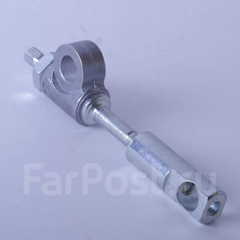

Всем доброго времени суток пришло время менять этот амортизатор, сат ставить не хочу контракт отдельно не продаётся, читал что ставят механический от лады калины может кто ставил подскажите какие ньюансы могут быть ?!

Может кому будет интересно. Я решил проблему с натяжителем можно сказать так же как и oleg-71 ток я не стал делать самоделок и т.д. купил натяжитель от лады калины и поставил посоветовали так сделать пару ребят с группы вконтакте. Единственный минус у меня не было втулок в комплекте с натяжителем пришлось маленько за колхозить сделать втулки из армированного шланга фото сделать не получилось не было телефона под рукой потом сделаю фото как он смотрится на месте ) Все посторонние шумы ушли за исключением застучавших клапанов :evil: :dash: ! На все про всё ушло 350 рублей за натяжитель и 3 часа делов с поисками втулок по магазинам.
Комментарий к файлу: Вот сам натяжитель! У нас в городе по авто магазинам не смог найти втулки по этому пришлось за колхозить!
