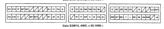

Распиновка компов

Да, спасибо!! :good: :good: :good: Как раз разбираюсь с сбором необходимых сигналов и их распиновкой, то-есть то что нужно запарелелить. Остается вопрос нужно паралелить датчик абсолютного давления ( (PIM) и датчик температуры охлаждающей жидкости (THW)!? Коробка и так едет, только не понимает когда чего переключать и крутится ли вообще двигатель! Отсюда и вопрос зачем данные с этих датчиков!?
Еще вопрос , где лучше подпаять параллельные провода для второго компа что бы исключить какое либо влияние их друг на друга!!!

А нужно ли параллелить компы? Так делалось при замене двига FSE на простой чтобы осталось управление коробкой, а здесь же меняется коробка, а двигатели практически одинаковые.

Посмотрел схемы, идет управление соленоидами. Из этих двух датчиков для работы АКПП нужен датчик температуры ОЖ, ну и ДПДЗ. А так для корректной работы второго компа лучше подать все сигналы, ну кроме тех которые для учета допнагрузки на двиг(включение кондея, фар). Провода распаивать ближе к разъемам ЭБУ, а экранированные на выходе из экрана.

По схеме экранированны провода только датчика коленвала NE+ NE-!

Почти разобрался!! Не могу найти на гаевском компе, датчик температуры КПП, P,N,D подскажите где эти пины!?

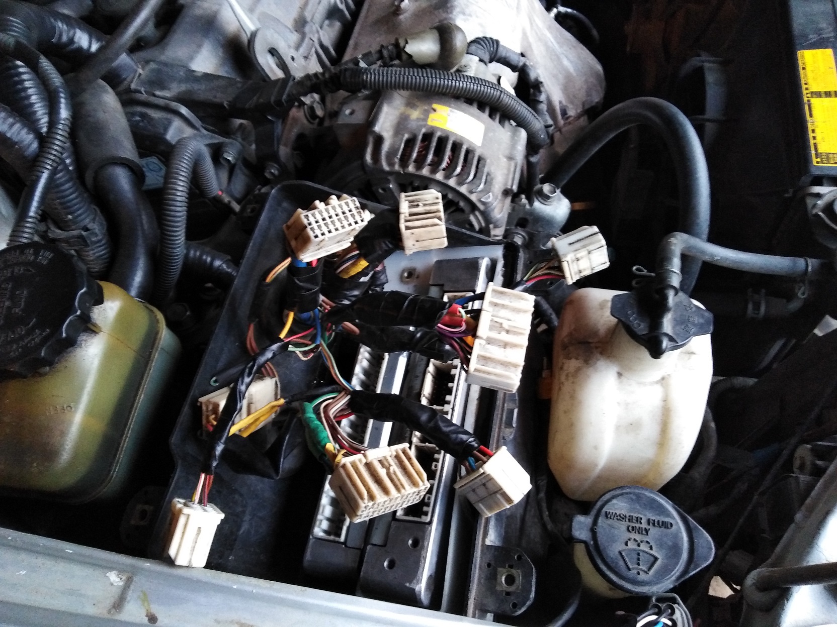

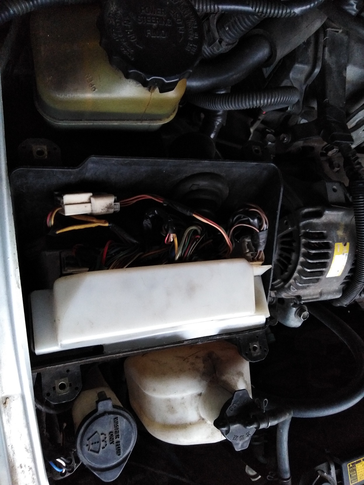

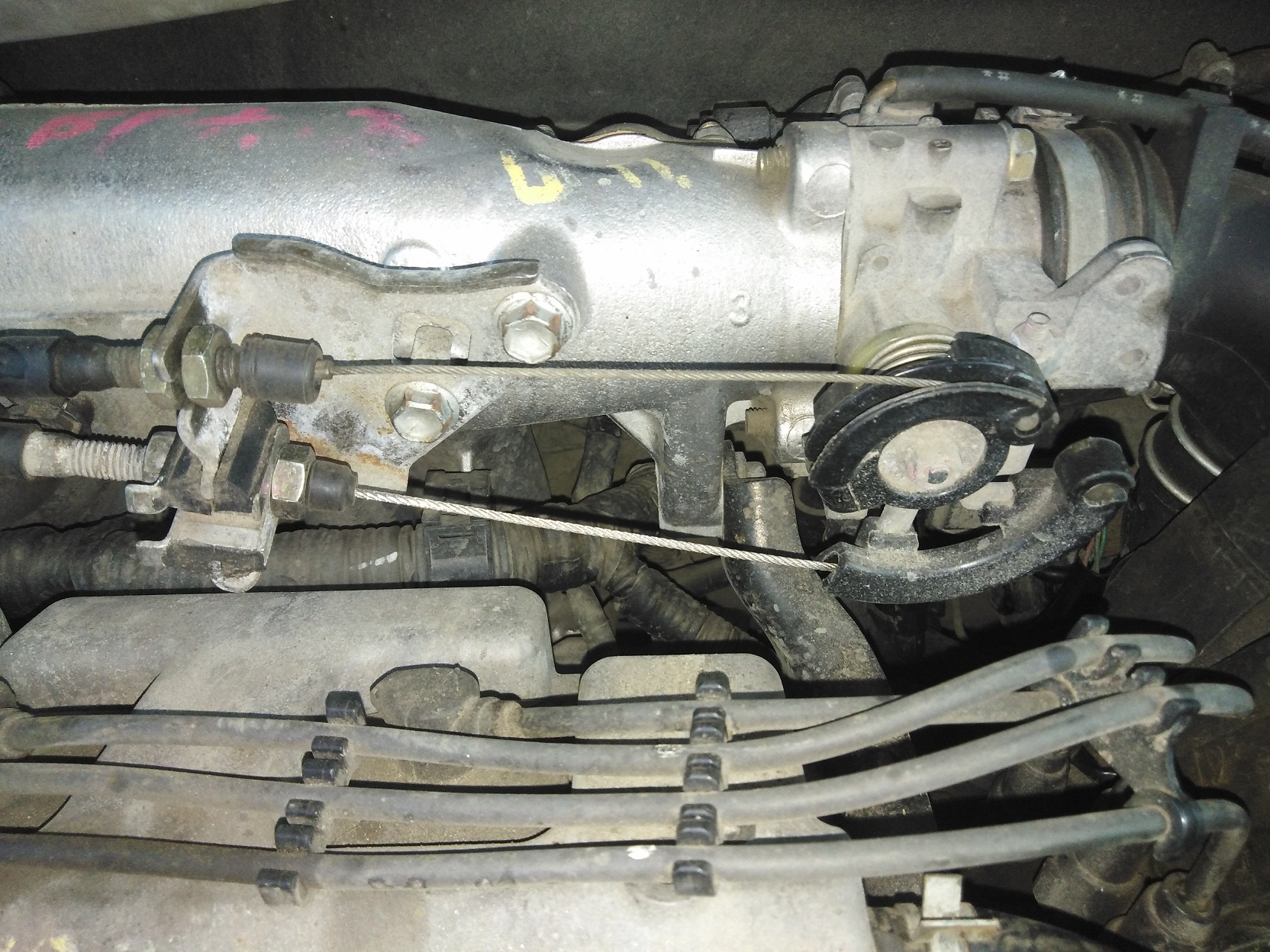

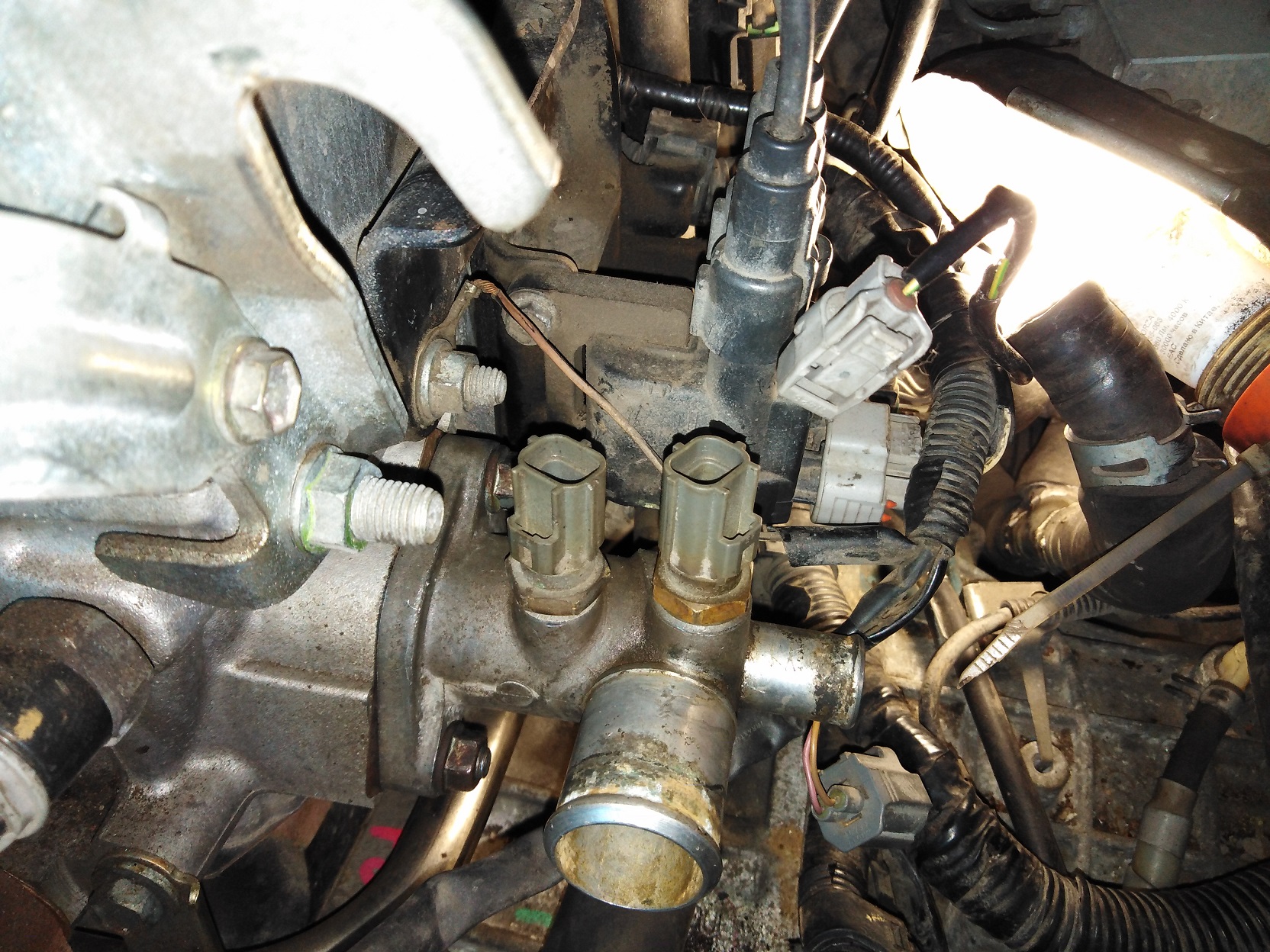

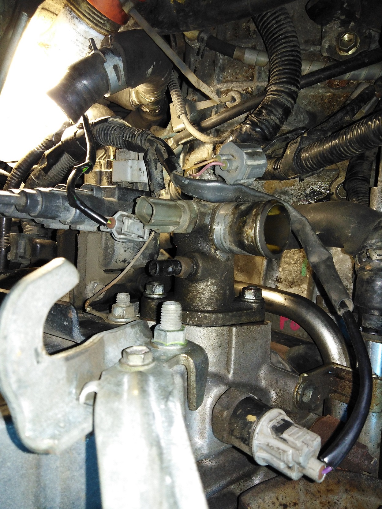

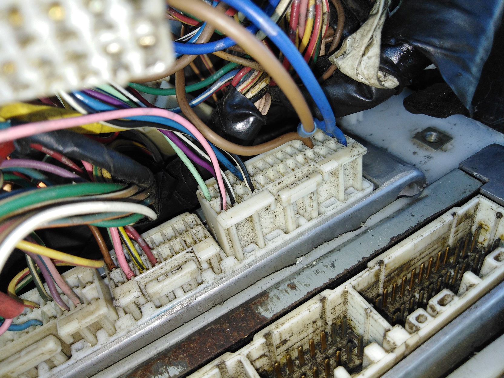

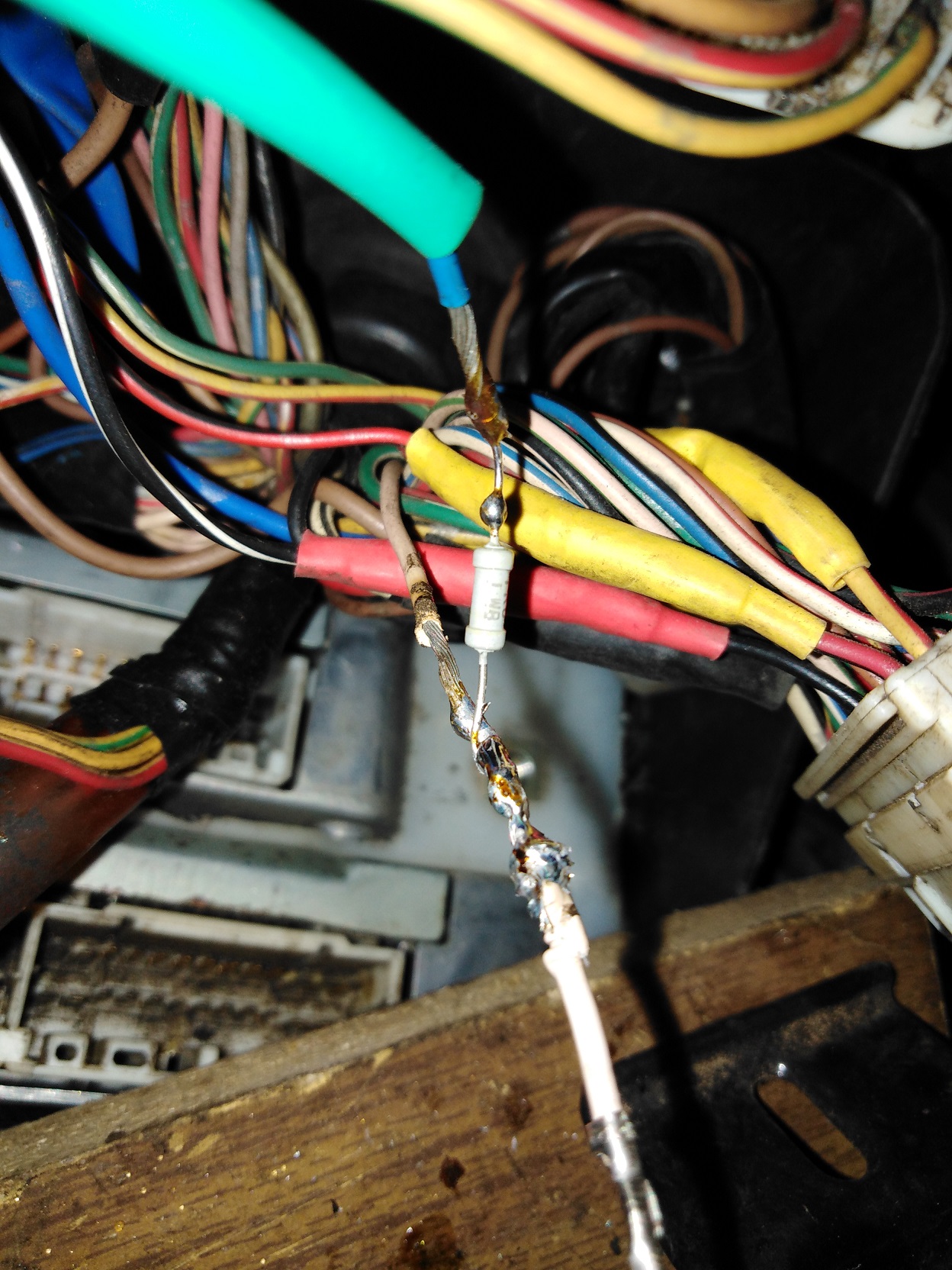

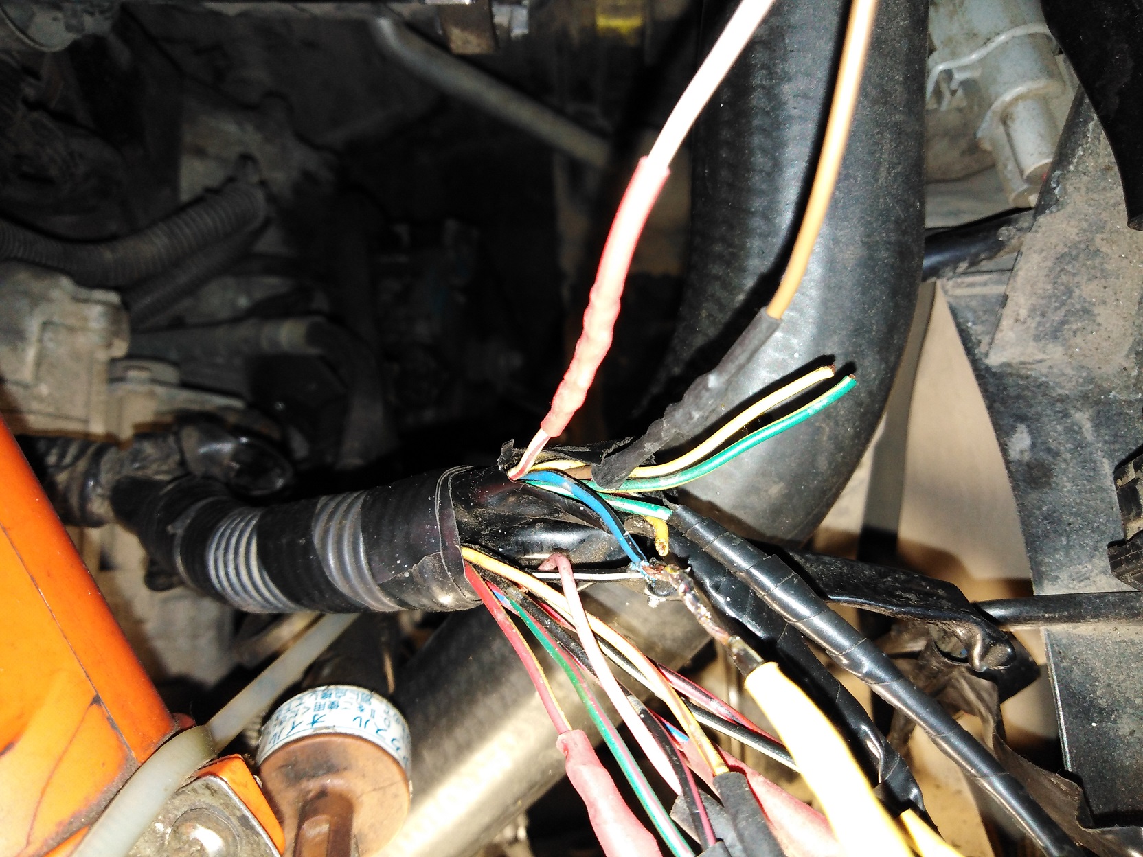

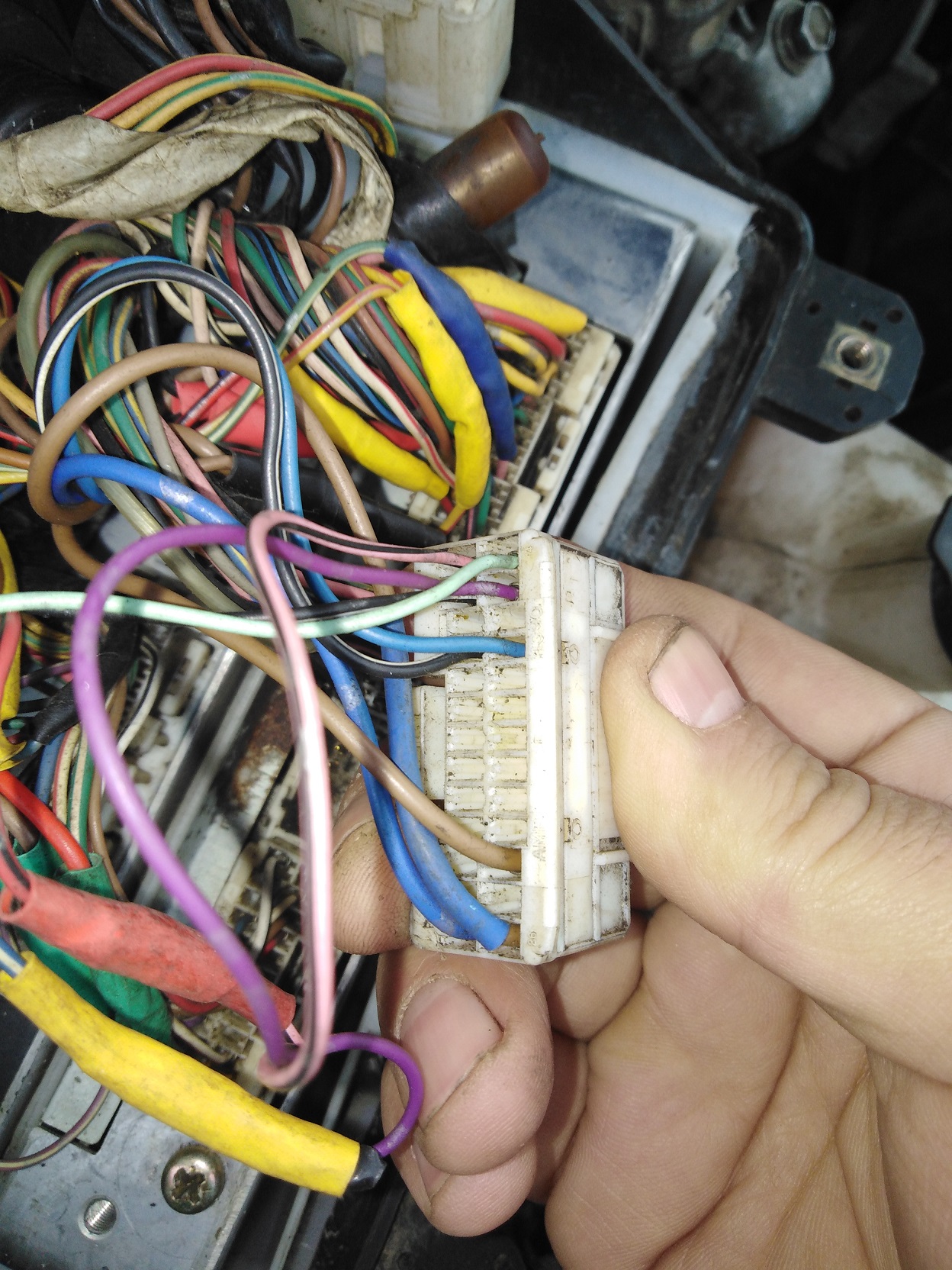

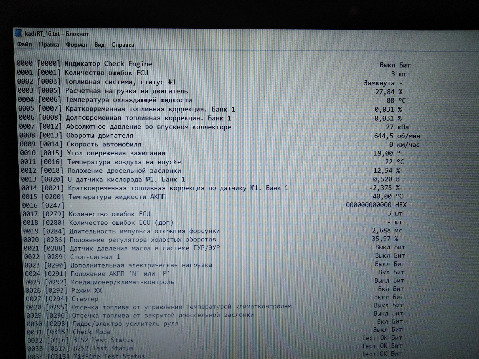

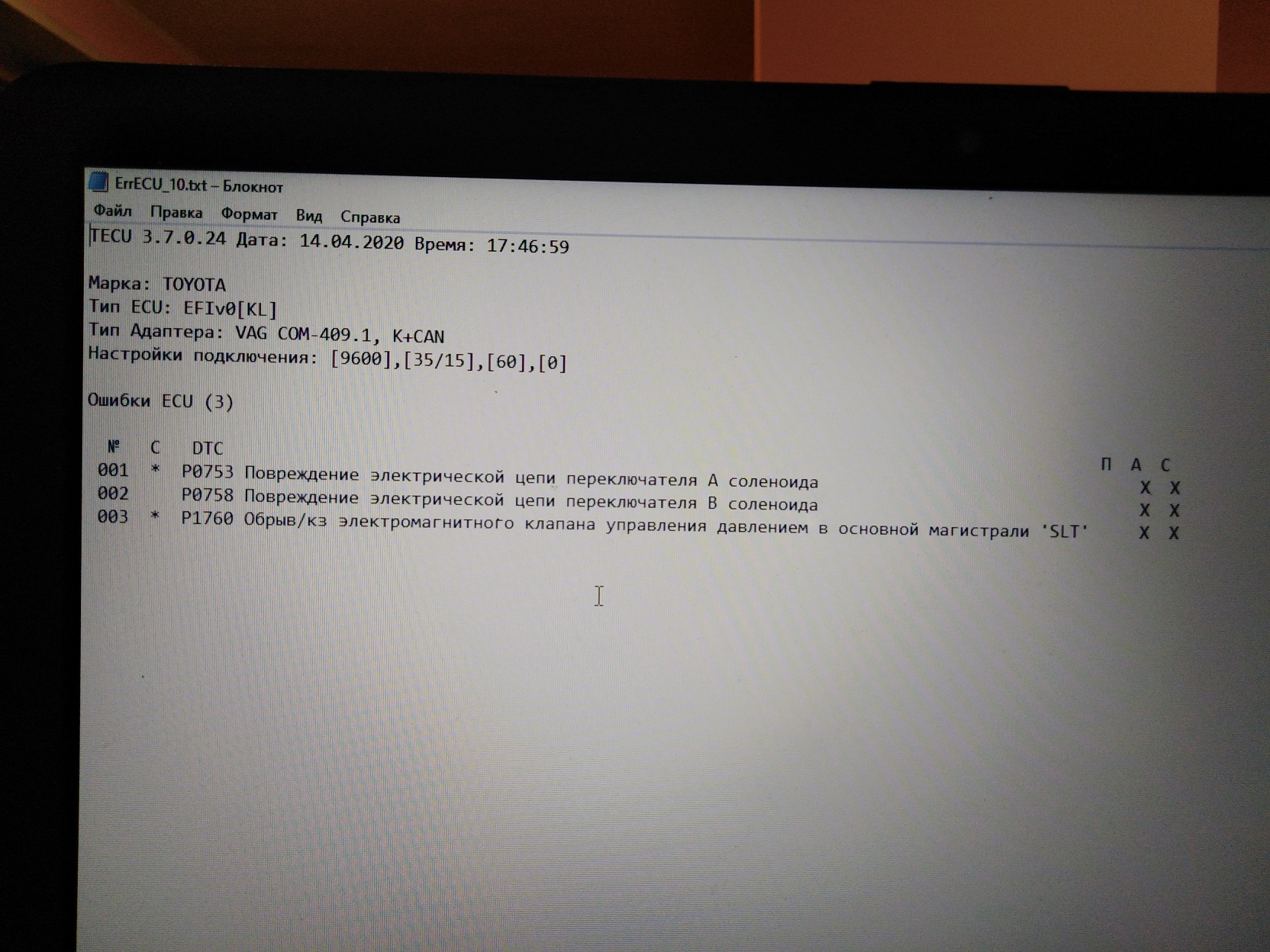

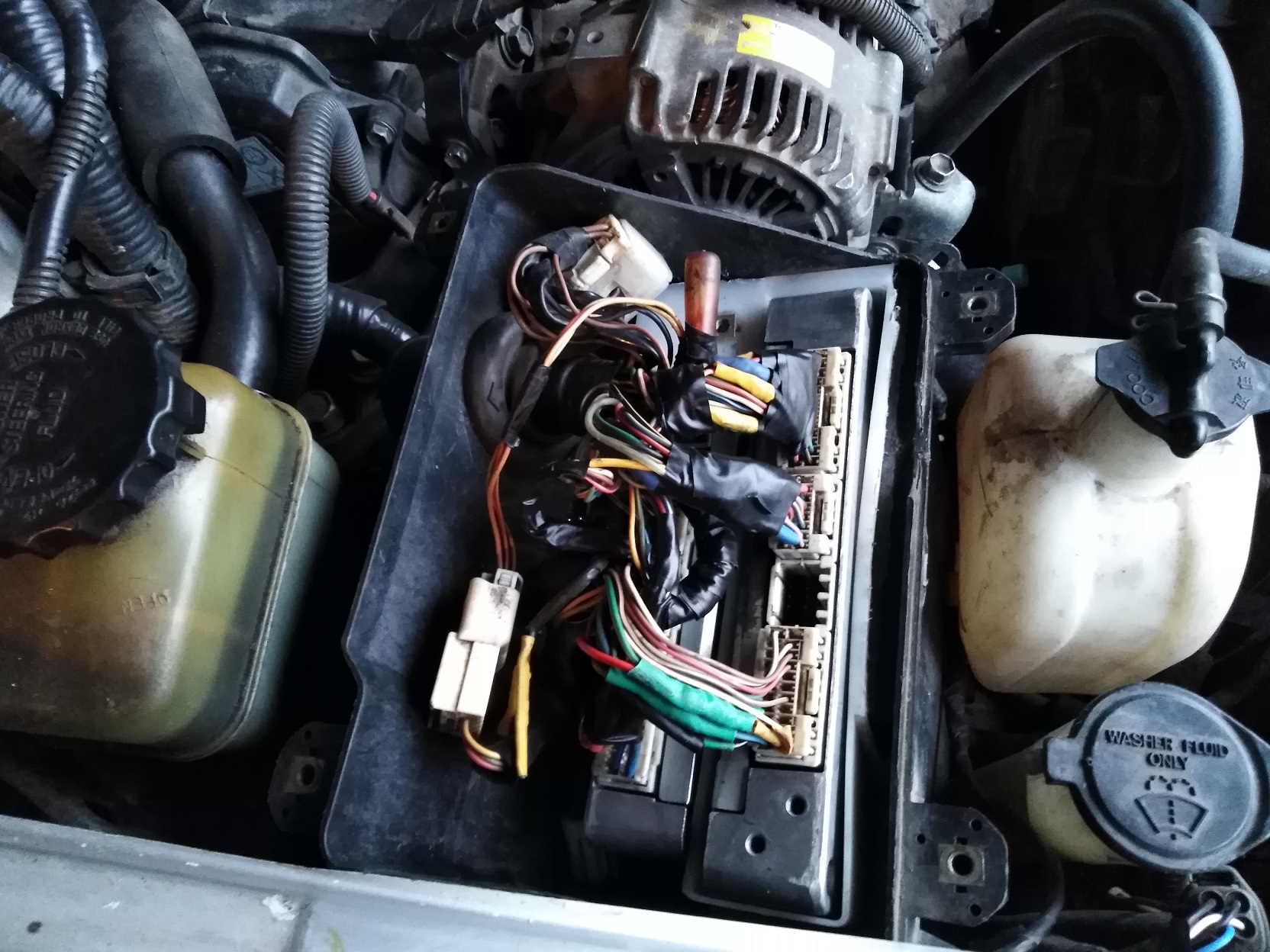

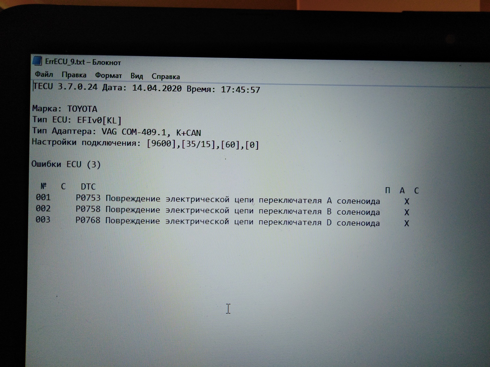

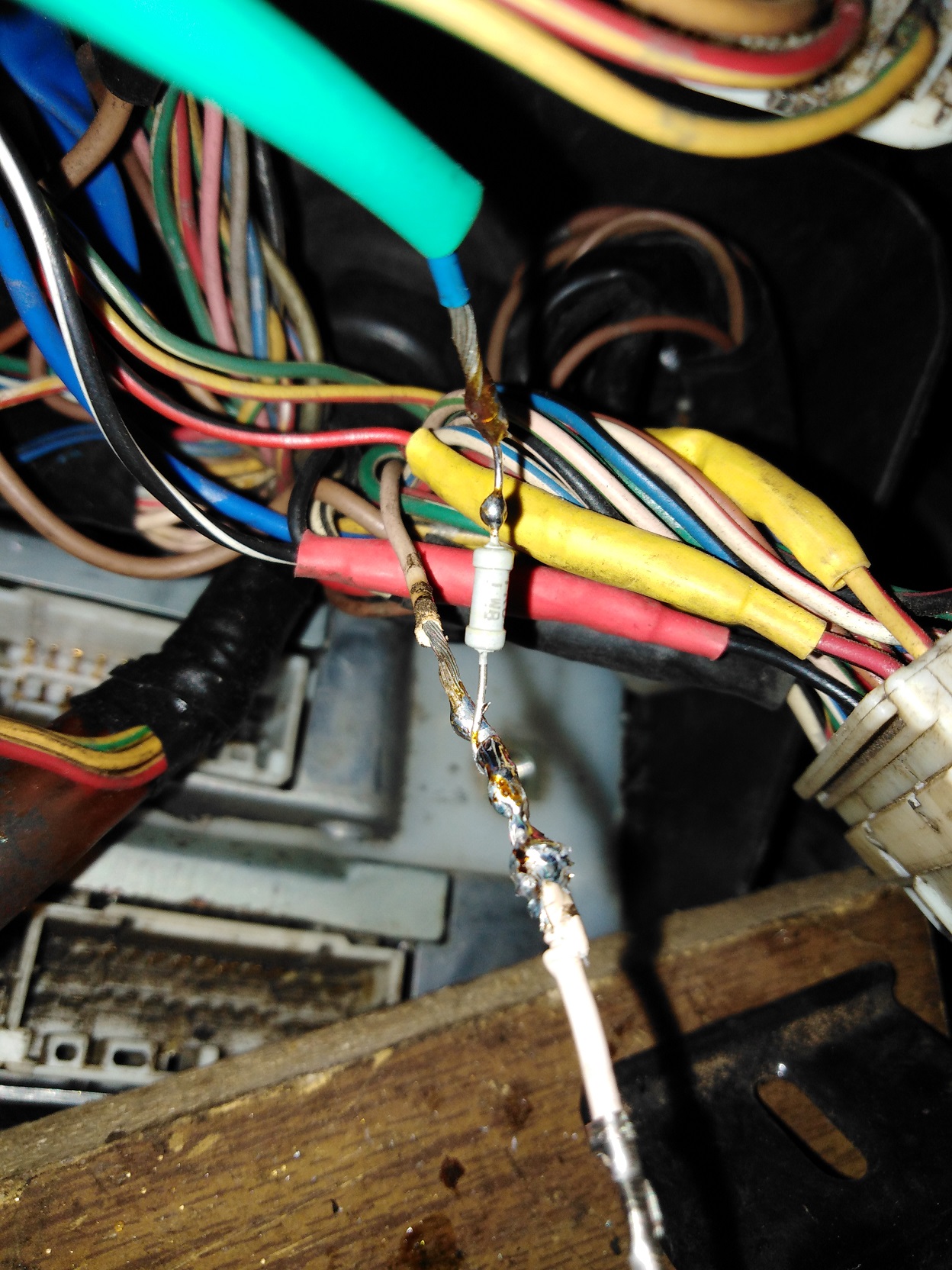

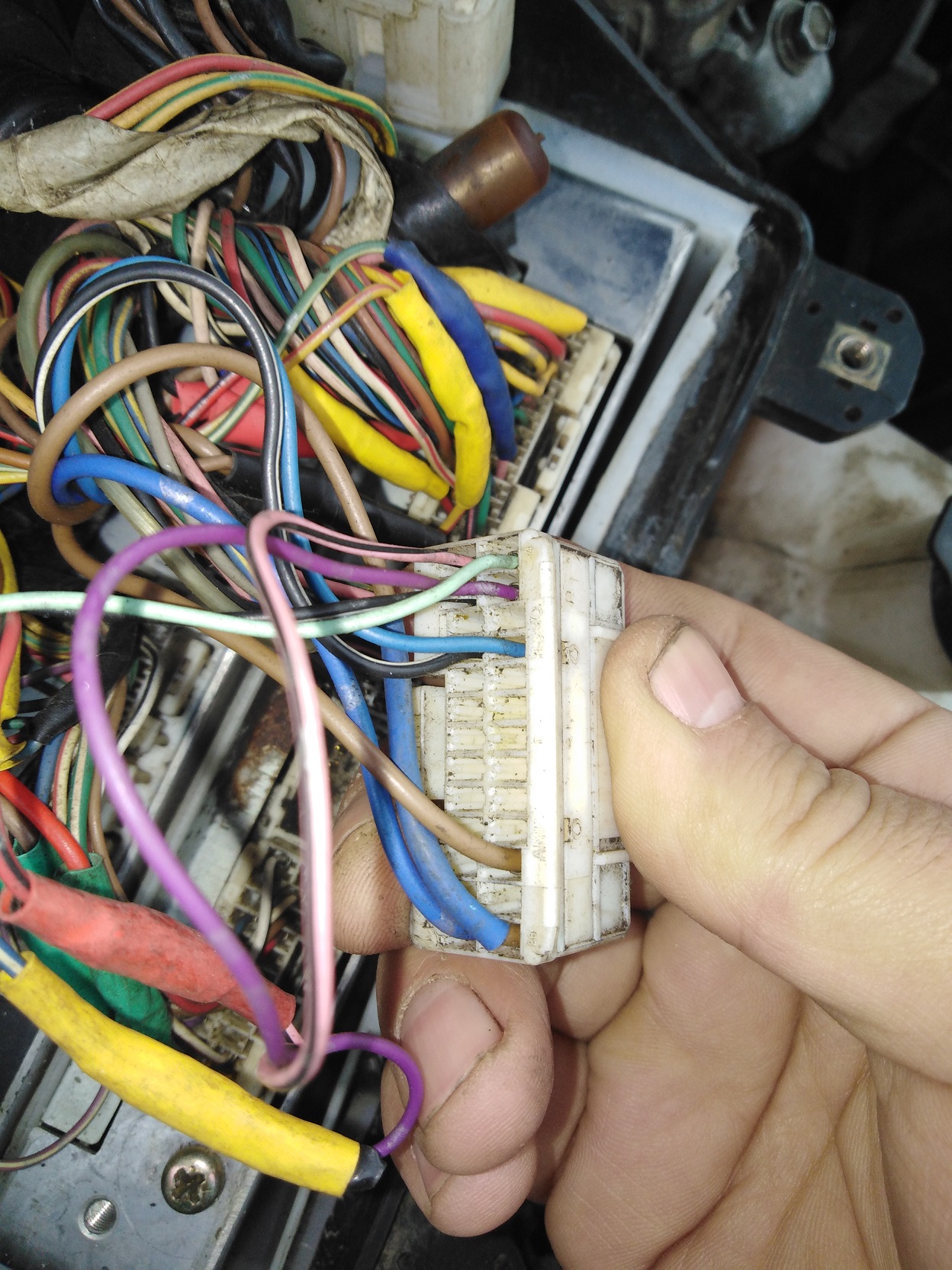

Проект реализован, можно под итожить!!! :wink: Хочу поблагодарить за посильную помощь Дмитрий1983!!! :good: :beer: :good: :beer: За помощь в разборе электрики и за подсказки в "сращивании" компов ардео и гаи!!!, Эта задача для человека у которого обслуживание собственного автомобиля не больше чем хобби, достаточно сложная!!! Потому сама установка коробки на машину это только пол дела!! Только на разбор схем потрачено очень много времени, далее перепайка фишек, про звонка проводов и сращивания компов!!! Сразу хочу отметить, что из-за плохой отпечатки цифр пинов на схемах, да и собственной не внимательности пришлось еще потратить пару дней на позвонку платы компа!! :cry: Но к моей большой радости все обошлось. :smoke: Не обошлось без переделок, потому как компы друг на друга влияют и не все получается с первого раза! Обо всем по порядку. :roll:
В продолжении уже вышеописанного, установил на дроссель и отрегулировал торос АКПП. После чего отрезал фишки от запрета запуска и блока саленойдов в который так же входит датчик темпретуры АКПП! Много проводов осталось лишними потому что, в отличии полностью электронного управления U240F, на A243f управление электро-механическое и проводов гораздо меньше. После перепайки фишек, началось самое муторное - это сращивание компов, в первую очередь питание, зажигание и все минусы блока (их 4)! Дальше дело встало за датчиками, поскольку понятно что при параллельных подключениях их двум блокам они будут влиять на показания этих датчиков!! А для эбу показания должны быть точными, потому на самых важных датчиках, для предотвращения искажения показании подключены отдельные минусы идущие из самого компа. Идеальным вариантом было бы установка для каждого мозга отдельных датчиков, но в "железе" не реализуемо! :roll: Первой идей было установка фланца с двумя датчиками температуры ОЖ, такие фланцы ставили на более ранних моделях 3s-fe. :oops: Что и было сделано! Далее были за параллелины датчик положения коленвала и датчик скорости! Переключен сигнал с педали тормоза и кнопки овердрайв. День завершался и я поехал домой!! И вот оно! Больше кочергу дергать не надо, коробка сама очень шустро переключала скорости вверх!!! По моему, даже "через чур"шустро на 18 км/ч - 2-рая, на 27 км/ч -3 тья, на 48 - 4-тая и все это до 1800 оборотов. :rus: А вот вниз переключать, совсем не хотела, только если нажать овердрайв, совсем маленькой скорости или полной остановки! :cry: На следующий день нужно было по делам, жена пошла вниз к машине, я чуть позже - через 10 мин. По привычке нажал на запуск с брелка, выхожу машина работает! Жена говорит что она у тебя кое как завелась. Не предал значения, потому что накануне вполне нормально заводилась, но решил проверить на следующий день, может сигналка глюкнула!! В день проверки, выхожу-жму на брелок!! Стартер крутит, машина не заводится, пробую с ключа - тоже самое!! 8O Выкручиваю свечу, сухая, искры нет! По симптомам, датчик положения коленвала! Выдергиваю фишку с компа гаи на которой запараллелин датчик- на старт, машина завелась на трех цилиндрах с выкрученной свечей! Закручиваю свечу, машина завелась с пол тычка, поработала немного, заглушил, воткнул назад фишку в гаин комп, машина заводится как не в чем не бывало! :roll: Проблема решилась, путем перепайки проводов на гаин комп через резисторы на 1 кОм (спасибо Дмитрию 1983 - он подсказал). :good: :beer: После чего задумался и о датчики температуры ОЖ. Дело в том, что на установленном фланце (с двумя датчиками от калдины 195) он с одним проводом (+) и общей массой, потому что идет на приборку а не в комп! На комп же второй датчик и на нем два провода -свой минус с компа! Решил переделать датчик на два провода, что и было сделано, подключено к компу гаи. Крайним этапом была подключение датчика дросселя и абсолютного давления, после чего машина заиграла совсем другими красками!! Больше никаких через чур шустрых переключений, все по фен-шую :good: со старта в пол двигатель раскручивается до 4600 потом переключает, с четвертой кик даун машина подтыкает сразу вторую передачу и понеслась!! Здесь то и раскрылся весь потенциал A243f, поскольку она "длиннее" u240f, то и шустрее ее на низких передачах и "скоростнее" на высоких! :smoke: :smoke: :smoke: Из проблем которые еще нужно решить, это подключения датчика температуры АКПП, дело в том что на ардео, он подключен к эбу (опять же по двум проводам его данные используются компом для работы АКПП), а уже с него идет сигнал на приборку! На гае же датчик сразу подключен к приборки ( один провод (+) на общую массу), минуя эбу, только для контроля температуры, что бы не перегреть коробку. Я пробовал подключит датчик гаи только через один провод (+) к компу ардео что бы был контроль температуры. Фокус не прошел!! :oops: Датчик не видит выдает только по нему ошибку. То есть, для контроля температуры АКПП. теперь нужно провести отдельный провод на приборку от датчика, ну а саму лампу температуры АКПП отключить от обшей шины и подключить к этому проводу, через общую массу. Да и об ошибках!!! Это следующая проблемам!!! :dash: Поскольку коробкой теперь управляет другой комп, на диагностике по кпп вылазят ошибки и теперь нужно как то комп обмануть, что бы он их не показывал! Ну и конечно же еще нужно как то диагностировать комп гаи и это тоже проблема!!! Ну это уже мелочи и со временем они решатся!!
