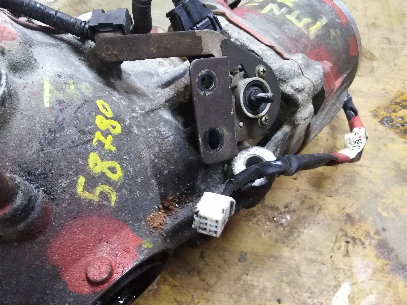

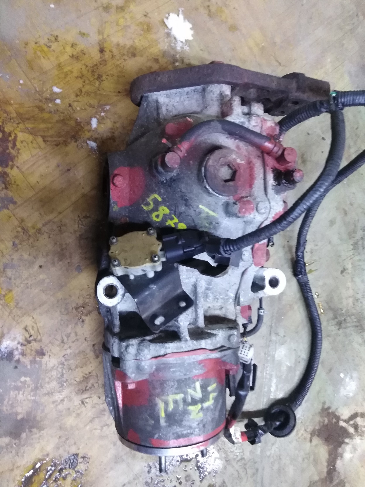

Добавим запчастей!! Уже приобретен задний редуктор от виша 2006 года, вместе с косой!! Бонусом достался, я так полагаю датчик клиренса!! Можно сказать уже, почти все запчасти в сборе кроме некоторых мелочей (проводов, сальников, фишек, реле и резисторов)! Главная мелочь - двурезьбовые (или двуграневые) гайки, кто как их называет, которыми прикручивается кардан к электромуфте!! Может кто подскажет номерок их чтобы заказать, а то найти не могу!! Первым этапом будет переборка редуктора, для установки торсена!!! Я его не разу не разбирал, так что благодарен буду за помощь в этом вопросе, может есть какие то нюансы разборки сборки?!! :beer:

Выкручиваешь из вишевской муфты шпильки и прикручиваешь кардан родными вистовскими болтами .
Добавлено спустя 9 минут 12 секунд:
По хорошему при замене дифа ,нужно регулировать пятно контакта ,есть специальные цветовые пасты и литература, но можно и на глаз ,так как муфту все равно снимать чтобы сальник поменять,чего я не сделал и сейчас потеет, и покрутить туда сюда за хвостовик ощутить зазор в шестернях и собрав на новом дифе проверить чтобы так же люфтил ,регулируется шайбами под подшипниками
