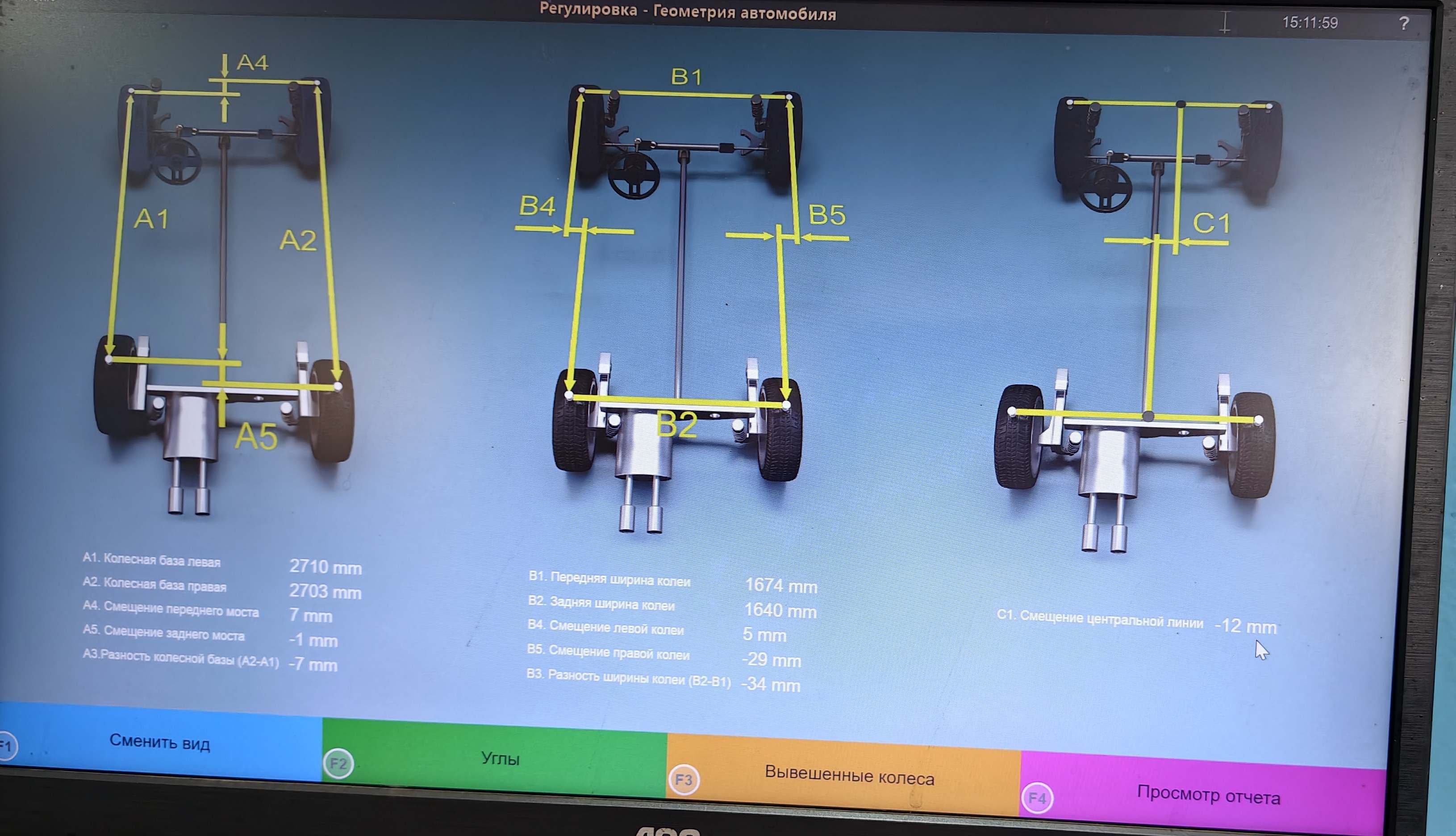

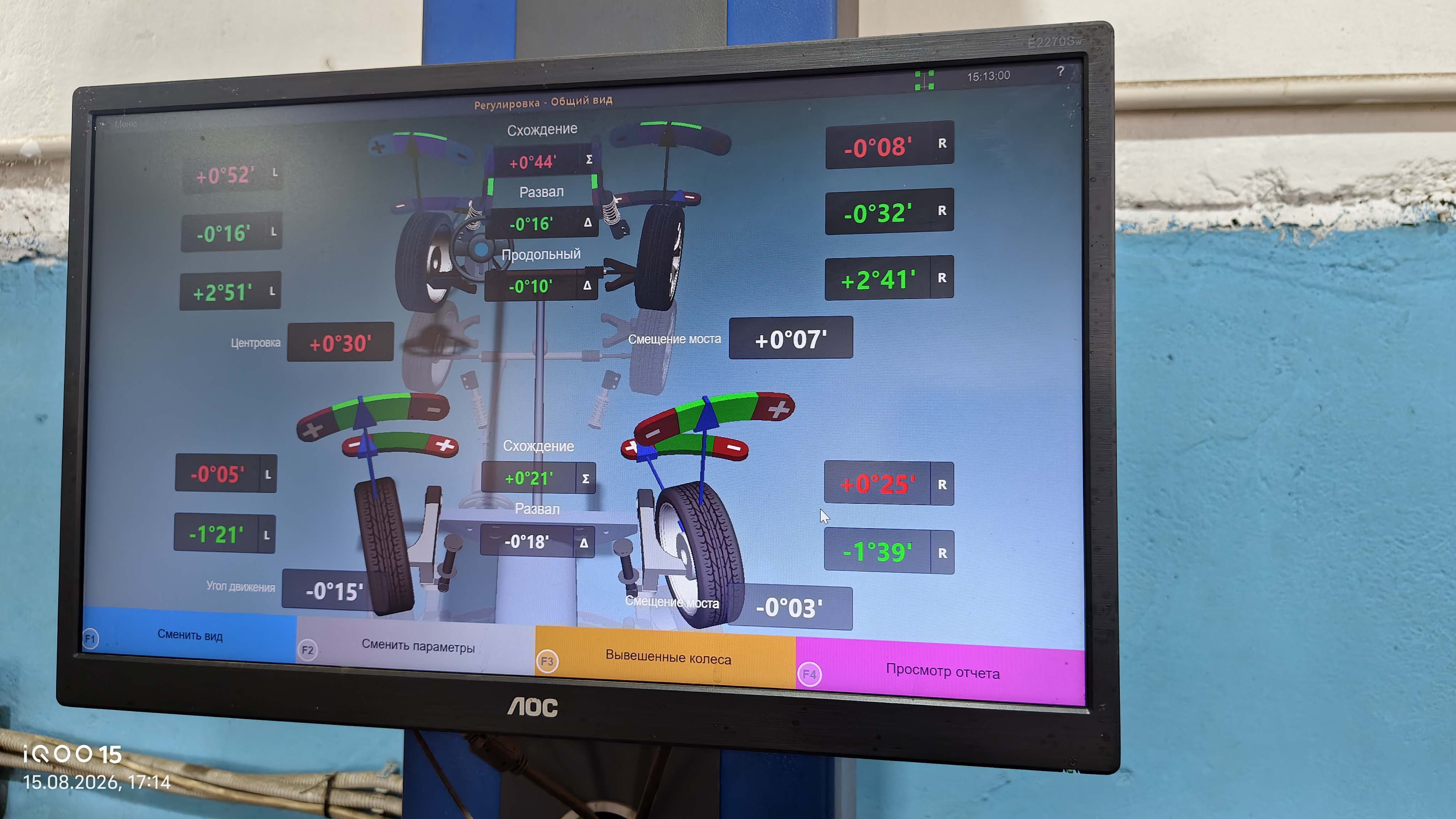

Добрый день, так же уводит вправо но иногда не уводит. При этом руль держишь, нет особого усилия удерживать руль.. Поэтому наверное уместо сказать уводит.
Сильно начинает уводить в проезженной колее в право. Даже на малой скорости уводит.
Менял рычаги передние, ступицы передние в сборе с дисками кулак и цапфой - контракт. Задние сайлентблоки.
Только не трогал амортизаторы ни перед ни зад и передние подшипники амортизаторов.
Амортизатор задний левый при качании машины есть скрип и он потекший. Влияет ли это на увол не знаю. Знаю что машина как ватная если крутить рулем на скорости туда сюда..
Сделал схождение уже 3 раз.. у Вот на крайнем осмотре такие данные, фото прилагаю.
Вчера визуально обнаружил, на задней балке колеса стоят по разному. Если смотреть сзади, левое колесо идет по арке, а правое утоплено в арку.
И начинаю вспоминать, когда то давно в 2013 году покупал диски 4 штуки. и спустя года 3 одно колесо повредил и решил докупить такое же.
Но похоже мне перепутали диск и дали с другим вылетом. :o Я ещё тогда обратил внимания колесные гайки, выпирают больше чем другие на 3 колесах, а там утоплены в диск. Но почему то не придал значения.
Так вот вопрос, по этим -12 мм на стенде. Может ли из за этого так сильно уводить, особенно в колее?
Как выяснилось в другом месте на другом стенде, специалисты говорят вылет не влияет на схождение.
Поменяю амортизаторы, отпишусь.

Ещё с одним специалистом говорил.
Говорит, все таки из за разного вылета на на одной оси как раз и будет тянуть когда едешь в колее..
Но а вот, если дорога ровная, вылет не как не влияет. Сегодня покатался по ровной дороге, не уводит. В общем буду пробовать менять диск, как у остальных 3-х. И для проверки перекину справа на лево и проверю, будет ли уводить теперь влево.

Смена колеса не чего не дало.. Выходит вылет не повлиял..
