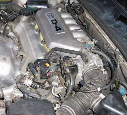

Мужики а тогда почему датчик ставлю с другими параметрами температуру показывает примерно 50 градусов показывает :?: 1000 оборотов держит и не колбасит все ровно работает , подключаю датчик родной опять поле того как газану перебой и 1050 оборотов заглушил завел 600 газанул колбасит ?????????????????

Вот фото движки!
3s-2.jpg [ 28.79 КБ | Просмотров: 1732 ]
- потому что, ореентируясь по неродному датчику, компьютер думает, что двигатель не ещё прогрет (50С). При этом он никогда не включит экономный режим работы, который на этих двигателях всегда запускается после перегазовки, если присутствует несколько условий, одно из которых: t двигателя больше 80С.
НО, именно на этом режиме Econo (в котором D-4 и работают большее время) начинаются фокусы с плаванием оборотов если ТНВД уже "заворачивает боты".
Приговор - ТНВД!!!
p.s. наклейка D-4 крупными буквами сразу говорит за себя, можно было и не фотать :D
А вот ТНВД какой-то странноватый, мой 41-й не такой (по верху и по шлангам слева)...
