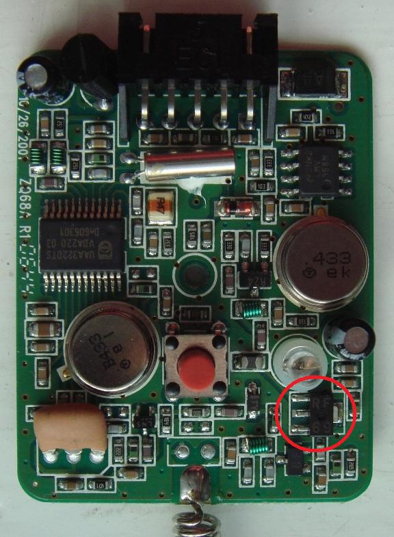

Антенка это спиралька вверху - там кажется все припаяно и ничего не сломано

Ну да... Ща вроде спец приехал и прозвонит, походу сам не справлюсь.

Все разобрались, сгорела вот эта фигнюшка, ее и поменяли. Все работает, стоимость ремонта 20 руб. Теперь я знаю на три слова больше :D - коллектор, эмиттер и база!!!

Gri писал(а):
... коллектор, эмиттер и база!!!
мда, навивает школьно-университетские годы )))
рад что разобрались :D
А как прозванивали - выпаивали транзистор?

RF69smd - Bias Resistor Transistor - весьма хитрый транзюк со встроенными резисторами 50V 100mA, применяется для такой вот хрени: "Connects 12 or 24 Volt Circuits to Logic". Значитца логика тама ни фига из-за него и не работала... :D
Замена-то хоть была выполнена на правильный аналог? Или теперь уже не важно - всё и так пашет?..

Прозвнивал тесть, он в этом деле весьма шарит. Я на каком-то сайте прочитал про аналогичную проблемку и чел писал именно про этот транзистор. Вот он и прозвонил там его как-то. Замена на такой же 2sc3357. Все отлично! :D
Выпаивал тесть транзистор перед проверкой или нет?

vromi писал(а):
Нет! Потом Да!

"Ентот транзюк сгорает даже от того, если сигналка долго орёт, из-за ветра к примеру. Минут 15-20 Хана транзистору. Самое слабое место..."
