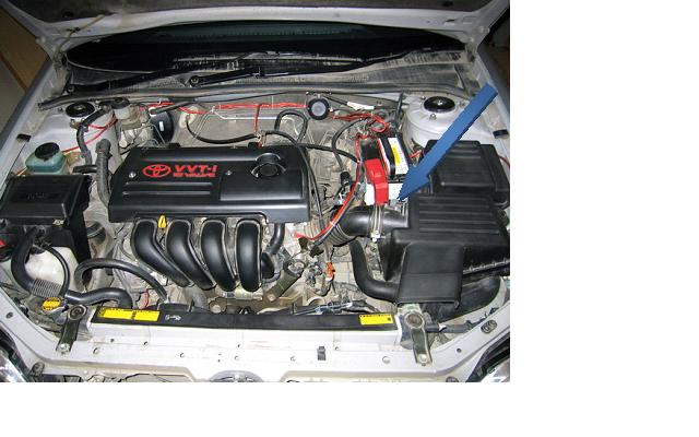

Ребята у кого zz, подскажите пожалуйста, где находится маф сенсор (который вы карблинкером чистите когда машинка тупит)?
СообщениеДобавлено: 25 май 2009, 20:31
Зарегистрирован: 11 янв 2009, 04:00
Сообщения: 214
Репутация: 11
Вот здесь. Отсоединяешь провод, откручиваешь два болтика, вытаскиваешь и чистишь.
Безымянный.jpg [ 43.35 КБ | Просмотров: 745 ]
ARDEO ZZV50-99г.

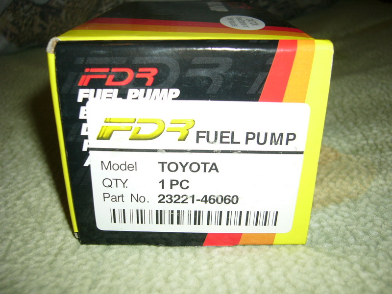

JEKA480 писал(а):
И еще,вопросик к"max_54",если это возможно,по номеру на китайском бензонасосе,однозначно же какой то был,или еще что то,ну к примеру надпися какие нибудь,хочу попросить людей в Китае посмотреть такой,очень буду благодарен.
Извиняюсь, чё-то сразу не заметил вопроса. Вот фото.
P1070042.jpg [ 155.92 КБ | Просмотров: 696 ]
ARDEO ZZV50-99г.
На Ардео MAF есть только у 1ZZ-FE.
