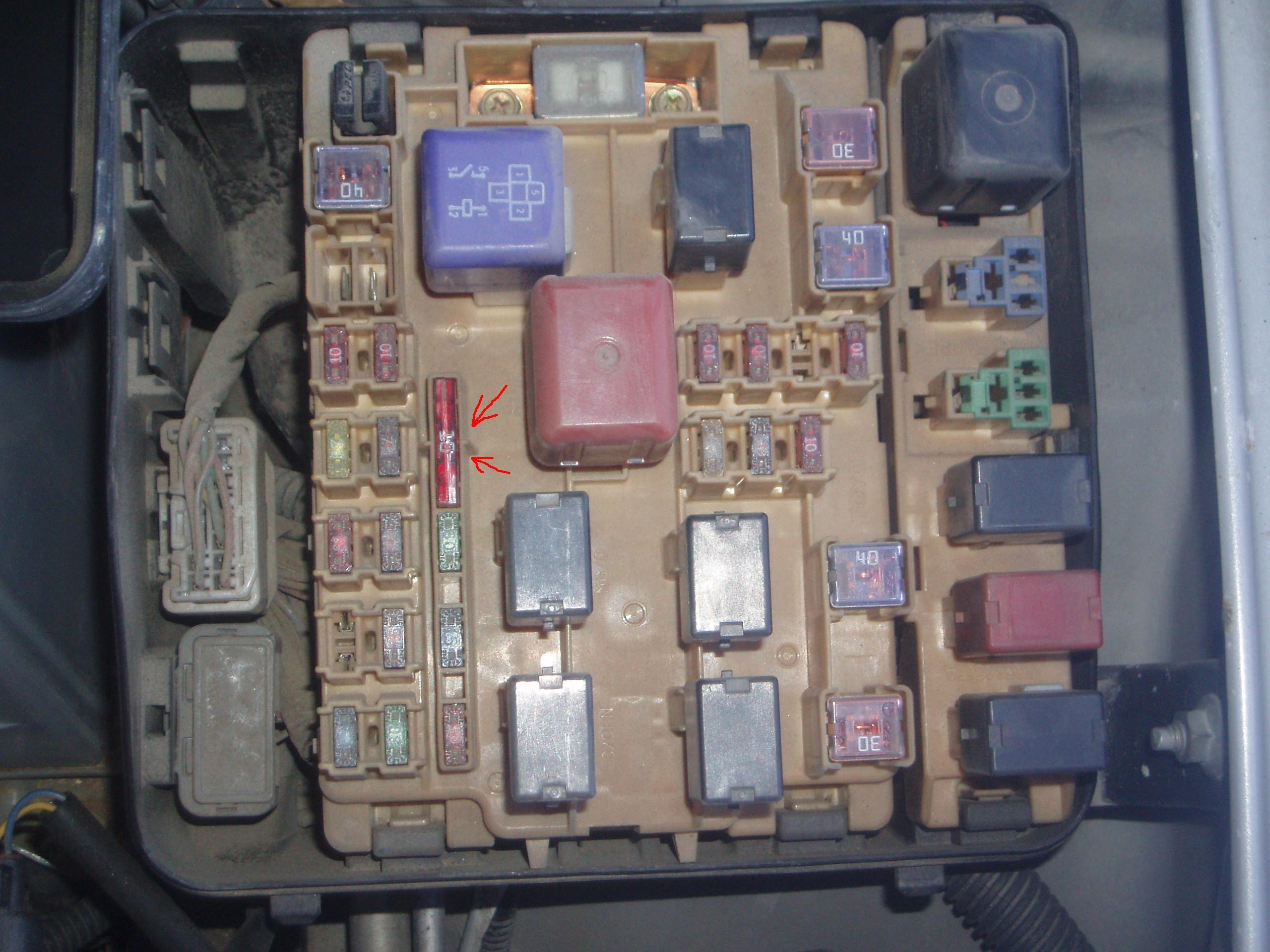

Сфоткал блок. Вот этот предохранитель номиналом 10 А.
предохранитель 10 А.JPG [ 451.55 КБ | Просмотров: 3178 ]
предохранитель 10 А.JPG [ 451.55 КБ | Просмотров: 3179 ]
vista ardeo 4 wd движка 3S8014443 кузов SV550013241 2000 г.в. 2 л.
СообщениеДобавлено: 17 дек 2009, 14:12
Зарегистрирован: 16 дек 2009, 04:00
Сообщения: 7
Сколько по книге смотрел в переводе это предохранитель SPARE (запасной). Ищу цепи щас.
СообщениеДобавлено: 17 дек 2009, 18:44
В этом блоке под капотом, в этом ряду стоят запасные предохранители. Если где перегорит, берешь его от сюда и ставишь за место перегоревшего. Раз он у тебя на 10 ампер то у тебя виста выпуск после апреля 2000 года. У меня на 7,5 Ампер - 99 г.в.
А вообще эти шестиножковые предохранители стоят в блоке предохранителей что за бардочком. Там их три штуки одинаковых.
Развел тебя электрик.
Сначала бери мультиметр, с напарником включай его на замер тока в разрыв минусовой клемы аккумулятора, потом нажимаешь на концевик капота с сигналки, рукой - т.е. размыкаешь его и так его закрепляешь, как буд то капот закрыт. Ждешь две минуты пока вся электроника машины снизит энергопотребление. Затем выдергивай по очереди все предохранители. Начинай с маленького наминала, 100 амперные напоследок. Только заранее перерисуй где какой номинал стоит. Выдергиваешь сначала под капотом, потом за бардачком. Только все двери должны быть закрыты (или нажми на концевик двери и держи так его) иначе ток возрастет.
Как только ток уменьшится, начинай ставить все обратно кроме того что выдернул последним. И так постепенно исключай предохранители через которые течет большой ток. Потом смотришь по книге какие цепи они защищают и сужаешь круг поиска.
Возможно у тебя лампочки какие то горят все время. К примеру подсветка салона или багажника.

vromi
спасибо большое. Я так и понял потом - расчитано что не смотрят люди на схемы (вот попадаимммм). Буду сам смотреть - себе чуток побольше верю )))
