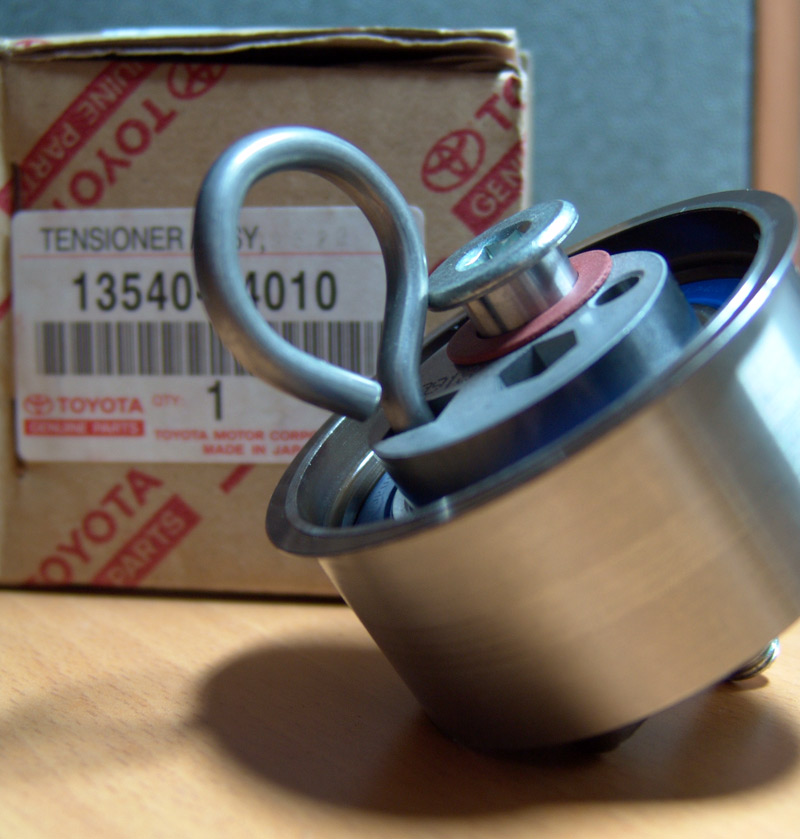

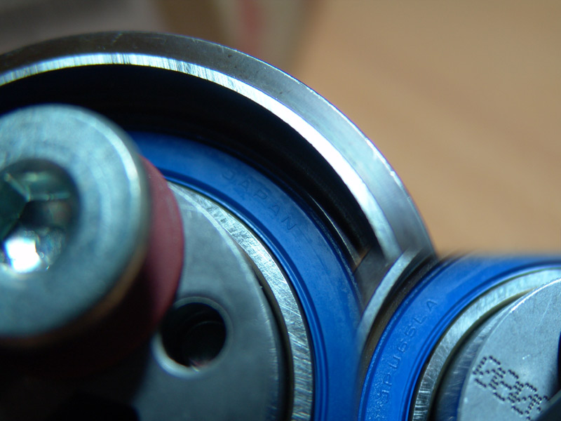

Ролик-натяжитель ГРМ.
Цена того, что на фотографии (оригинал, Япония) около 1970 рублей (цены обновляются каждую неделю).
Если есть потребность, могу отправить.
Отправка из Владивостока.

На 1ZZ не такой ролик
разница в цене порядка 70 рублей
СообщениеДобавлено: 17 фев 2010, 02:40
Дело не в цене а в форме ролика.

размеры подшипника в студию!!! Интересует внешний и внутренний диаметры. Хочу заказать.... а то с токарем намудрил...думаю долго не протянет кулибинская подделка....

Для тех у кого руки есть- подшипник там помоему 203 стоит продается в любом магазине, меняется тоже не сложно, стачивается верх упора подшипника с одной стороны ставится подшипник далее кольцо на супер клей. что бы не вылетел. Втулки на амортизаторе точатся по размеру внутренней втулки. чуть с натягом, пружину (в нутри мажут маслом лучше трансформаторным, во втулку на крторой вращается весь натяжитель закладывают смазку при необходимости меняют два уплотнительных кольца и ревизия сделана, делал все сам расход 100-300 рублей ходит уже больше года, Удачи.
