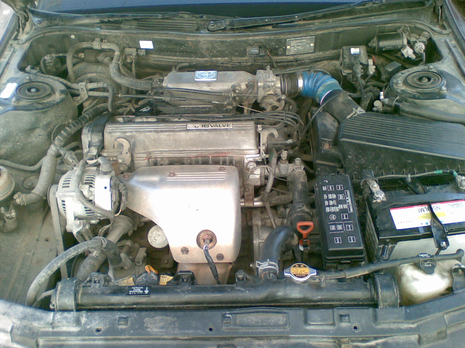

Не, у тебя цветочки по сравнению с моей течью! :) У меня капля в секунду, представь просто! 8O Очень надеюсь на то, что течь из под стыка трубки с радиатором (левее крышки радиатора, там где хомут)! Посоветуйте герметик которым там можно намазать! :)

Я сам не наблюдал за процессом, но когда двигатель прогревается и в системе охлаждения ничинает подниматься давление то на крышке должен открыться выпускной клапан и спустить избыточное давление. Это сопровождается повышением уровня в расширительном бачке. Но думаю в твоём случае с 1 каплей в минуту излишнее давление выходит именно через пробоину. Если через хомут, то пробуй поменять пятно контакта хомута на патрубке сдвинув его немного. Да, и вот ещё что начсёт негерметичного патрубка- проверь а не треснуло ли у тебя посадочное место для патрубка?! Такое бывает когда хомут слетает с пасатижей и трескает пластик.

Обнаружил, что течёт из верхнего бачка радиатора на стыке! А крышка работает, так как жидкость в расширительном бачке играет, а при нынешней утечке убывает!
Может попробовать старый дедовский способ - добавить в ОЖ горчицу? :lol:
Или может "алмазом" замазать?

Дело в том что в пробке два клапана- впускной и выпускной. И срабатывают они спри очень разных давлениях. Вот тот клапан через который ОЖ(охлаждающая жидкость) всасывается из расширительного бачка называется впускной и он срабатывает при очень маленьком давлении (при незначительном разряжении внутри системы охлаждения). И она будет убывать поскольку ОЖ из системы убывает. А вот другой клапан (выпускной) он срабатывает при более высоком давлении внутри системы охлаждения и выпускает излишнее давление вместе с ОЖ в расширительный бачек. Радиатор попробуй ремонтировать-завальцевать может получится. Герметик пробуй в крайнем случае.Тоже самое относится к горчице и манной крупе=) И тему вторую надо бы прикрыть. Ато так заикой можно стать по два раза повторять одно и то же
