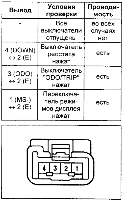

Какой нафик реостат 8O , реостаты для регулировки подсветки ставили на машины где-то до 1996 года и оно выглядело именно как реостат - крутилка, а чисто физически никакого реостата там не найдете. По кнопке скажу что она управляет лишь цифровым входом контроллера панели приборов, а по программе контроллер уже регулирует подсветку через какой-нибудь ЦАП. А если при отключении клемы АКБ при сбросе настроек результат изменился, значит на выходе всей этой кибернетики всё в порядке, нужно искать на входе. Во первых надо сначала проверить контакты кнопки мультиметром на наличие проводимости на разъёме самой кнопки и прямо на разъеме панели приборов, если проводимости нет при нажатой кнопке, тогда придется скорей всего разбирать приборку и смотреть какой нибудь транзисторный ключ, который есть в цепи этой кнопки. В принципе мог вылететь и сам логический вход микроконтроллера, тогда это чисто физически не лечится.
Вот разъём кнопки, нужно проверять наличие проводимости:
Light switch.gif [ 25.28 КБ | Просмотров: 12460 ]
