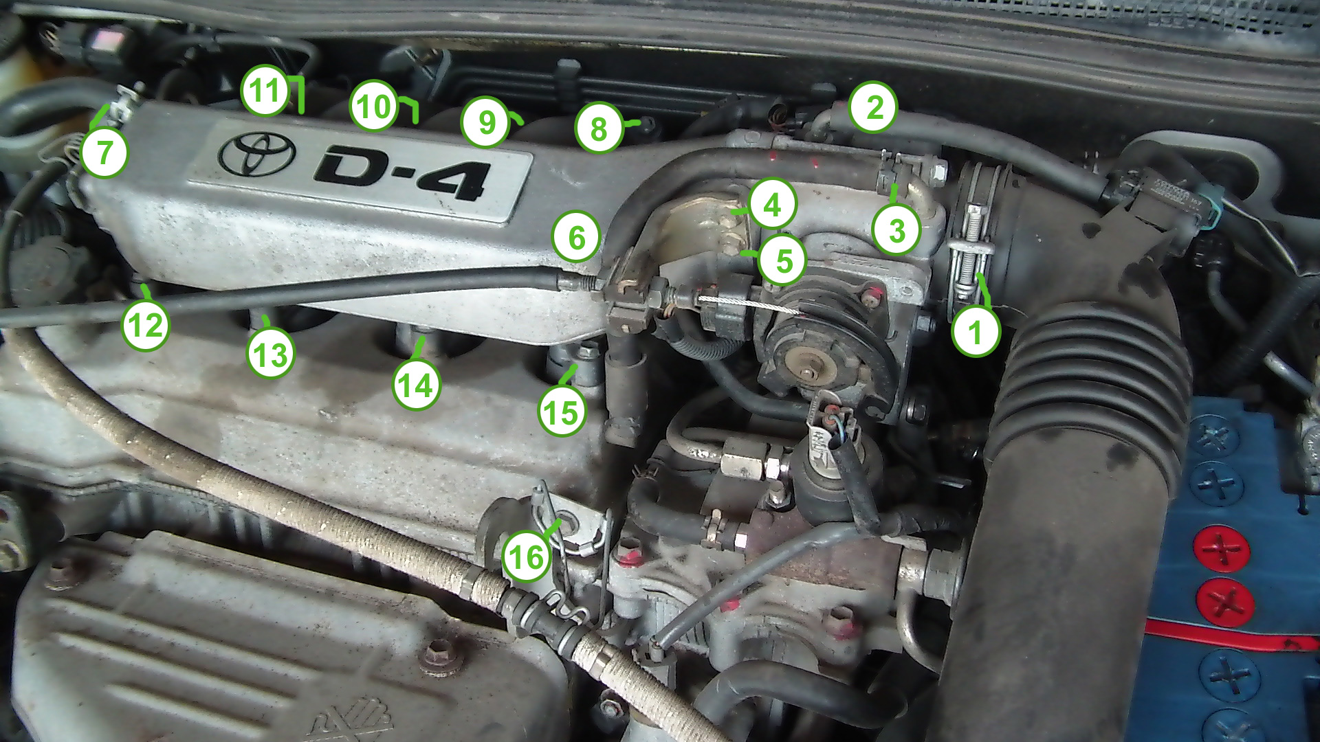

Подскажите, возле какой цифры она находится?
D4.jpg [ 639.07 КБ | Просмотров: 6279 ]
 Заголовок сообщения: Re: Форсунка холодного пуска (ФХП) на 3S-FSE D-4
СообщениеДобавлено: 27 июн 2011, 11:17
если за цифру 8 заглянуть, то там её и увидешь. там разъём электрический к ней подцеплен
