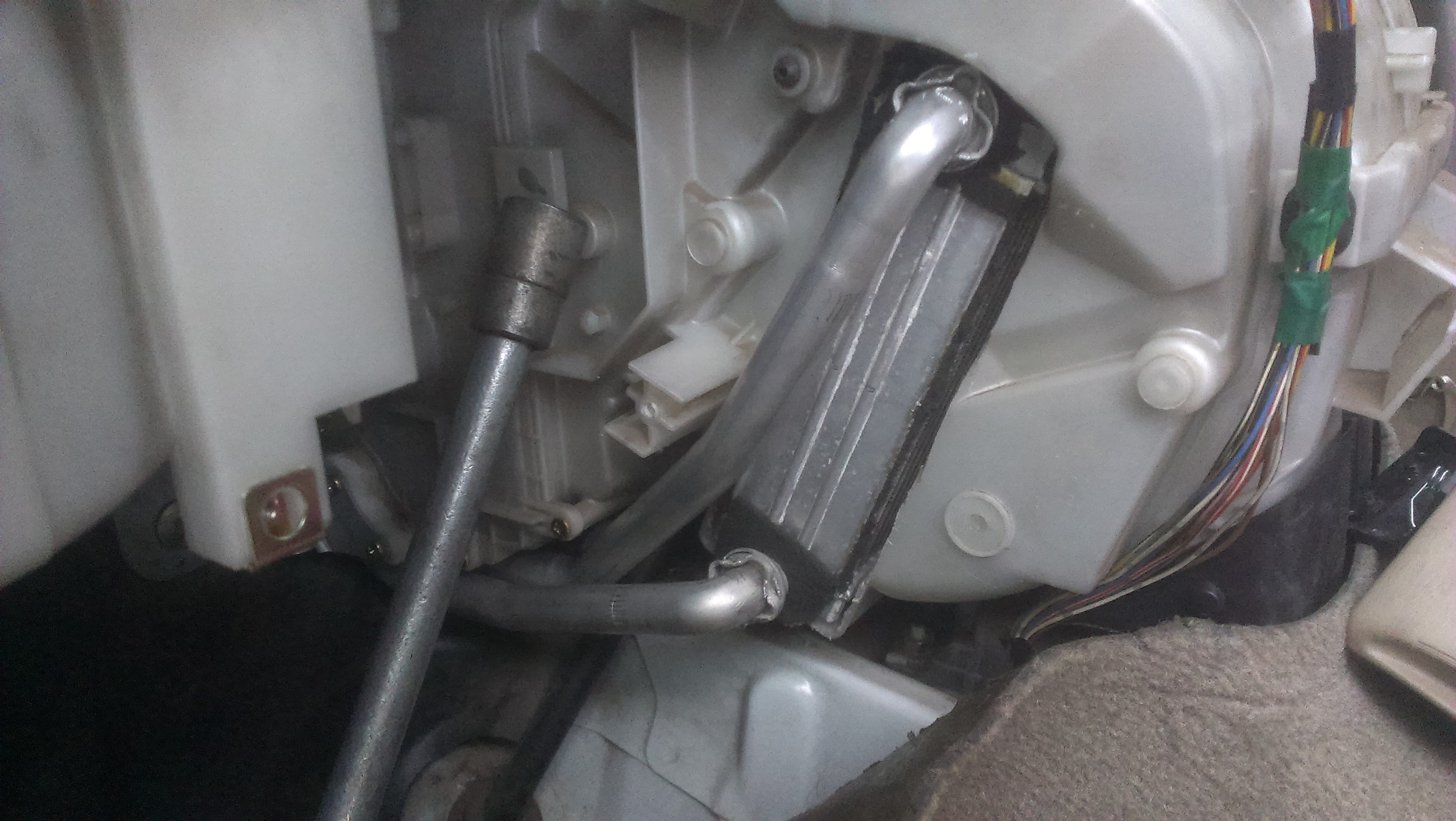

Сегодня поставил радиатор от ипсума, заодно поменял антифриз и почистил радиатор испарителя. Снимал панель.
Трубки не резал, завальцевал и ничего не капает.
Всё получилось отлично.
Но не обошлось без ложки дёгтя - осталась не подключенная фишка в районе пассажирского бардачка, не могу найти куда она идёт...

сколько на фишке разъемов если 4 то на привод шторки "улица салон"
